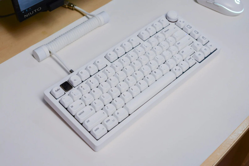

Egyértelmű: fehér Mode Sonnet, arany accent meg oldal, kék-fehér-sárga keycap set = rárántasz olyan dögös.
(kár a hülye francia feliratokért, ezt nagyon sajnálom a KAT Napoleonic szettben, hogy pont a teljesebb mod kit ez a hülye francia feliratos, még ha értem is az okát, de nah... Echap, meg Maj meg Verr Maj, jajajjajjj.)[ Szerkesztve ]
