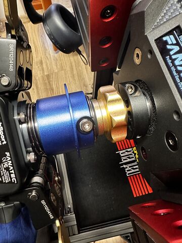

A másik tervezési hiba, mert szerintem a műanyag QR is az, különben nem porladna szét sok embernél - ami nálam is, mint sok embernél előjött- a kicseszett U bilincs, bármikor meglazul és az egész hóbelevanc kijön a helyéről, ilyenkor vége a játéknak.
A megoldás, hogy meglazítod majd óvatosan visszatolod a helyére, majd 15 Nm-rel meg kell húzni, na most a 15 nm az kb recseg-ropog kategória már, én nem mertem meghúzni 10-nél jobban, mert féltem hogy az U bilincs egyszerűen eltörik.
Erre külön van videója a Fanatec-nek is, csak éppen nem nyilvános, vajon miért?

Lehet láma a kérdés, de mindenképp kell Fanatecnél a Quick Release adapter a kormány és bázis közé? Azaz nem lehetséges e nélkül direktbe felfogatni?
Ha jól értem részletek alapján az az eltérő tapasztalat a csoportban, hogy amellett hogy a Podium eleve lekorlatozza magát, ha QR lite -ot észlel, hogy Lincoln azt mondja, neki a 8nm csl dd-n is érezhető volt hogy fém QR van a Mekin, míg mások azt mondják hogy 5/8 nm -en a csl dd eseten a QR lite / fém QR nem oszt nem szoroz?
Lincoln76
Akkor még egyszer, ----CSL nem érzékeli ---nem erről írtam, hanem, hogy ha felkerül a fém QR számottevően erősebbnek érzel mindent, és ezáltal a visszajelzések is sokkal jobbak lesznek. Ezt az egészet nem álmodtam ám. A műanyag izét gyártaniuk sem kellene, a fém QR-rel kellene árulni, nyilván 100 euróval drágábban.
És igen, ezáltal nem lesz "valós" 8Nm, még akkor sem ha a táp 8Nm.
A kérdés, mit szeretnél, vezetgeni, vagy minél jobban érezni mindent verseny közben, az utat, az autó minden rezdülését etc...?
Ahhoz kell a fém QR. -

Nem nem bírja, mert nem lesz 8Nm. Ha kicseréled fém QR-re, akkor előveheted a plusz izmaidat, amit addig nem használtál. Nem ég és föld lesz a különbség, de nagyon is számmotelvő. Ezek a saját tapasztalataim, mert nagyon meglepődtem én is, mikor a meki fém QR-t kapott. Nem hiába, hogy nulla eurót ér az a műanyag...

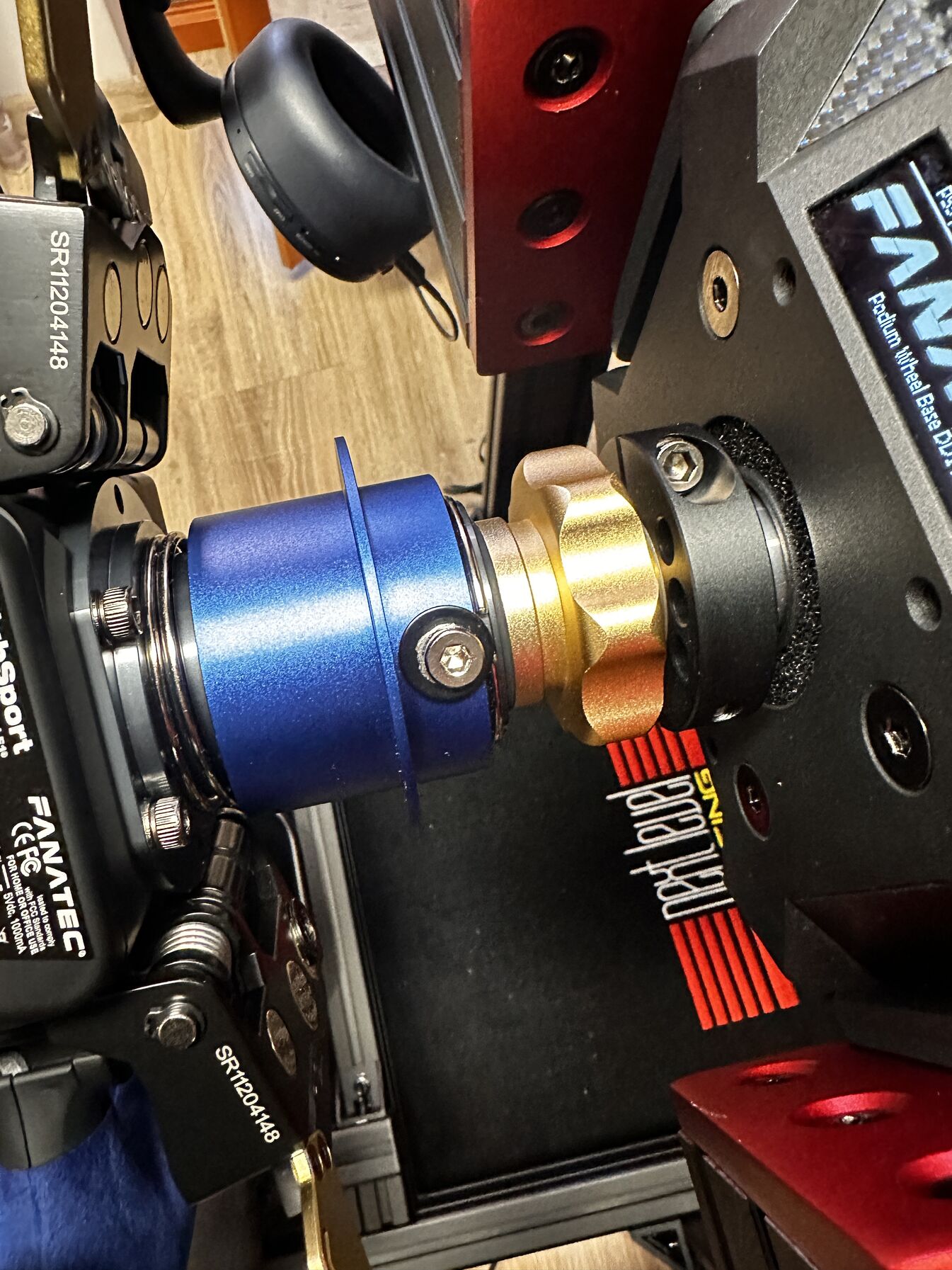

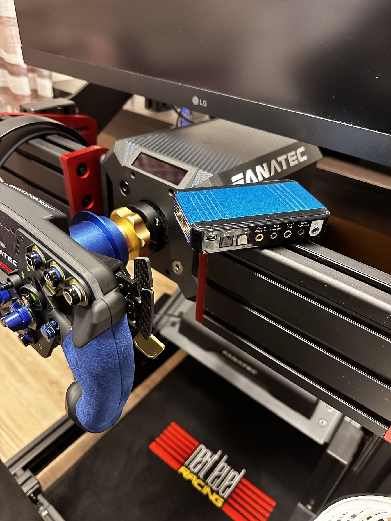

Ha veszel egy fém QR, kb nagyívben dobod a kukába azt a műanyag izét.
Ezzel nem lesz meg a normális nyomaték a közelében sem, amikor kicseréltem a meki perecre, amit egyébként mostanában valamiért nem szeretek, akkor megérted, hogy miért kerül 40 ezerbe a fém QR.

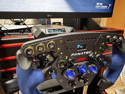

Visszatérve, a PODIUM F1 kormánykereket annyira megszoktam, hogy azonnal visszaraktam, mikor a napokban felraktam a meki perecet, pedig régen imádtam, nem tudom mi ez a változás.
Mármint ez a perec, ezek régi képek még a TR80 szimulátor szerelésekor készültek.
De szeretnék egy új kormányt és a BMW új kormánya már nagyon régóta izgatja a fantáziámat csak 600+ ezer forint...Azért az szép ár már.
De nyilván ezért kerül ennyibe, mert ez nem replika, egy az egyben az általuk a BMW M4 GT3 be gyártott kormányt lehet megvenni. [link]

Szar nem lesz a műanyag QR-rel sem, de ragszalag ahhoz kellhet. Fém QR plusz a hozzá adott csavarral voszont nincs semmi mozgás.
Amibtéged egyelőre nem érint, hogy a DD1/2 műanyag QR-rel automatikusan low torque módba kapcsol, a műanyag QR-en van egy kis pözök ami a perecen belül nyom egy gombot és ebből tudja a bázis, hogy nem szabad mind a 20..25Nm-t rászabadítani, csak 8Nm körül. Viszont így is van olyan nyomatékcsúcs aminél teljesen elveszi az FFB-t hogy ez már veszélyesen nagy volt és gomb nyomásig vissza se adja. Szóval DD1/2-höz kell a fém QR, alatta legfeljebb ajánlott. -

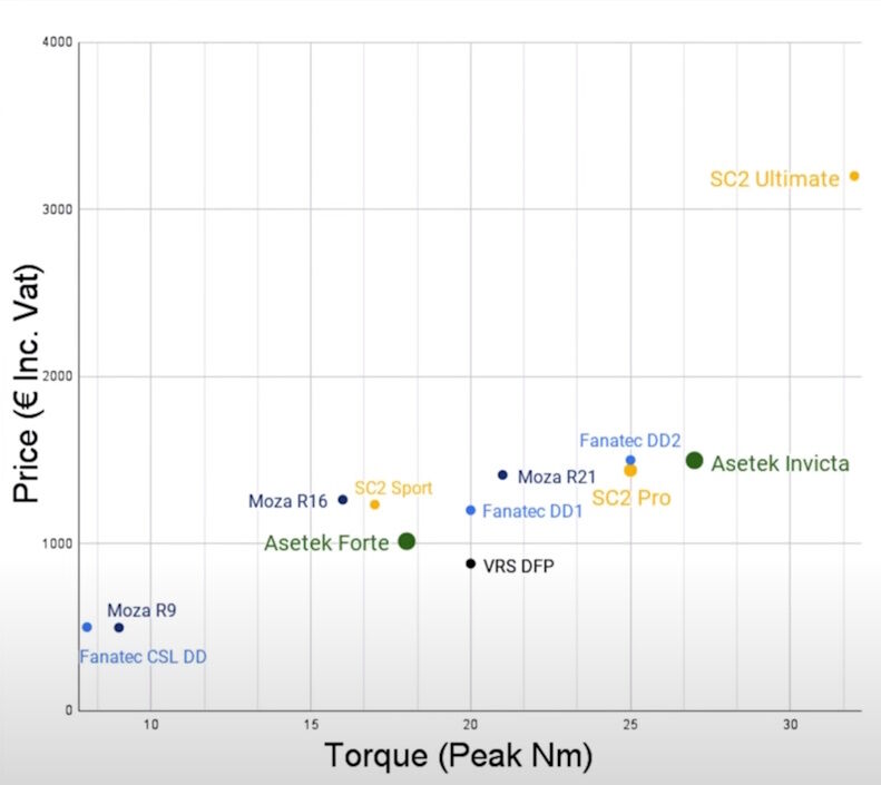

biker
ezt a grafikont érdemes mutogatni a "hogyan készítsünk elfogult ábrát?"
miért nem lineáris a grafikon X tengely első szakasza? Azért hogy a CSL DD-t nullának lehessen asszociálni?
Miért nincs ott a DD 5Nm és a 8Nm is? Túl közel lett volna az R9-hez?
Miért értelmezhetetlen a segédvonal? A főosztás 5Nm, ezt harmadolja, vagyis egy segédosztás 1,666Nm
Miért csak az asetek pöttye 2x akkora mint a többi pötty? Miért az a leghangsúlyosabb szín? -

Moby
Ők ott nincsenek. Van kb a Moza R5,/R9 és ennyi. Egyel feljebb, meg kettővel feljebb megy az öldöklés. A Fanának is ott van nehéz dolga, de ha be tud ezzel az akcióval újakat csábítani a saját ökoszisztémájába, akkor nagyobb eséllyel maradnak majd márkahűek. Viszont elférne náluk is még egy lépés a portfolióban a CSL és a DD1/DD2 közé.

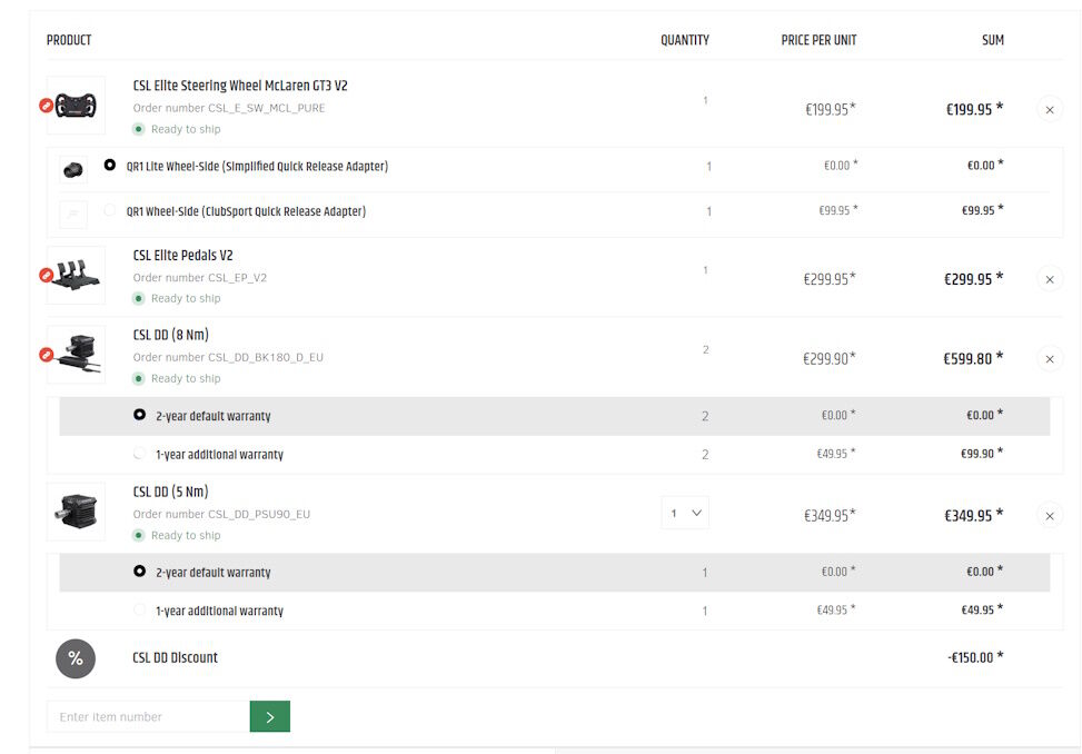

Hülye a rendszer, mert nem bundle-ként mutatja az amúgy bundle-nek hírdetett szettet, hanem önálló elemeknek spéci árakkal. Ezért mellé elfogadja az 5Nm-est is és tolja rá a -150-et.
Úgy vettem észre a dolgot, hogy a kosárba már be volt pakolva az 5Nm-es base, a mekis perec meg a v2-es pedál. Mellé betettem a 8Nm-es meki bundle-t, majd elkezdtem eltávolítani a korábbi 5Nm-eshez pakolt tételeket és az utolsó volt a base. És látom még mindig írja a -150-et, mikor már csak a meki bundle meg az 5Nm-es base volt benne. Direkt kinyomntam kosárból az 5Nm-est, majd megint hozzáadtam és megint adta a -150-et.
Szóval ez ilyen, a fejlesztők ilyen spécibb esetekre nem készítették fel a shop-ot.

Nem, harmadikat(vagyis negyediket) már nem tudsz hozzáadni, azt már sehogyansem vonja. Egyszerűen egy katyvasz a shopjuk. Az egész rendszerük egy spagetti lehet. A 8Nm-es open for preorderre jelzni, de ha hozzáadom a bundle-höz, akkor már elérhető szállításra, meg ilyenek. Szerintem azt sem tudják merre van az előre.
Megnéztem durva, tényleg működik. Valószínűleg a 8 nm Meki csomagban amihez a v2 pedál jár úgy van beállítva hogy eleve 299 a dd + boost táp, (199.9+99.9) és ezért ott a rendszer nem látja hogy az egy 199-es dd ezért ha mellé raksz egyet még 349-ert akkor arra el lövi a -150 eurót... Vicces.

Közben megrendeltem a 8Nm-es mekis bundle-t (meg a "félgrátisz" 5Nm-es base-t). Úgyhogy táp nem fog kelleni nekem.
