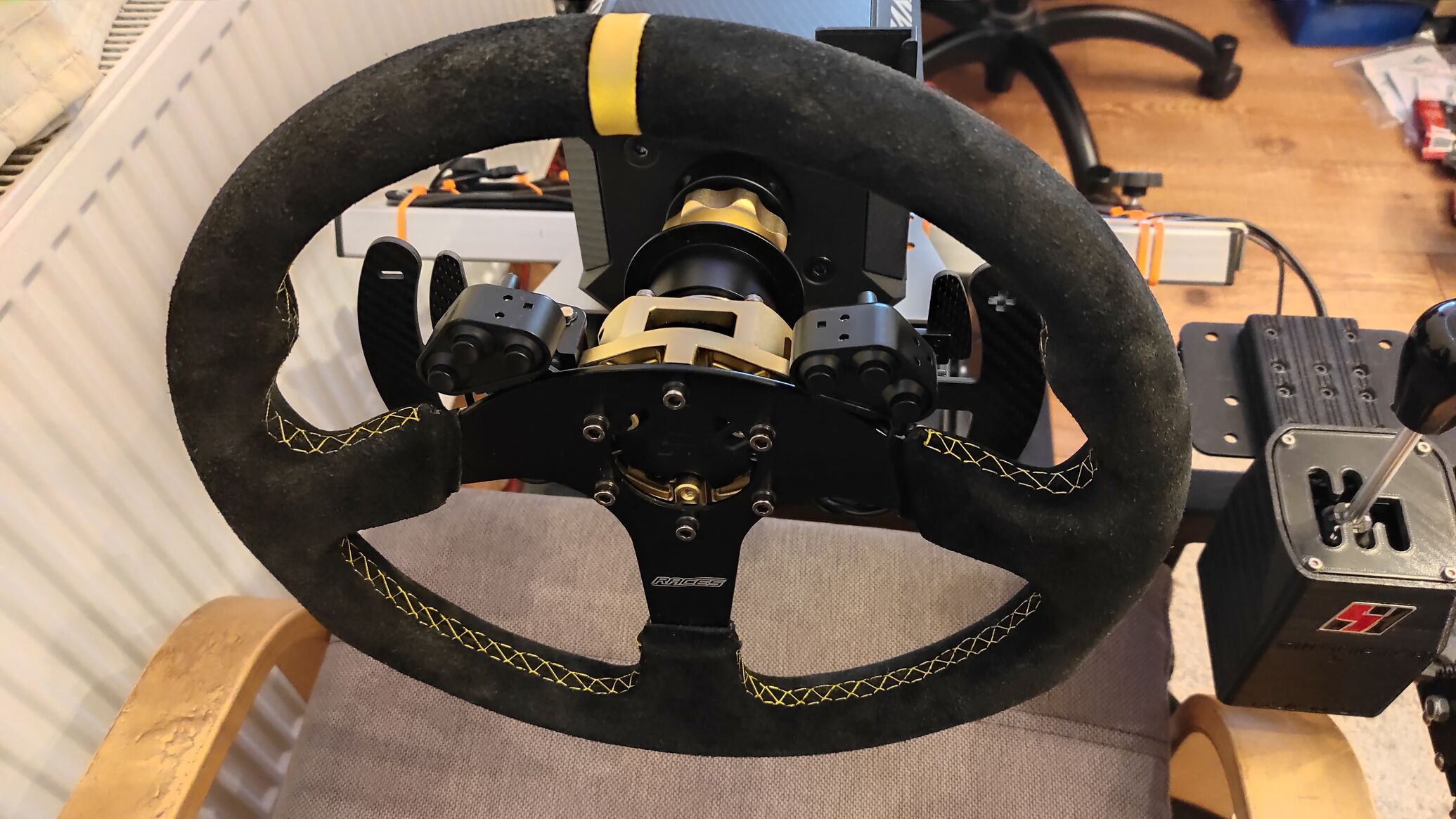

Süllyesztett nélkülit raknék rá, hogy elérjem a gombokat.JulesTS: Ez tetszik, hasonlót néztem én is

Az Universal HUB-ra felmegy az összes utángyártott kormány, azok közül a nem “gokartos” méretűek 6x70-es lyukosztásúak. Arra érdemes figyelni hogyha a leendő kormány mélyagyas/süllyesztett/“tőcséres” (RIP Nemes Csabi) akkor a HUB-on lévő gyári váltófüleket nem fogod elérni. Ekkor új füleket is gyártatnod kell.
Ízlés dolga, de az alcantara felületűek bár nagyon klasszul néznek ki, ha nem kesztyűben használod akkor gyorsan kopnak. A sima bőrözés tartósabb.Érdemes olyan helyen venni, ahol a vásárlás előtt akár többet is végig tudsz tapogatni, mert nem csak átmérőben hanem fogásában is jelentős különbségek lehetnek. Pest környékén a mogyoródi BPRacingnál mindig van bőven készleten több változat is.
JulesTS
RobbyJr
#52537
Az se mindegy, hogy milyen universal hub, CSL, vagy CS (esetleg Podium).
CS és Podiummal nincs gond. A CSL viszont műanyag gyerekjáték. Ha arra felraksz egy nagy és nehéz karikát, akkor az az amúgy is gyenge pontnak tartott műanyag QR valószínűleg nem sokáig fogja bírni, legalább azt kellene fémre cserélni.
Nekem ez a 35cm-es kerekem van Podium hub-on:
Besétáltam a boltba és olyat kerestem ami 6x70-es osztókörrel van...
https://www.fonixtuning.hu/termekek/rallye-kormany-4866-velur-melyseg-nelkul -

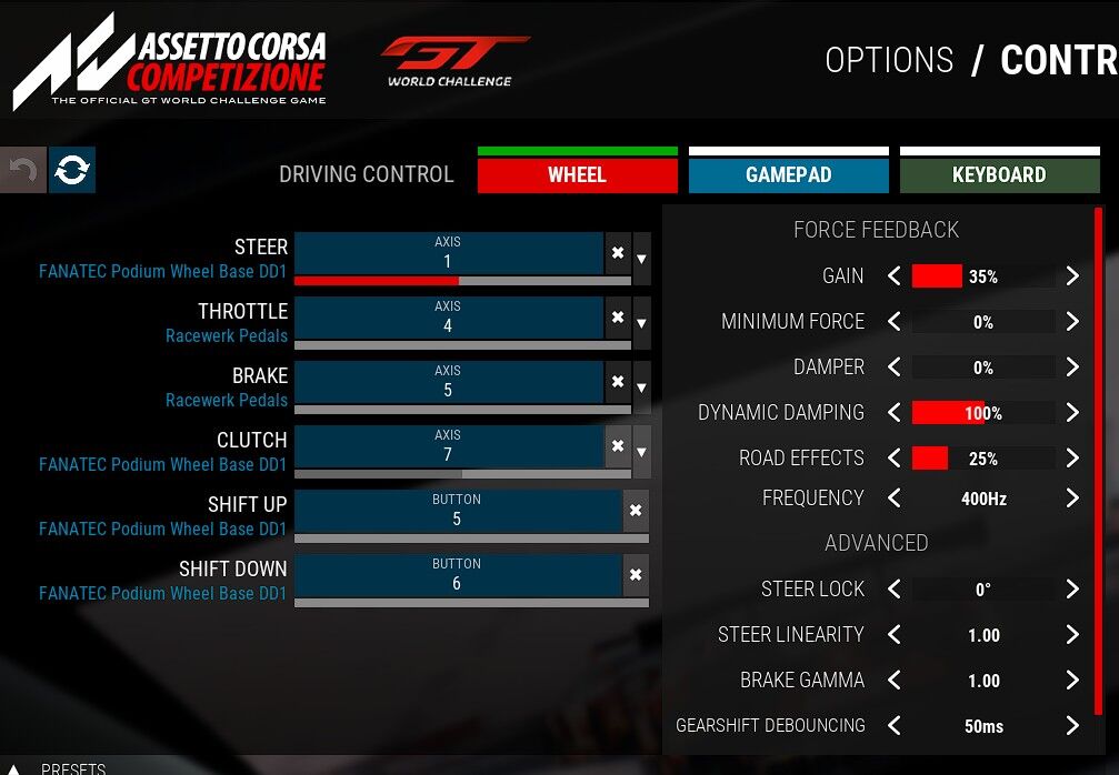

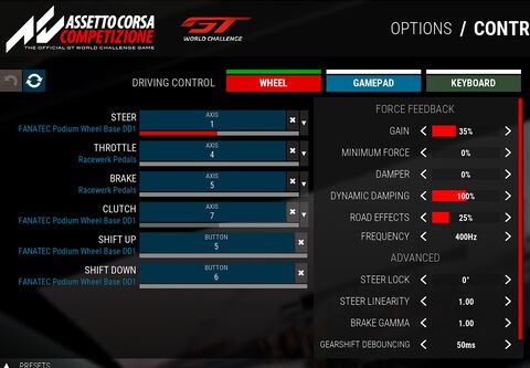

Köszönjük Jules, a részletes leírást.
Nekem egy bajom van a 0% körüli damper értékkel. Hogy nekem olyan "játékkormányos" miközben tekerem, mert semmi ellenállása nincs a kormánynak. Valóságban mintha egy fullra könnyített-szervós autót vezetnél. Persze ez egyéni meglátás...
A dynamic damping 100%-on ACC-ben nekem meg leszakítja a vállamat mondjuk egy csapott, gyors kanyarban, azért vettem lejjebb...
Kipróbálom majd ezt is amit mondtál, mert kíváncsi vagyok milyen. ez amit írtál egy teljesen más irány mint amit én használok. -
JulesTS

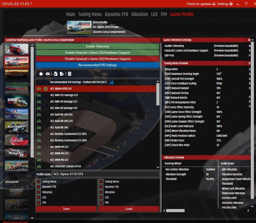

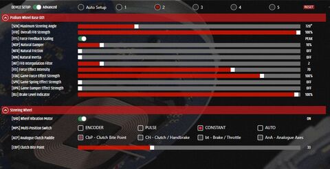

Gain: a bázis erejétől függ, nekem DD1-el bőven elég a 35% CSL DD szerintem 60...100% között lehet jó.
Minimum force 0 (legfeljebb a fogaskerekeseknél érdemes pár százaléra felvenni)
Damper egyértelműen 0, csak elmossa elfedi a valódi részleteket. Legfeljebb csak akkor érdemes pár százalékot rakni rá, ha egyenesben nagy sebességnél kormánycsapkodás/oszcillálás van.
Dynamic damping 5Nm felett 100%, gyengébb bázisoknál lejebb lehet venni, hogy nagy sebességnél is legyen érezhető ereje.
Road effects izlés szerint (szerintem 25% elég)
Seer lock 0 fok (majd a végén leírom miért)Driver beállítás:
Sen: autó szerint változó(majd a végén leírom miért)
FFB 100% (ACC Gain-t állítok FFB erősséghez)
FFS peak
NDP mint az ACC Damper, nem érdemes nagyra állítani, mert a részleteket eltünteti, max 10%
NFR szintén 0 ez is felesleges ellenállás ad a kormánynak, elfedi a részleteket.
NIN súlyt/lendületet ad a perecnek, legfeljebb pár százalékot érdemes adni, de inkább 0.
INT a szögletes FFB jelre rak burkoló görbét, kicsit kisimítja. 0..5 között maximum.
FEI 70...100 között, mennyire legyen élénk a szimulátor által adott FFB.
SPR DPR off. Csak Arcade játékoknál lehet rá szükség.Fanalab profilok:
Minden autóhoz külön Fanalab profil Maurice profiljai felhasználásával ezek az enyémek: https://drive.google.com/file/d/1cwePk8CZ_WLURYeqhrHOuDc-BwQCfJLE/view?usp=drive_linkEzek felhasználásához érdemes egy sajátot menteni és annak a fejlécét bemásolgatni ezekbe.
Ami miatt az ACC-nél minden autóhoz saját profilt használok, az a Steer lock.

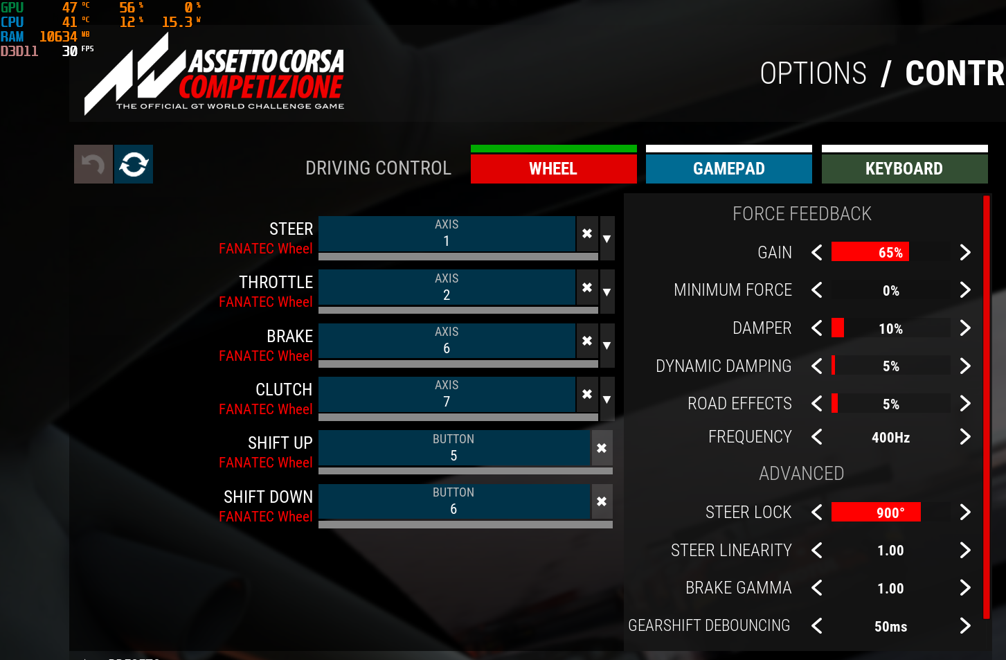

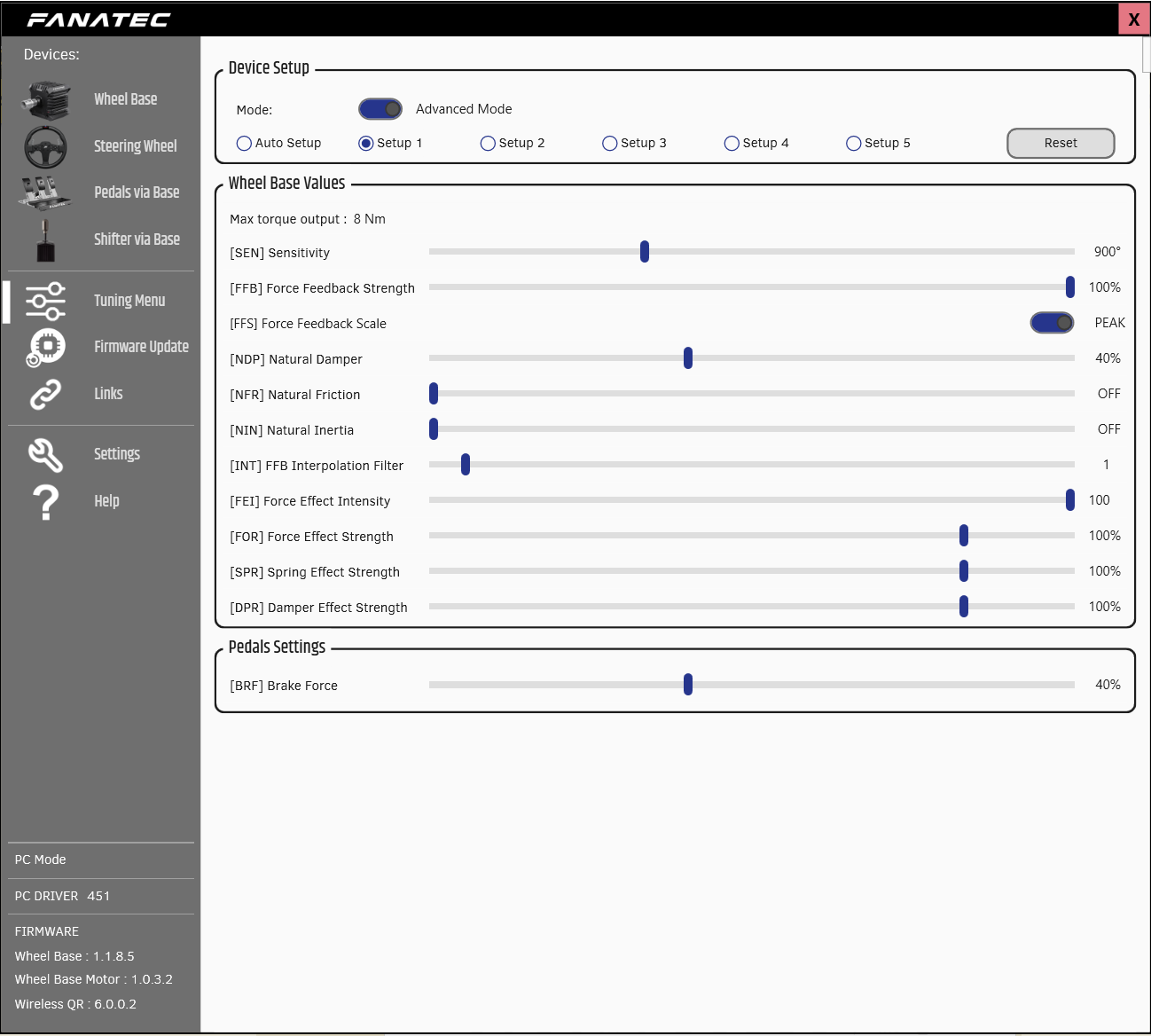

Még egy kérdés: a képedről nekem úgy tűnik, hogy nem compatibilityben használod, hanem a rendes pc módban. Ha Mekiperecet használsz, hogy tudtad beállítani, hogy az enkóderek működjenek? Én csak compimódban tudok használni mindent, vagy csak béna vagyok.
A fana topikban is írnak mindent, a gyári ajánlás a compi mód, de az 2019-es, azóta meg írják, hogy nem kell. De ha nem kell, hogy tudok mindent beállítani? A pc módban a sima fana wheelben eredendően még a pedálok sem működnek, de azokat legalább be lehet állítani. A switcheket nem sikerült. -

Szia Jules, nem tudom most megnézni, a PC-t visszacipeltem a stúdióba, mert bejött egy hirtelen meló. De ha adtok pár beállítást ti, hogy használjátok, akkor kipróbálom (azt is).
Egyébként a youtube-ról lestem az egyik beállítást, ha megtalálom a videót, majd belinkelem.

Az biztos hogy nem vagyunk egyformák de ha 100% damper 100% Road effect és 100% gain mellett ha a force a kormányon 60% fölött nem ad visszajelzést és 80% fölött nem fölöslegesen erős 95% fölött pedig vezethetetlen akkor ott valami gond kell legyen.
Én saját tapasztalat alapján így gondoltam eddig de meddő a téma amíg nem ülünk be egymáshoz egy egy korre így en részemről túllépek ezen illetve elnézést mindenkitől ha off volt.

Ezek természetesen mind be vannak állítva, főleg Road effect és damper...
De az előbb is mentem egyet GT7-ben és teljsen más (részletesebb) visszajelzéseket kapok, itt olyan érzésem van, mintha a gumin rajta lenne a melegítő, vagy mit tudom én.
Nyilván én vagyok a balfsz, szóval majd még szórakozom vele, hogy részletesebb legyen minden, de már nem tudom mit hogyan kellene állítani és azt sem akarom, hogy valami az időmet pocsékolja, ha egyszerűen nem jól működik. Fel fogok tenni egy másik játékot, pl dirt rally (bár nem szeretem a rally-t, mármint játszani, nézni igen), de kipróbálom azt is

A játékon belül hogy állt a damper, a Road effect és a gain?
Lehet a driverben 100% a force és a gain is magas ha a Road effect és a damper lent van nem fogod érezni. -

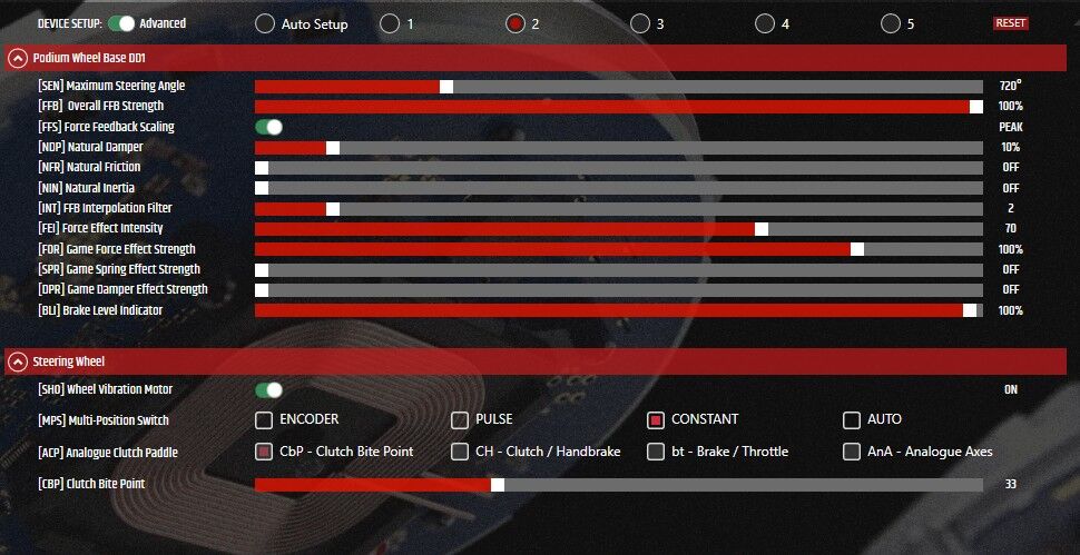

Tegnap végül összeraktam egy "PC-"T ACC-re és IRacing-re. Illetve ezt a kettő játékot próbáltam ki gyorsba, ma ha lesz időm folytatom a tesztelésüket, de Vr nélkül nagyon rossz nekem monitoron nyomni.
Mentem elég sok kört. (leáll beállít, állít,, megy, leáll, állít, ezzel szórakoztam leginkább) és ahogy írtam VR hiánya miatt, azt hittem leokádom a monitort, néhány órát elcsesztem a beállításokkal és nyilván itt jóval több van, de még 100%-ra nyomva játékokban is feljebb kellett tolnom a PODIUM-on 20%-kal az FFB-t, hogy ugyanazt az erőt érezzem, mint a GT7-ben 9/9-en (a max 10/10).
És a másik ami eléggé megdöbbentett - bár lehet nem volt valami jól beállítva a SIMHUB-ban), fele annyira nem éreztem a shakerek, utak, autók, motorok, kövek visszajelzését, mint a GT7-ben.Van itt valami amit még külön be kell állítani Srácok, ebben a két játékban?
Hogy érthető legyen, az erősítőt hangerejét a GT7-hez viszonyítva, a kétszeresére kellett tekernem. De még így is hiányoztak azok az apró részletességek, amit megszoktam a GT7-ben.Ja igen még annyit, hogy a látvány elég sokat számít nálam, ez a két játék monitoron (vr-ben nem tudom milyen lehet egyelőre), tényleg csak játék.
Lehet, hogy a GT7 nem valódi szimulátor, de amit elém tár grafikailag VR-ben, na az nem semmi. -
