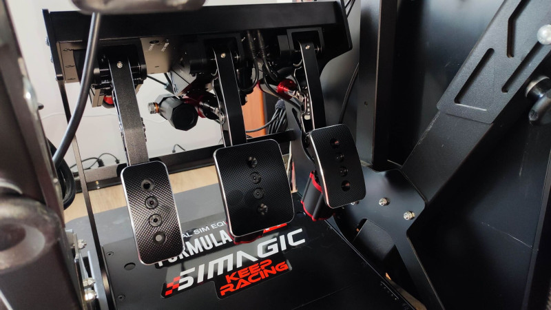

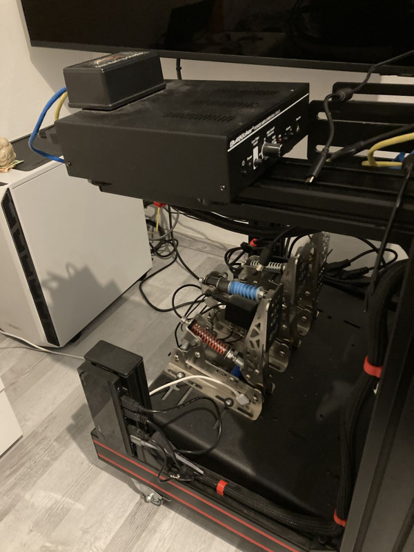

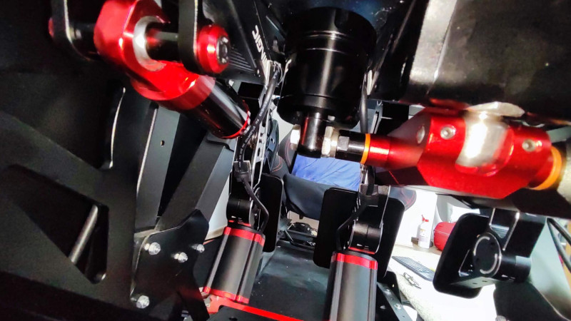

A héten 4 nap alatt megérkezett az Rseat Europe-tól rendelt hárompedálos, inverted (ezt hadd írjam így) Simagic P1000-es pedálsorom, 2 haptikus reaktorral (nem röhög, ez a neve!) és egy (kamu) hidraulikus kittel.
A tervem az volt, hogy röviden kipróbálom az alap pedált, hogy úgy milyen, aztán feldobom a fékre a hidrulikát, hogy lássam mi a különbség, vagy hoz-e bármilyen pluszt. Így is lett.
A minőségérzetről tényleg csak szuperlatívuszokban tudok beszélni a pedál kapcsán. A kialakítás, az anyaghasználat, a kivitelezés, a könnyű alakíthatóság minimális mennyiségű szerszámmal (amit biztosítanak is hozzá minden létező csavarral, núttal, kábel menedzselő cuccal együtt), az itt mind együtt van. Én gyűlölök barkácsolni és szerelgetni, de itt annyira adta magát egypár dolog, olyan okosan dizájnolt az egész, hogy szinte minden állítgatási lehetőséget kipróbáltam just for fun, még ha később vissza is állítottam. Persze ha egy szerelnivaló dolognak lehet rosszul is nekiállni, akkor én 100%, hogy így teszek, itt is belefutottam ilyenbe, vagy saját figyelmetlenség miatt, vagy a kapott leírás hiányossága miatt (ez azért mínusz pont), szóval youtube-oztam bőszen néha, de aztán átvergődtem mindenen.
A pedálfejek (is) annyira igényesen megmunkáltak, hogy bár cipőben vezetek, most többször is hanyagoltam a csukát, olyan jó érzés zokniban is hozzájuk érni. Ugye van az előző P2000-es modelljük, ott elég sok kritika érte azt, hogy a vezérlő elektronika egy különálló átlátszó műanyag dobozban van, amit helyezz el, ahova gondolod. Ez érdekes húzás volt annak a pedálnak is az egyébként nagyon minőségi kivitelezése mellet. Na itt már nyoma sincs ilyen meggondolatlanságnak, szépen el van pakolva minden a pedál plate-ben.Az már csak mellékes, és eskü, hogy nem volt köze a választásomhoz, hogy piros(as)-fekete színű a pedál minden része, mint ahogy a cockpitemben és a környékén is. Ja és jó sok Simagic-es matricát is kaptam hozzá.
A korábbi pedálom egy hagyományos kialakítású Fana V3 volt immár 8 éve, BPK-val és Sim3D rumble motorokkal felpimpelve. (És nem volt loadcell törésem!) Szóval ehhez tudok igazán hasonlítgatni. Az igazság az, hogy tök elégedett voltam vele, de a szimes betegség, hogy kipróbálnék valami újat (szebbet, talán jobbat) engem is elkapott.
Szóval amitől rögtön más lett az egész, az az inverz pedálállások. Egy pillanatig szinte furcsa volt, teljesen újszerű és valahogy természetesebb, tisztább-szárazabb érzés volt, de mindenképp jobb (ami persze olyan szempontból nem újdonság, hogy hát a Totojámban is így vannak a pedálok, ugye...). Okos YT-erek szerint ez fajta pedálnyomkodás kevésbé terheli a térdet (hát erről majd pár nap vagy hét múlva nyilatkozok), nyilván az is számít, hogy milyen keményre állítja az ember az elasztomereket, vagy jelen esetben a kis gumi baszokat, merthogy itt abból lehet kialakítani a Simagic angol tudósai szerinti 27648 féle kombót.

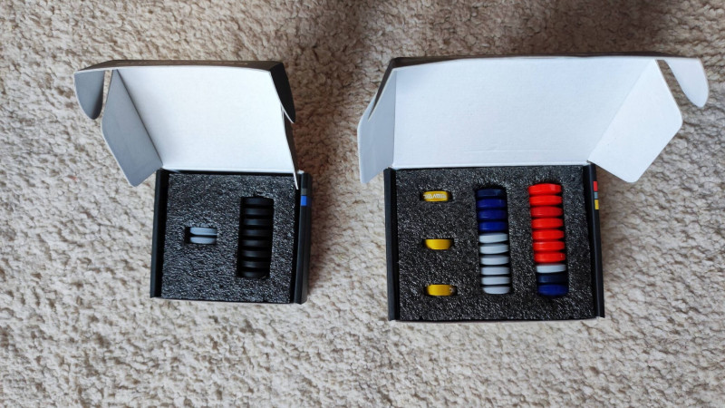

Négy külfönféle erősségű gumi gombocska van, meg van fém gombocska is, ami ugye rugalmatlan. Na hát én ebből a 27000-ből olyan 4 félét próbáltam ki, mire a nekem tetsző máris összejött . Igazság szerint végül visszaraktam a default-ot a csőbe, mert az jött be leginkább. A gázon az erősebb rugót hagytam, de egy picit még lehetne erősebb is miattam. Nagyon király simán jár a gázpedál, tudom, hogy sima és sima közt nehéz különbséget tenni, de valahogy (lehet placebo hatás, és az elqrt pénzmennyiség váltja ki) simább, mint a V3-é volt, jobb vele a fíling.
A kuplungra is rádobtam az legerősebb rugót a háromféle közül, így legalább halkabb lett, mert a gyengébb rugókkal rendesen meg lehetett küldeni és nagyon hangosan csattant a végén, pedig állítólag ezt a problémát már orvosolták a P2000 óta, de akkor felmerül a kérdés, hogy az milyen hangos lehetett. Szerencsére nálunk nem gond a szimes hangzavar, a gardróbszobába vonultam önkéntes számüzetésre és ott nem zavarok senkit. A V3-nál nem volt ilyen hangprobléma az biztos. A pedál amúgy jól hozza a kuplung benyomás két fázisát, a végső csatton kívül minden oké vele. Amúgy erre rakták a legkeskenyebb pedálfejet, de tök jó, hogy a legfontosabb cuccnak a féknek (a legnagyobb fejjel) így több hely jut.
Na és akkor fék. Tehát hamar megtaláltam a default gumigomb kombót (ami a Simagic oldal leírása szerint a GT4-es verdák fékjévé teszi hasonlatossá. Ám legyen, elhiszek bármit, pont annyi GT4-et vezettem, mint F1-et..) Ezzel volt nekem a legprogresszívebb az érzet és nem volt kőkemény, de puha sem, olyan pont jó, tudjátok... :D Igaziból nagyon jó volt vele menni, pont mint a BPK-s Fanámmal, nem számítva az inverz pedálállásból eredő kellemesebb érzetet. Egy órát mentem így, nagyon hamar otthon éreztem magam. Nem is tököltem tovább, felszereltem a hidraulikus kitet.

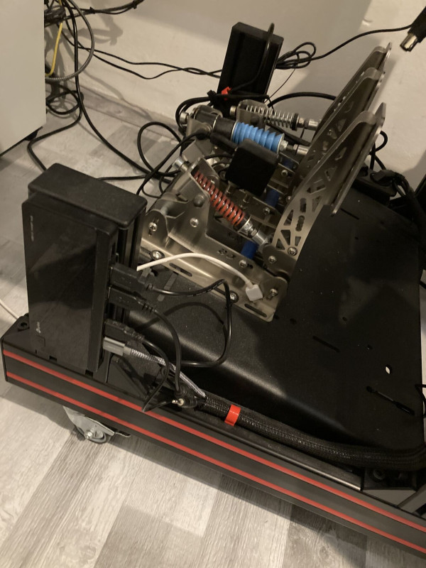

És ha már ki kellett szednem a Simetik K2-es cockpitem elég szűkös pedálteréből az egész cuccot, ami igazi pain in the ass folyamat, akkor már kihasználtam az alkamat, hogy egy-egy lukkal kifelé átraktam a kuplungot és a féket is, így szellősebb lett a fék körül, már biztosan nem érek hozzá a kuplunghoz, ha "kétlábas" verdával megyek. És heel-toezni is kényelmesebb lett.
Felszerelés és visszahelyezés után rögtön kaptam egy szívrohamot, mert a pedál egy fél-egy cm-et úgy magától beesett, nem volt tartása, szerencsére valami rémlett a Race Beyond Matter srác rivjújából, hogy van ilyen, gyorsan meg is néztem és hát valóban neki kell állni csavargatni egy csavart, meg a cambert, hogy preload-ot adjunk a féknek. Na ez sem szerepel az install guide-ban. (Még egy mínusz) Szóval sikerült feszessé varázsolni a pedált, de emiatt már nem akartam megint kiszerelni a cockpitből és vért izzadtam, míg megcsináltam, mert alig lehetett hozzáférni így. Utólag már tudom, hogy ismételt ki- és beszereléssel együtt is kb. egyharmad idő alatt és tizedannyi k. anyázás nélkül végeztem volna a melóval.
Na és végre nekiállhattam önfeledtem hidraulikázni. Az van, hogy nem is tudom, hogy mit vár az ember tőle, hogy mennyire lesz más, nyerünk-e vele tizedeket, vagy csak plusz élményt ad vagy esetleg egy jó nagy semmit. Az elmúlt napokban direkt különösen figyelgettem élőben vezetés közben, hogy milyen is a fék, milyen érzésnek kéne lenni majd. És egyébként szerintem hozza ezt, tökre olyan, de ez is nagyban függ a választott gumigomb kombótól. Alapvetően az határozza meg az érzetet. Miután Biker fórumtárs itt többször kifejtette gondolatait a kamu hidraulikákról és igaziból tök logikus, amit mond, plusz a valódi hidraulikus rendszerek, 2-szeres, 3-szoros áron kezdődnek, nagy meglepetések nem értek.
Erősen gondolkodtam vezetés közben, hogy mit ad hozzá vagy egyáltalán bármit ad-e hozzá. Szerintem (talán) jobban hasonlít az érzet a valós fékekhez, ez az egyik, a másikra pedig több óra vezetés után eszméltem rá, hogy sokkal, de sokkal jobban megy a trail braking vele. Hogy ez a hidraulikának köszönhető-e, nem tudom 100%-ra megmondani, mert anélkül egy órát autóztam csak, de anélkül végül is olyan volt, mint a V3-al, amiben meg több ezer órám van, és annál sokkal jobban, valahogy természetesebben megy a trailbraking már pár óra használat után is. Márpedig ezzel súlyos századokat lehet nyerni!
Ahogy RBM mondta, nem világmegváltás a hidrulikus kit, és tökre egyetértek vele. De mégis talán egy kis plusz fílinget ad az egészhez. De ha nincs se hal bele az ember, szóval ez tényleg attól függ, hogy szeretne-e erre is elcseszni az ember egy jó 200 eurót. Ha nem, attól még mindig tök jó ez a pedál a korábban leírtak miatt. Mindenesetre én magam akartam megtapasztalni, hogy milyen és ez most megtörtént.

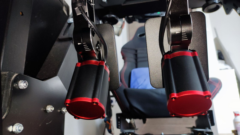

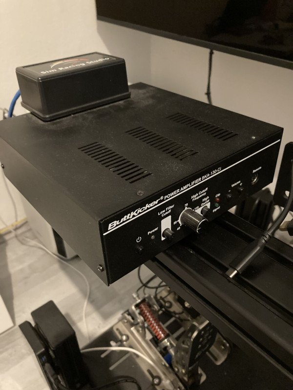

Na de, ezzel még nincs vége, mert még vannak a haptikus reaktorok, amelyek ABS, TC, és egyéb hatásokat hivatottak mímelni. Én kettőt vettem, egyet a fékre, egyet a gázra, a kuplungra nem sok hasznát láttam. Ezek is gyönyörű forma és színvilágú kis eszközök, jól kitalálva, hogy hogy szereljük fel a pedálfejek mögé őket. A Fanán a Sim3D kiváló brutál erős rumble motorjait használtam eddig a SimHubbal. Az idők során nagyon fontosak lettek ezek a visszajelzések, főleg a kerékblokkolás, vagy kipörgés gyors észlelése miatt (shakerekkel együtt). A gyári szoftver, a Sim Pro Manager sajna egyelőre csak ABS és TC hatásokat tud rávarázsolni az eszközre, ámde pont a napokban jött ki a SimHub új verziója, amivel ismét minden jól megszokott effektet élvezhetek a reaktorokkal.
Gyorsan le is töltöttem és ráraktam a wheel lock, wheel slip, ABS és TC funckiókat a megfelelő pedálokra. Igaziból pont ugyanolyan jó, mint a rumble mocik voltak, persze itt a motor kialakításánál fogva pl. az ABS az jóval életszerűbb érzetű, de egy kipörgés pl. a rumble motorral volt jobb. Talán itt kicsit gyorsabban reagál az eszköz (nincs késés a felpörgés miatt, ami persze ott sem igazán jelentős). Azt tudom mondani, hogy nagyon jók. Remélem az élettartamuk is jelentős, mert nálam aztán mennek állandóan.
Ja a szoftver, ha már említettem a Sim Pro Managert. Na itt aztán mindenféle görbéket varázsolhatok a fékre, gázra. A Fana szofverében valamiért nem volt ilyen lehetőség, pedig manapság már alap lehetne. Minap voltam online versenyen pont egy olyan géppel, ahol jól jött volna egy nem lináris gázadás az állandó durva hátsó kerék kipörgés miatt, alig tudtam elindulni a géppel. Most már ez is meglesz!
És akkor a nagy kérdés, hogy megérte-e, a szállítással együtt 1160 euró. Hiszen itt a hasonlítgatás során általában azt írtam, hogy ebben, meg abban a Fana v3 is pont ilyen jó volt. Na most ez nagyon szubjektív.
Amiért nekem(!) biztosan megérte (kb. fontossági sorrendben):
- az inverz pedáláállás és az ebből fakadó természetesebb (talán térdkímélőbb) érzet
- brutál minőség, "built like a tank" tipikus esete (talán megint egy 8 évig pedál lesz nálam)
- (kamu) hidraulikus érzet (trailbraking)
- haptikus reaktorok
- egyszerű testreszabhatóság
- kinézet (jó tudom, kövezzetek meg érte!)
- újdonság varázsa (vagy ez volt a lefontossabb?
)Részemről mindenesetre ajánlott a cucc! Ha valakit érdekel és kipróbálná, akkor szívesen látom.

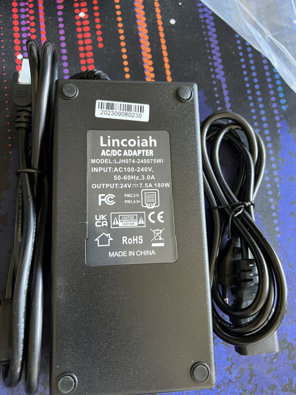

Az égett szag, meg a forrósodás és az automata kikapcsolás elég egyértelmű hibának tűnik.
Igen tavaly év végén bejelentették, hogy új gyártó egységeket vetettek be és nem lesz már hiány. Ezek szerint nem olyan jó a gyártási minőség és az ellenőrzés ott. Nem olyan rég meg azt is megírták, hogy új logisztikai bázisuk is lett ahol nem teljesen flottul mennek a dolgok... -

Ha van a közeledben esetleg valaki aki 5nm el vette és utána váltott 8ra akkor talán próbaképpen megéri megnézni a sima 90w kis gyári táppal.
Ha azzal jó akkor nem a bázis a rossz hanem a gyári 180w-os.Korábban beszéltünk errol, gondolom a fana a nagy akciók miatt új gyártósorokat beszállítókat kellett keressen és sajnos úgy tűnik van ahol nem 100% még a minőség.
Sajnalom szomorú, de szép szettet vettel és ha megjön a az új biztos jo lesz vele hajtani.

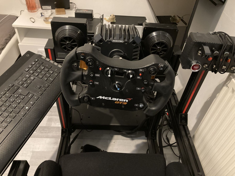

Egy ideje read-onlyban itt vagyok követlek titeket, három hete jött az elhatározás hogy az elajnádékozott G29 után, ujra vegyek valamit, picit már komolyabbat.
Egy Fanatec CSL DD-t vettem (8nm) , Mclarenes "karikával" egy CSL Elitve v2 pedál kíséretében plusz tableclamp és egy qr1.
Igazából csak a tapasztalatokról számolnék be:
Szeptember 11-én rendeltem meg a csomagot, 21-én hozta a UPS a pakkot, kivéve a wheelbase-t, mert a 6dobozból álló rendelésből elsőre csak 5darabot pakoltak fel az autóra. 22-én már itt volt a base is. UPS-nek minusz pont, de legalább hétvégére leszállították hiánytalanul.
Ma össze is szereltem mindent, lőttem beállításokat ACC-hoz, és minden remekül is működött úgy nagyjából 3-4 órán át, mikor is irdatlan égett müanyag/fém/elektronikai alkatrész szagra lettem figyelmes, amit egy kellemes windows disconnect hang kísért. A base egyszerűen kikapcsolt és nem lehetett többet életre kelteni. A hátulja pont annyira volt meleg, mint amikor valami már forró de még nem kapod el az ujjadat tőle. Természetesen gépújraindítás volt, utána hajlandó volt újra bekapcsolni, de nagyjából egy perc után újra eltűnt a fanatec eszközök közül.
Hagytam teljesen kihűlni, kapott még egy esélyt, újra bekapcsoltam, nagyjából 5perc alatt ugyanez játszódott le. érintésre már majdnem forró volt a hátulja, a base kikapcsolt nem lehetett vele semmi kezdeni.
Azóta már leszereltem az asztalról, kicsit még hül aztán megy vissza a dobozába, plusz mindjárt írom az RMA-s üzenetet a supportnak, remélem gyorsak lesznek, bár a tapasztalatok alapján 2-3 hét átfutási idővel számolok.

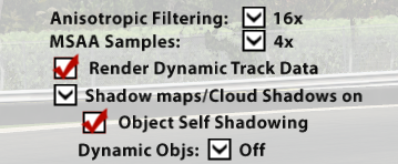

Megtaláltam az iRacingben minden baj forrását. A kapcsolót, amit ha nem kapcsolok be, folyamatos 144fps van minden körülmények között, nem fagy a külső tükrök használatával sem AMD-n, és mindeközben nincs észrevehető visual impactje:
A dynamic Object Shadows ->off. -
