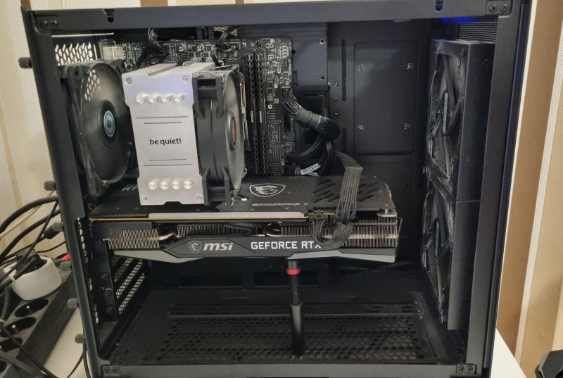

Nekem is egy 10 éves házam van, a frontrészből már kivágtam mindent, így szellősebb lett. Ráadásul külső szemlélő számára ez ugyanaz a gép…
Oldalról 2db 14-es be quiet! Silent wing fújja be a friss levegőt, felfelé egy ugyanilyen páros szellőzteti a belső teret, egy be quiet! Dark Rock Pro 4 dupla ventikkel hűti a procit, mögötte mégegy bq hűtô a házon. A VGA saját ventije a levehető oldallap irányába fúj, ebbe segít be egy 12-es keskeny kialakítású Artic venti. Sajnos a második a vga-tápcsati miatt nem fér fel.
Játék alatt 60-70 fok fölé se a proci, se a 4090 nem megy föl. Ugyanez a ház volt a 3080ti-omhoz is, azt se engedte melegedni. Ès ami számomra a legfontosabb volt: halk!
Egy kis belezèssel neked is összejöhet…

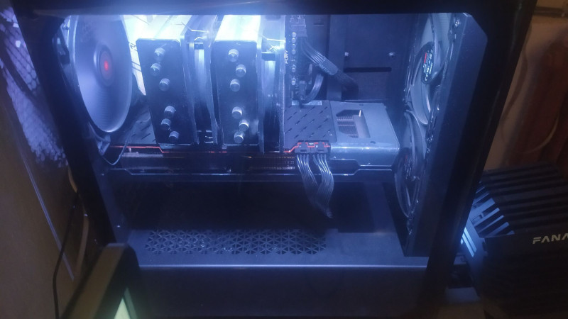

Nekem így néz ki most (bocsi a retekért, hétvégén takarítás lesz ahogy nézem

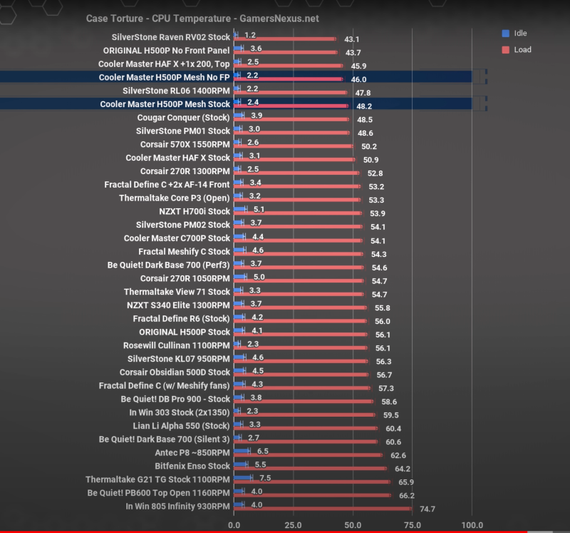

Nálam H500P Mesh van, igaz nem olcsó, de a top legjobb házak között ott van szellőzésileg.
Elől semmi nem blokkolja a friss levegőt, szóval elől 2db 20cm-es, felül 1db 20cm-es, és hátul 1db 14cm-es venti van. Alulra meg tudok tenni hdd-t, ssd-t, de mára már csak m2-es ssd-ket használok. -

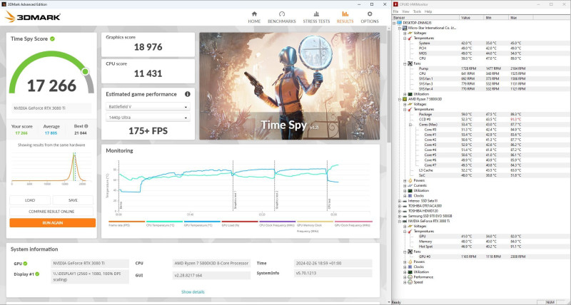

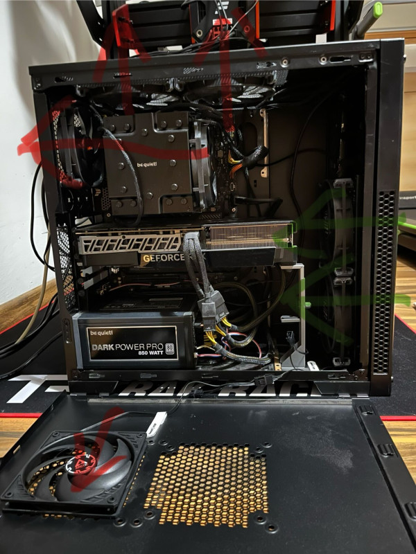

Igazából off téma, de annyiból mégiscsak ide kapcsolódik, hogy szimulátorozás közben jött csak elő a gépem túlmelegedése. Az előző állapotában a gép elején alul volt egy ventillátor ami befele tolta a friss levegőt, középen vízszintesen az RTX3080Ti szinte kettévágta a gépet és 330w-tal felfűtötte, a procin egy AIO vízhűtés volt, aminek a 120-as hűtőjén két ventillátor "push-pull"-ban a gép hátulján küldte ki a levegőt. A gép tetején volt még egy ventillátor ami kifele tolta a levegőt. Sajnos a procit így nem tudta lehűteni az amúgy is meleg levegőt kapó vízhűtés. Egy 40 perces Raceroom versenyen fps korlát nélkül túlmelegedett és kétszer meg is akadt és falba álltam miatta. Vettem egy aránylag bika levegős hűtőt, a fellelhető ventillátoraimból átszerveztem a szellőztetést és a kábeleket is elrendeztem a levegő útjából. A gép hátulján, a radiátor plusz két venti helyett csak egy venti került, a felszabaduló venti ment alulra friss levegőt befele szívni, plusz fölülre a proci hűtő elé egy ventillátor nyomja be a friss levegőt (ezt majd cserélnem kell mert kicsit zajos...), a proci hűtőn meg két ventillátor tuszkolja keresztül (elméletileg így megy benne a levegő, zöld a hüvös, piros a meleg):
Ez volt előtte:
Ez meg utána:
Hűvösebb biztonságos érzés...
(és még kicsit gyorsult is, bár lehet az mérési pontatlanság is...) -

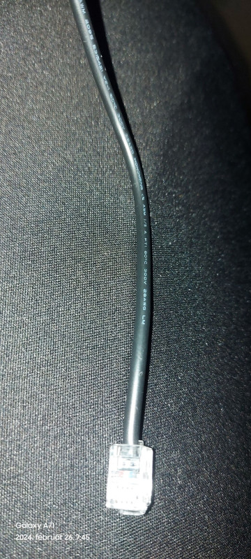

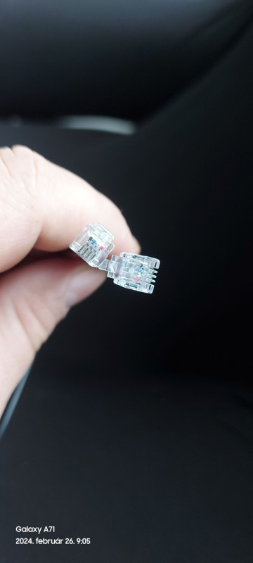

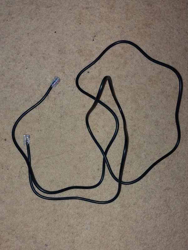

Lapos telefonkábel, de amióta az IP telefónia annyira nyomul, már alig van szükségem a munkahelyemen ilyen kábelekre, kb 8..10 éve nem dolgoztam ilyennel. Legutóbb Fana kompatibilis kézifékhez kellett 6 eres kábelt nyomnom, de vezetéket és makit is vennem kellett hozzá, mert már nincs itthon...
