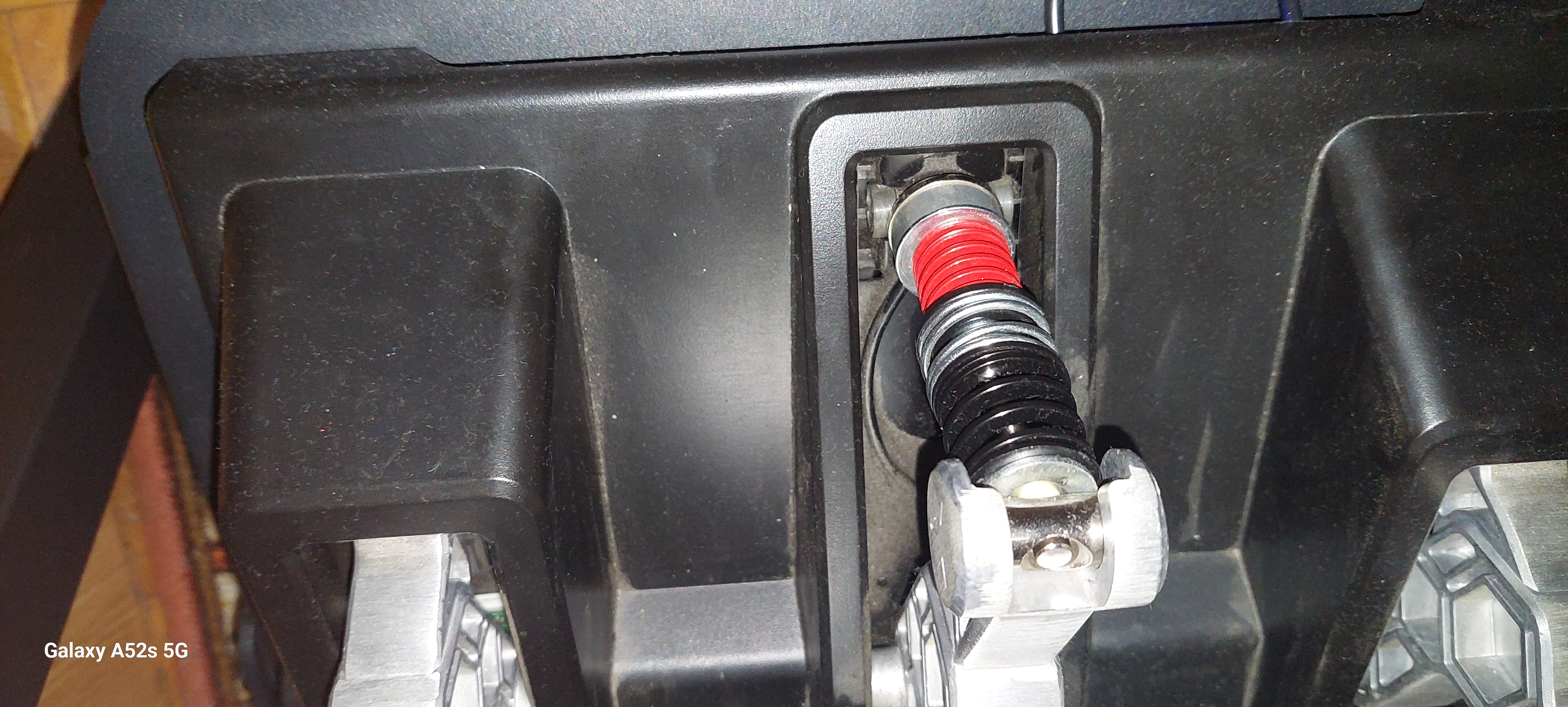

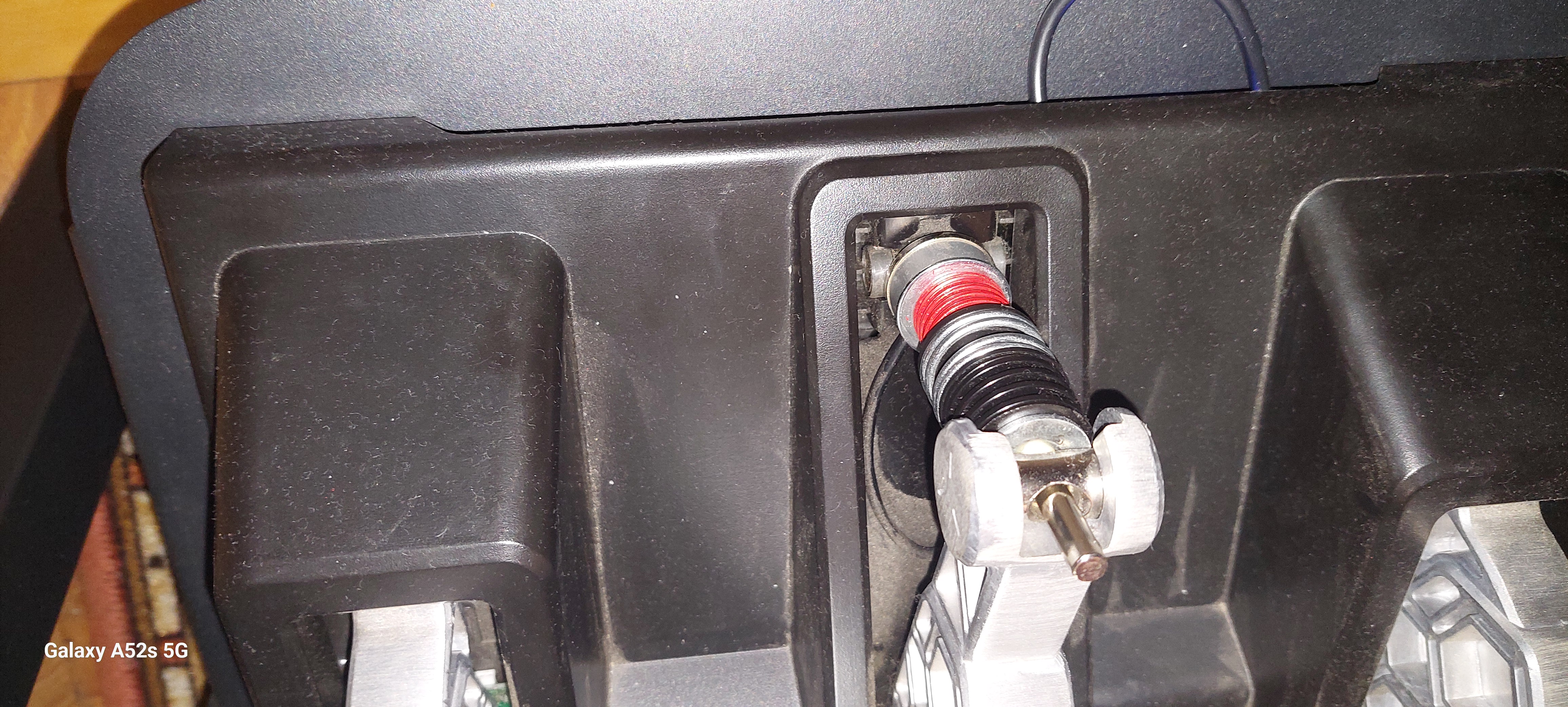

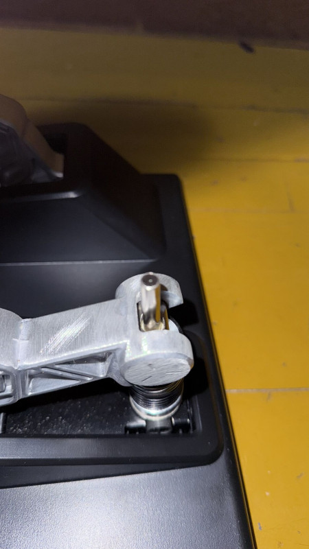

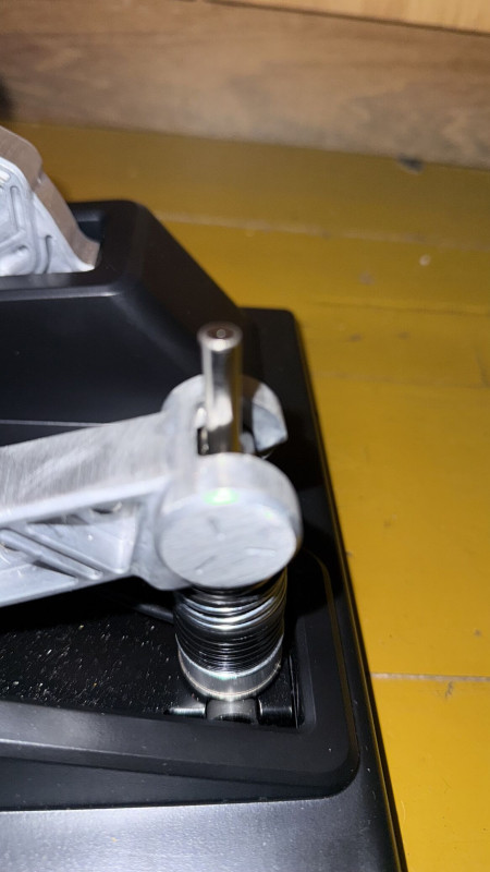

Bal kézzel (rossz a bal csuklóm foci miatt) tökig nyomva gyári konfiggal alátétek nélkül
Lazán benyomva bal kézzel szintén
Van itt ám erő egy magam tettem fel a fürdőkádon keresztül a falra a 120L-s bojlert -

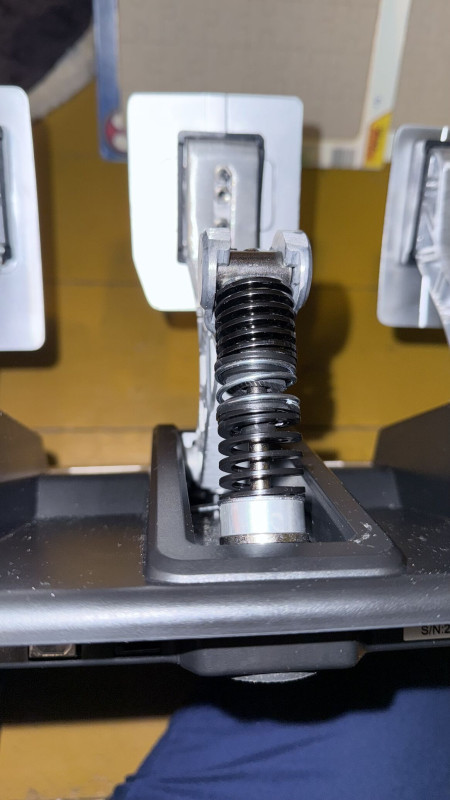

Akkor benned nem sok erő lehet, se karban se lábban. Csináltam magamba két képet, tehát egyik kéz telefon, másik a pedál mindez az asztal alá betolva állványon annak alábújva, mert kivéve könnyebben is megy a dolog. Alap állapot és egy kézzel lenyomott állapot. Láthatod ha nem a telefon volna a kezemben akkor azzal már rá tudnék tartani és kiengedni a rugót, annyira már lenyomtam így is a pedált, és látszik hogy piros és fekete rugóval, de az alátét nem, mert azért nyomni a pedált és addig benyúlni a telefonnal hogy az is látszódjon azért nekem se megy főleg asztala alatt mint írtam már.

három alátét után már kézzel nem bírod le nyomni próbáltam. Pedálhoz gyárilag nem adnak eszközt hogy ne a kezded cseszd szét mikor próbálod a rugót úgy le nyomni hogy a tengelyt ki tud hajtani. T-3PM-nél olyan óvatos voltam illetve csúszott a műanyag is hogy mikor próbáltam le nyomni és tengelyt ki hajtani úgy szét pattant hogy a felső műanyag alkatrészeket a ház másik végébe lőtte át.

Nem tudom mit csináltál, de nekem a két piros rugóval is kézzel le tudom nyomni addig míg ki nem tudom venni a helyéről. Igaz ahhoz már kell egy kis erő, de nem vészes. Az alsó piros és felül nem kemény rugóval meg már még könnyebb. A videó amit küldtek is már neked, azzal módszerrel csináltam, vagyis hasonlóan, és egyszer sem ugrott szét, pedig mire beállt a mostani verzióra többször kaptam ki a helyéről. és mint írtam már gondolkodok a második piros rugón is mert megszoktam a keménységét, ami egyébként annyira mint számoltam elsőnek nem is annyira az. A két fekete rugó volt bent mikor megérkezett, és azt én a földön szőnyegen lenyomtam simán kézzel amúgy.

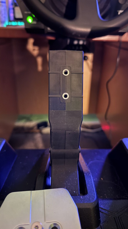

Ha le tudod nyomni kézzel, akkor mechanikailag nincs ott baj. Tedd be a legpuhább verziót és kalibráld a driverben úgy, hogy kézzel lenyomva legyen a 100%-os kitérés. Lehet hogy nem lesz 8cm-es pedálút mint egy potis/hall-os rugós fékpedálnál, csak kb. 2cm, de azon az úton is nyomást fog érzékelni, nem elmozdulást.
Nekem Racewerk pedálom van, ami pedálút és keménység szempontjából nem a legbarátibb. Viszont az első cm-en ahol a rugó nyomódik össze, ott még puha. Pálya versenyzéshez úgy van beállítva, hogy a rugós puha rész (amikor az elasztomerek még nem nyomódnak össze semennyire) kb. 10% kitérést eredményez. Rallyhoz viszont túl kemény így a pedál, ezért ahhoz úgy kalibrálom, hogy a rugós (puha) rész végére már 100%-os kitérés legyen (mintha egy szervós féket nyomnék). Ebben a hozzászólásban van videó is a pedálútról:
https://prohardver.hu/tema/a_nagy_kormanyos_topik/hsz_71471-71471.html -

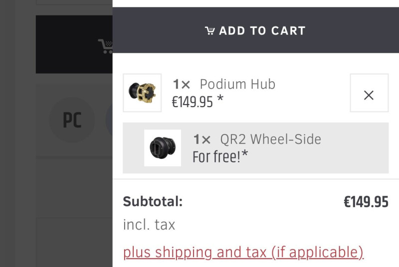

Fanatec-nél a Podium és CS Hub-hoz is már a QR2 jár "ingyen"
így csak a GT DD Pro vonalon kell kifuttatniuk a QR1-et

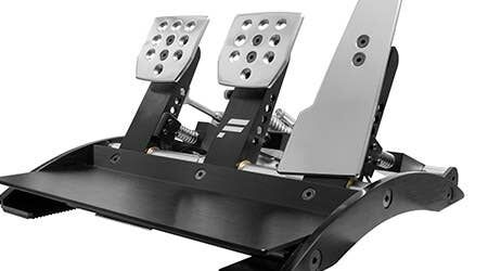

Igen rá jöttem én is sajnos, tökéletes számomra a T-3PM is (eredetileg is ezt akartam de korábbi hsz vissza olvasásánál is említették hogy a T-LCM jobb választás és nálam is ezt mondták) nem szükséges/nincsen szükségem komolyabb pedálra. Engedtem a csábításnak vagy a "hype-nak" hogy mennyire világ megváltó lesz a T-LCM lehet hogy másoknál az de nekem nem jött be. Váz stb.. nálam nem játszik nincsen különhelységem az ilyen böhöm nagy szerkezeteknek.
kzolee216
Speedy007
#72617
Nem fog bejonni neked az LC, mint a legtobb ismerosomnek se, akik csak reklamaltak, hogy ez igy nem jo nekik, kemeny, nincs akkora pedal ut, stb. Engedd el.
Aki tudja es raerez, az ugy is tudja miben jo. Lehet majd idobel te is eloveszed, addig meg rakd el.
Szonyegen, foldon, stb nem tudod fixre kitamasztani. Ugy soha nem fogod megtudni mit tud, kelleni fog hozza egy vaz, hogy teljesen be tudd nyomni. Nekem kb 20 kilo tegla fogta, ugy is csak a legkonyebb beallitasokkal tudtam hasznalni. Aztan vettem hozza egy vazat, ami utan eg es folg a kulonmbseg.

Jó nagyon ez a T-3PM pedál de egy problémám van vele továbbra is ami a T-LCM-nél is adott volt de ott valamilyen szinten lehetet kompenzálni a pedál alá szerelhető ékekkel a dőlés szöget állítani.De a T-3PM-nél erre sincsen lehetőség... A problémám az hogy kicsi a fék pedál felülete feljebb nem lehet helyezni mert nincsen lehetőség rá de érdekes módon a gáz pedálnál meg igen. Emiatt fáj a lábujjaknál mert szét dörzsöli nyomja a pedál teteje. Próbáltam keresni de nem találtam rá hátha tudtok ti olyan linket ahol nagyobb felületű pedálokat lehet venni hozzá?
