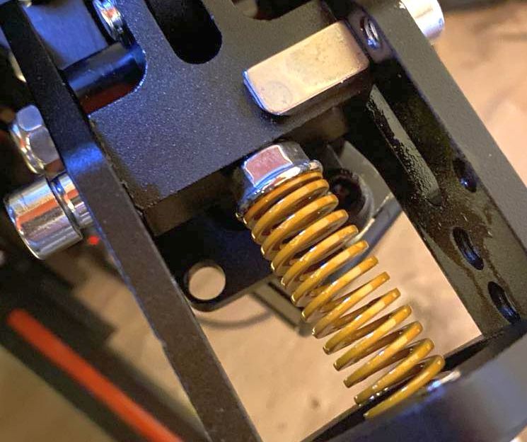

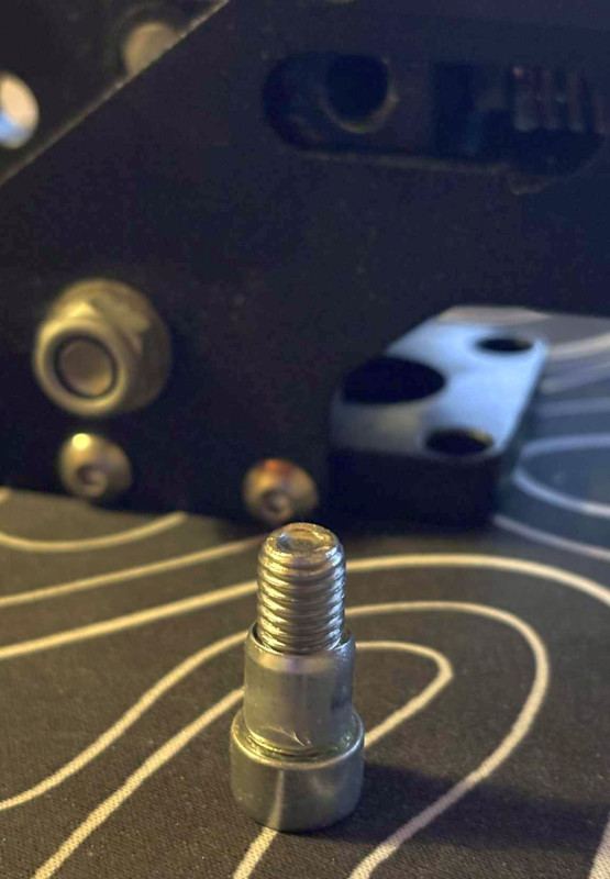

zodo
Nincs ott tengely, ahogy gondoltam csak egy csavar és persely.
Nyugodtan kitekerheted nem fog összeomlani a szerkezet.
Én ugyan nem használtam mivel az egész fana szettet kb. potyára vettem mert csak pár órát játszottam, rallyval meg még annyit sem.
Az a gond hogy csavart meghúzva, persely is rögzül így kb. felesleges zsírozni vagy kicsit lazábbra hagyod a csvart hogy tudjon forogni a persely csak akkor félő hogy előbb-utóbb kitekeredik. -

zodo
Nekem talán ilyenem van.
Alapból fix, kicsit lötyög de gyári vékonyítással jött ez a csavar.Szerk:
Lehet hogy a tiednél a kopott részen lévő anyag az egy persely és forognia kellene.
