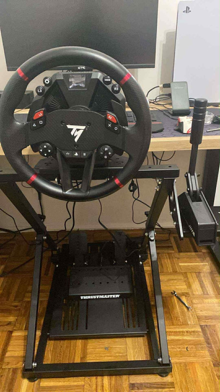

Nem tudom mennyire lesz ez mértékadó, de igyekszem a kb. 1 hetes tapasztalataimat összefoglalni. A Thrustmaster hivatalos oldaláról rendeltem a T598-at, nagyon gondosan becsomagolva érkezett és ha a Fedex Németországban nem áll neki bohóckodni, akkor 1 nappal korábban is érkezett volna, de a legelső e-mailben megadott napot így is tartották.A doboz elég nehéz már elsőre is, viszont kibontva egyértelmű, hogy a bázis miatt ilyen baromi nehéz. A bázis maga tényleg magas és nagyon gondos kezek csomagolták, mert a dobozban mindennek, mértanilag beállított helye volt... Nem is lenne kedvem visszacsomagolni.
A pedálsort nekünk kell összerakni, de még az én nem túl komoly műszaki érzékemnek sem nehéz. Ezenkívül van még benne egy olyan alkatrész, amivel könnyebb lefogatni akár a righez, akár a wheel standhez. Viszont én még a G29-hez rendeltem ilyen kis műanyagfejű csavarokat a Temuról, így nem bajlódtam azzal a tartóval és a wheel standen volt is hely direktbe felfogatni.
A perec maga tényleg érdekes hatást kelt, de amikor felkerül, akkor már azért nem annyira vészesen rossz, de érződik, hogy ezen tudtak spórolni és spóroltak is.
Elindítva a rendszert, letöltöttem a szükséges szoftvereket, ami után jelezte is rögtön, hogy van elvileg frissített firmware. Nem a legegyszerűbb ennek a telepítése, de 2., 3. próbálkozásra sikerült azokat a gombokat megnyomni amiket ír maga a felület és tök hamar fel is került rá a bázis frissítése. A perecnek egyelőre nem jelzett még újat (illetve a közeljövőben tervben is van, valamilyen rallyhoz dedikált kormány beszerzése...).
Reddit, YT és ChatGPT alapján kezdtem el beállítgatni, de elsőre az EA WRC-ben futottam egy kört az alapokkal, aminek az lett az eredménye, hogy majdnem eltörte még ez-az 5 Nm is a vállam.
Ezt követően elsőre nem sikerült valami hű, de jól belőni, elég erős lett a feedback, én nem szeretem, amikor ennyire a kormány akarja irányítani az embert. Szóval újabb Google, YT, Reddit és ChatGPT és így végre sikerült a számomra optimálisabb irányba elindítani a kormány egészét.Nekiültem az aktuális duen.hu futamnak és egy seggel lenyomtam a versenyt. A végére még így is beállt egy kicsit a vállam, de egészen más érzés volt ezzel a rendszerrel játszani. Az ellenkormányzások pontosabbak, nagyobb a kormány "tűréshatára", szóval 1-1 neccesebb szitu, még az én szintemen is könnyebben menthető és nincs az a fura recsegő-daráló hang, amit a G29 fogaskerekei okoztak.
A bázis azért pár gyakorló kör és egy olyan jó 2 óra folyamatos működés után, azért érezhetően melegedett, de ennek hatásait én a force feedbacken, vagy bármi más helyen nem éreztem. Az első pillanattól kezdve halkan dolgozott és erősebb ellenkormányzások idején sem kezdett hangoskodni.
Az állványon szerintem egészen jól mutat, de szó-mi-szó, tényleg magas. A perec is mondjuk, úgy hogy kevésbé professzionális hatást kelt, de ugye az meg cserélhető. Ami nekem fura volt, az-az, hogy a pedálsort saját magunknak kell összerakni, de itt meg pozitívum az, hogy a fékhez adnak kétféle rugót, amivel egészen magunkra lehet szabni.
Nem tudok még hosszútávú tapasztalatokról beszámolni, mert egyszer játszottam vele kb. 20-30 percet, utána szerintem egy jó 2-3 órát és valamelyik nap még kb. 1 órát. Ezek alapján teljesen más világ ez a szint, úgy hogy előtte volt még zsenge gyerekkoromban (2000-es évek eleje), valami nagyon műanyag, talán Genius kormányunk, utána egy Logitech Driving Force Pro, amit követett egy G25 és amikor újra elkezdtem játszani, akkor egy G29.
Biztosan lehetett volna az idők végezeteéig várni jobb ajánlatra, de szerintem az én jelenlegi szintemen és lehetőségeimhez, ideális választás volt a T598. Új, garival, én bonthattam ki, a gyerekkori összeszerelés élményeivel...
Várom a kérdéseket, mert nem tudom, hogy egy ilyen jellegű review-ba miket kéne írni, vagy mikre lehet kíváncsi egy vásárlás előtt álló.
Csatolok egy képet is róla.
(Lesz majd "cable-management", de egyelőre örülök annak, hogy eljutottam odáig, hogy beüzemeltem és tudok vele játszani.

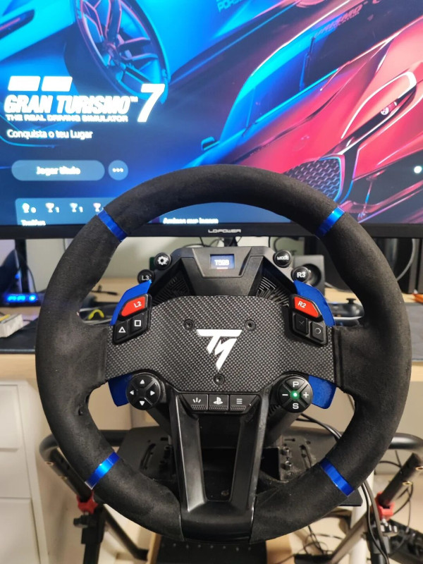

A perecnél én megmondom őszintén a videók és a tesztek alapján rosszabbra számítottam, masszív kis cuccnak tűnik, talán tényleg csak a vezérlő gombok anyag használata, hagy valamennyi kívánnivalót maga után, de a két hátsókar egészen más hatást kelt, mint az eddig G29-en, sokkal "komolyabb" a hangja is...
A redditen/FB-n, valaki egy kicsit upgradelte Alcantara stílusban, így meg egészen pofás már:
Most csak arra kéne rájönni, hogy hogyan csinálta.
