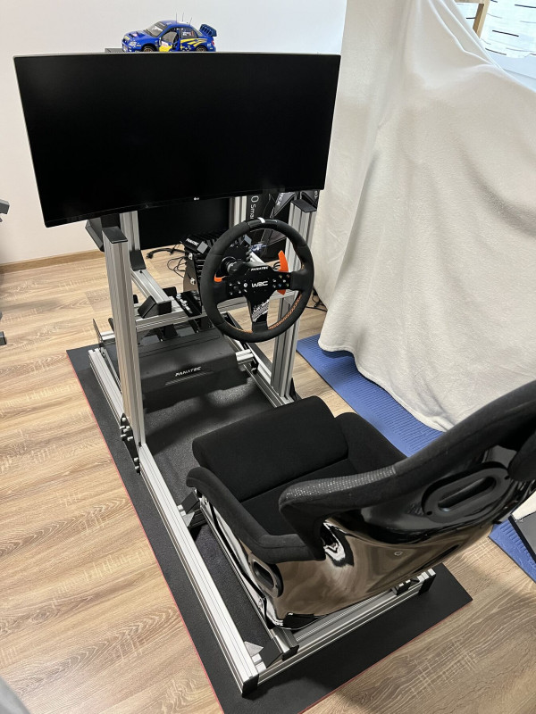

Ha már alu rig a téma, ma befejezett munkám...

Kész az Evo2 azaz a "gyerek-kompatibils" cockpitem,
ha emlékeztek akkor én 183cm vagyok míg a gyerek 160,
ezt a különbséget a tologatós, sínen mozgó ülésállítás nem igazán tudja 100%-osan kompenzálni, erre találtam ki az alábbi verziót ami emeli is az ülést. Forgáspontoknál teflon távtartók a finom, precíz mozgás miatt, pár finomítás még lesz de a koncepció marad.[Evo2] működés közben
Készül még egy helytakarékos, összecsukható verzió is : Evo3 ,
aztán remélhetőleg ideér a bringa-szezon...

Igen, az enyémet láttad, már fejben kész az EVO 2
A gyerek miatt átterveztem, ahogy az állító sínen előrébb kerül az ülés úgy emelkedni is fog, hogy kompenzálja a magasság különbséget közte meg köztem...
Ill. gazdaságosság szempontjából jobb ha több épül, így lesz még eladó rig nálam... az első úgy néz ki elkelt ...
Egyébként akkora a különbség az előző Playseat-hez képest hogy azt nem lehet leírni... persze ez várható volt de érezni egész más. -

Köszi, nekem is ezekből a profilokból épült de hallgatok rátok és biztosra megyek, helyem van így inkább már le is vettem a PC-t a cockpitról.
Nem egy q.drága cucc de vigyázzunk arra amink van...#63769mgy
A vágásnál a profilok hosszát adtam meg,
a tervezés és a többi anyag ahogy írtam is fentebb:
a kötő lemezek, a DD tartó , monitor VESA konzol, pedál tartó-állító saját munka.#63773bnorci71
Átrágom magamban a témát és privátban folytatjuk.Lézeres cuccokból szinterezve van még egy szett, előre gondolkodok általában , viszonylag gyorsan tudok még egy ilyet-hasonlót összerakni, akár egyedi igények szerint is, akár gurítható lábakkal vagy bármi-akármi, szárnyaljon a képzelet ...
de a többi munkámnak is haladni kell és ez egyenlőre hobby,
de ha van igény ilyenekre keressetek privátban...
Az utolsó csavarig új minden, ülés is,
ennek megfelelően nem olcsó pakk, de azért egy TrakRacer belépő cucc ára alatt marad ami nem is rendelhető,
szóval álmodozók kíméljenek ...
A következő amit építek az főleg abban fog módosulni, hogy az ülés ha előrébb csúszik az állítható sínen akkor emelkedni is fog, így a gyerek magasságát kompenzálja majd és a kormány nem lesz neki túlságosan magasan, így felnőtt-gyerek kompatibilis(abb) lesz...
Közben felkerült a váltó-kézifék tartó elem is, de még nincs mit rátenni és elkezdtem a billentyűzet tartó tervezését is...
