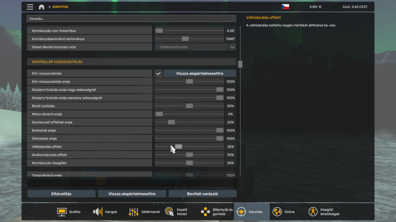

Középr forfulás ereje alacsony sebességnél vettem fel 100%-ra mert a másik bajom az volt hogy nem mászott vissza a kormány hanem lassú lomha volt. Két értéken kívül egál a beállítás
Számomra az a fura függetlenül attól hogy fogas vs szíjas hogy a G29 100%-s FFB-vel tökéletes volt nekem ezzel szemben a T300RS meg nem -

Köszönöm a segítséget de továbbra se az igazi még más játékot nem próbáltam ki, de ahogy próbáltam rá keresni a google-n másoknak is baja van az FFB-vel. Lehet hogy a játék áll úgy hozzá nem tudom. De számomra akkor is fura az 1 ujjas szervó, megpláne az a jelenség hogy az a "minimális" FFb ami van megváltozik mikor 900°-ról 1080°-ra állítom.
Mindegy ismég nyomozgatok továbbra hátha meg találom a megoldást.
G29-nél is szívás volt az FFB-t vissza hozni ott meg beton kemény volt a kormány ott a megoldás mindent le kellet gyalulni a gépről még a regeditben is. Utána 2020-s drivert feltenni és a programban felfrissítgetni a legujabb verzióig. -

alapértelmezett 50%-n olyan hogy a kezem leszakad tőle de még 40%-n is

Én 100%-san használom mert ETS 2 alatt egy ujjas szervó hatása van, még mindig nem bírtam megbarátkozva hogy a szíjas mivoltával.

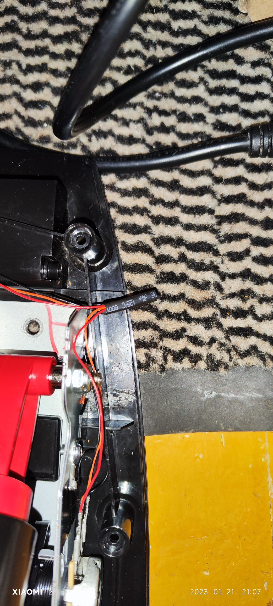

Nekem a szál szakadt vezetéknek is köszönhető volt egyedül ami "csúnyán" nézett ki az a fék pedálé volt mert egy mély és hosszú karist van benne. Egyenlőre használom így ez idő alatt vadászok hall szenzor átalakításhoz alkatrészekhez de ahogy nézegettem csak nagy tételben árulnak ha adnak is el kis tételben az év második felére ígérik. Ha nem jön össze akkor veszek egy kevésbé le strapáltat és a jelenlegi lesz hozzá a donor. Vagy vissza váltok thrustmaster-re azzal nincsen ekkora szívás még a driverei esetén sem mint a Logitech esetén
Így lett megforrasztva jobb ötlet híján illetve köszönhetően annak is hogy hajszál vékonyanak a vezetékek. Később veszek majd csúszó csatlakozókat és újra próbálom kötni a pedált van annyi plusz még a vezetékben hogy ezt lehessen kivitelezni

Szét szedtem a kormányt és a pedált a G29-t. Csikorgás a csapágy felől jön azzal nem bírtam/tudtam mit kezdeni mert kontakt spray-el nem lehet oda befújni. A fogas kerekeket olyan zsírral kentem be amit az autók futóművéhez is használnak bár van olyanom is amit az ablaktörlő motorokhoz használnak de nem tettem bele olyat egyenlőre. Potméterek esetén "csodát" tett ez a spray Chip kontaktisztító és kenő spray.Gáz pedál esetén még egy kicsit kell szórakoznom mert ott valamit rosszul rakhattam össze mert folyamatosan olyan Jelet küld mint ha nyomnám a pedált. Most már értem hogy a G29 estén mért kérnek olyan sokat el hogy szervizeljék a T150-hez képest "rémálom" szét és össze szerelni
Speedy007
