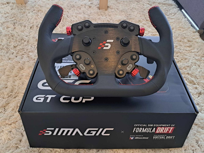

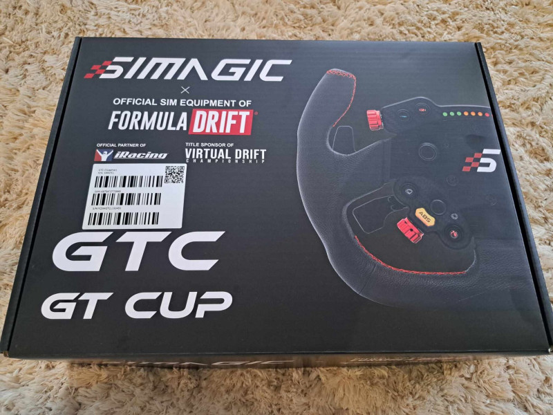

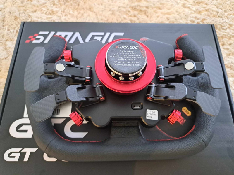

Na, a GTC-vel való első találkozásom nem volt túl kellemes. Nem a csapott perec okozta a kellemetlen ismerkedést, mert bevallom őszintén az nagyon adja, ez a méretű perec az ami hozzám legközelebb áll.
A bosszúságot az összeszerelés által okozott elképesztő csattogás váltotta ki. LMU - val próbáltam BMW M4 - el, és féktávon mikor dolgozott az ABS azt hittem ketté törik a kormány olyan hangot adott. Azonnal leállítottam és álló helyzetben mozgattam, hogy mi lehet a gond. Hamar meg is lett a probléma forrása, a QR lett egy cseppet gyengén rögzítve a házhoz.Lehet balszerencsés vagyok de a GT Neo is hibás volt, annak az egyik encoder kapcsolója volt problémás. Több mint egy hónapig volt távol.
Nálam bizony így már megérett egy fekete pont a Simagic - nek.
