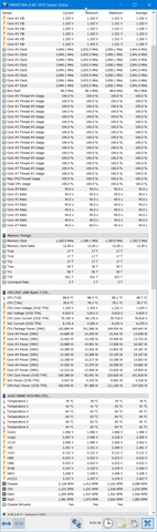

Valami gebasz lesz ott.
Ma raktam össze ezt a kombót
ASUS Prime X470-PRO
Ryzen 7 2700X
CORSAIR 16GB Vengeance LPX DDR4 3200MHz CL16 KIT CMK16GX4M2B3200C16 < BIOSban csak rányomtam a 3200-ra és alapból tudja (Samsung B-Die verziót fogtam ki, happység!)
Noctua NH-D15 AM4HÁZ: Corsair 750D Airflow Edition
Alapból 25-30 fokon van. Prime és Memtest futott órákig. 65 fok volt a max amit elért.
Habár én még nem húztam, de ezek alapján a tiédnek sem kéne annyira felmennie.
Noctua pasztáját használtam. -

ez valami tulfeszelos Gigabyte bios lehet.
mit is mondtal, milyen lap van alatta ? -

A szellőzés milyen? Vannak ventik ahol kell? Ez nem a hűtő sara lesz..

Nekem is ez a procihűtő van rajta, 26 fokos szobában 16 óra konvertálás után max. 70 fokos 1.23V mellett 4.0GHz-en.

Nem normális, 1.25 alacsony feszültség és a gyári hűtő is kiszolgálja,tehát valami ott nincs rendben.

Kis segítség kellene.
Most rakok össze, illetve tesztelek egy jóbarátomnak egy Ryzen 7 2700X-es "rendergépet". Létezik, hogy a Noctua D15 nem bír a hűtésével? Alapon hagyva felkúszik 78 fokra. 1.25 V 4.0 Ghz -en 72 fok, 1.18 V 3.9 GHz-en 66 fok. 4.3 Ghz @ 1.42 V-on, simán 90 fokig felmegy. 3x pasztáztam, X módszerrel, Noctua és Arctic MX-4 pasztával is, kb. ugyanazzal az eredménnyel. Ez vajon normális?
A hőfokok IBT alatt, max. beállításnál mennek fel ennyire.A masina Fractal Design Define R6 házban van.
