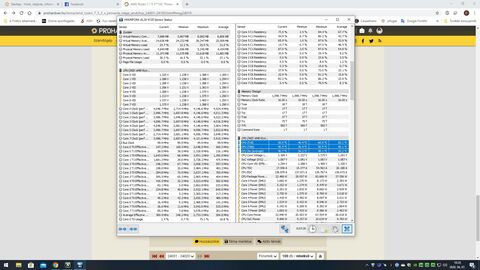

Boobsboost 4.25GHz, RAM-ok 3466MHz-en. Még mindig a gyári hűtő, Aida szeszteszt alatt 66-68 °C (Az FPU-t nem mertem ráengedni.) jövő héten jön a Freezer, na majd azzal kap a szája.
Ja, CB20: 4015 pötty. Az úgy átlagos, vagy túró kategória? -

Erre van a fórum, később még másnak is jól jöhet.
Mindenhol recommended értékeket állítottam be. Próbáltam 500 alatt hagyni a TRFC-t, de semmi, elszáll.
