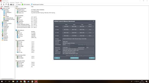

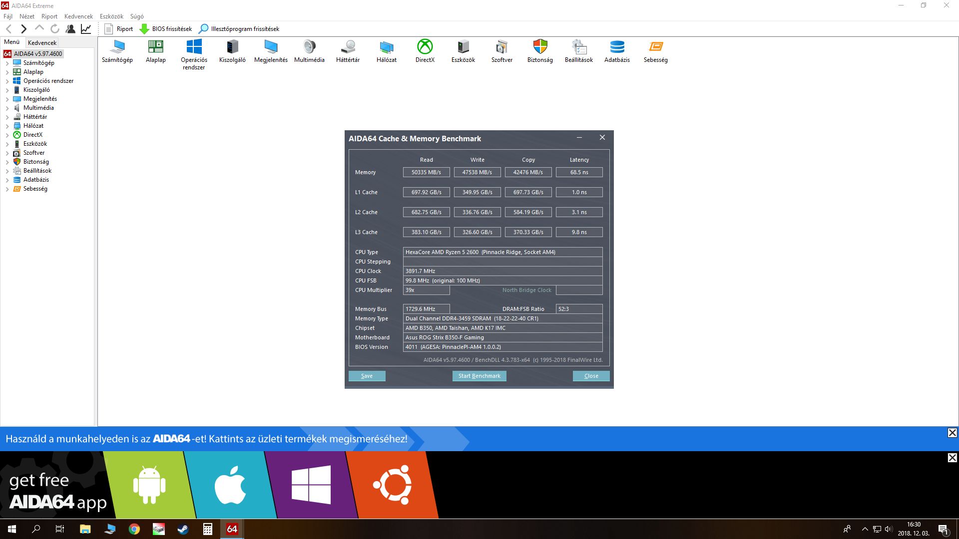

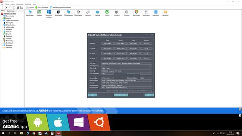

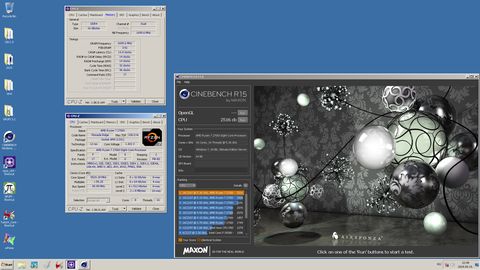

(#6811) chros: "Mennyi az alap Core / SoC voltage Ryzen 5 2600 alap 3.4GHz-en?"
Alapfesz: 1.137 mV, Soc 1.1 mV
No, akkor undervolt-ban (overclock egy formaja
) kernem a segitsegeteket, Asus prime b450-plus 1.0.0.6-os uj bios + Ryzen 5 2600 (nem x) + Corsair Vengeance LPX 2x8GB 3000MHz CMK16GX4M2B3000C15, eddig jutottam (ami nincs emlitve azt nem piszkaltam):
- Ai Tweaker:
-- Ai Overclock Tuner: D.O.C.P. (asszem ez az XMP2, a memoria miatt kell)
--- D.O.C.P.: DDR4-3000 15-17-17-35 (ezt felismerte)
--- D.O.C.P.: DDR4-3000 (ezt is felismerte)
-- VDDCR CPU Voltage: Offset
--- -0.1125
- Advanced:
-- AMD CBS:
--- Core performance Boost: Disabled (azaz GPU turbo kikapcs)
-- Core Levelling Modes: Automatic mode (ez lenne az LLC?)-0.1375 offsettel kek halal volt Win10-ben, a fentivel ugy nez ki, hogy jol muxik (4 lepcso van a ket ertek kozott).
De ami erdekes:
- a CPU fesz ertek (HWinfo/CPU-Z szerint) ingadozik felfele is (pl. ha ki van hajtva a max 3.4GHz-en), ez a DOCP vagy az LLC miatt van?
- a DOCP-ot a memoria miatt kapcsoltam be, mert anelkul, csak ~2100-on mukodott
- a memoria "csak" 16-17-17-35-on megy (lasd a kepeket), nem 15-17-17-35-onA lenyeg a hotermeles lecsokkentese, azaz a fesz ertekek csokkentese.
Koszi! -

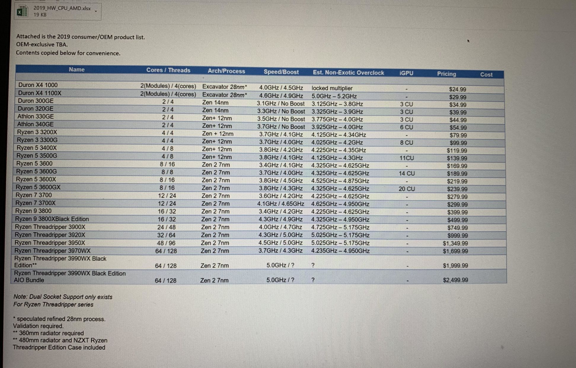

Amúgy nekem tök hihetőnek tűnik, ill. itt-ott meglepően sok logika van benne. Inkább az árak azok, amikről nem gondolnám hogy valósak, de maguk a termékek akár még lehetnek is így...
Nagyon "baszó" lenne.

"ha"...

csak a fele legyen igaz

nem kell mindennek bedolni, ez valami fanatikus alma, bovebben lasd a talalgatos topicban.
* szerintem NV de Inkabb Intel ugynokok keltik a Hypet, hogy aztan lehessen mutogatni, az AMD megint leigerte a Navit az egrol, oszt mi lett belole.

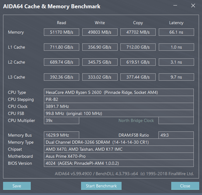

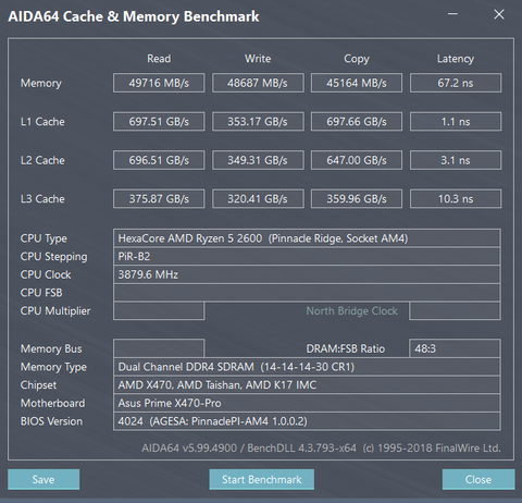

Nekem a Taiphoon + Ryzen DRAM Calc progikkal jól ment a beáll. /3600MHz is ment frankón/ (új verzióval már pl. nem jó/stabil a dolog, így hagytam a fenébe) ja meg lehet BIOS-t is kéne Updatelnem, de minek is, ha a jelenlegivel minden úgy megy ahogyan mennie kell?
/1.50 van nekem használva/1.52 -s a BETA BIOS (csodálom, hogy még mindig csak "Beta" státuszban van...) lassúak ASRock-ék is kicsit!

Nálam ez a gyári érték (XMP 2.0) és bár menne CL14-n is (de ott már mást is állítgatni kell, hogy stabil legyen) aztán nincs se kedvem, se időm játszani vele, így hagyom gyári értéken, nekem az is bőven megteszi.
Botránkoztatod a népet? Dehogy! A jó beáll. / eredmények jöhetnek ide!
