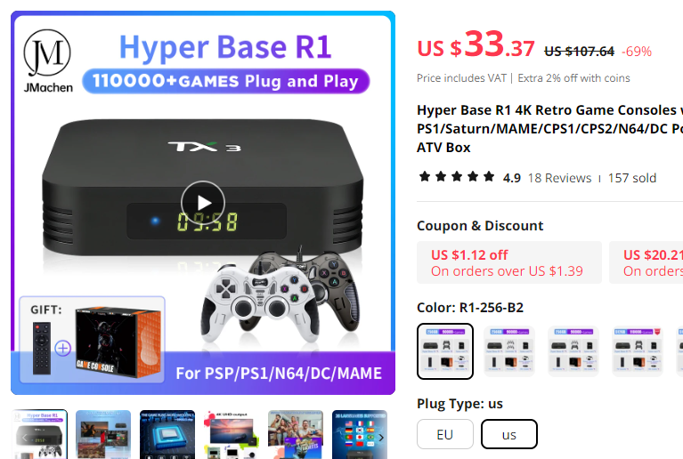

hunaqua
#100823
Vettem egyet, megnézzük. Már csak a játékok miatt is, legalább nem kell összeszednem, már régóta tervezek egy EmuELEC rendszert tele játékokkal. Csinálok is belőle egy képfájlt ha megjön mert biztos valami noname mSD fér csak bele ennyiért, az meg időzített bomba. Ha nem Gbit akkor visszakérek 10$-t, jó esetben elfogadja. De amúgy van 15 napos elállás is biztosítva leírás szerint.
cof
Tanix TX3 S905X3 nagyon jó áron (retro játékkonzolba csomagolva). Amivel kapsz 2 db kontrollert plusz egy 256 GB-os mSD kártyát is ami később bármire felhasználható (ezen van az EmuELEC rendszer biztos a játékokkal). 33.37$ -1.12$ store kuponnal lejön, spanyol raktár.
Leírás szerint Gbit LAN, 4/32G verzió.
