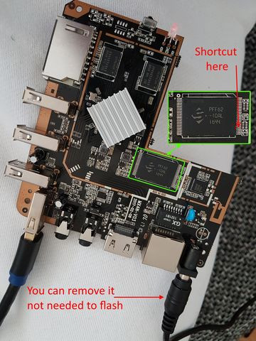

yanpec
Valami nem ok nálam
Kodin másolok, ès max 2,8MB/s-l másol. Egyenlőre laptop az smb szerver, közbe van iktatva egy TP-link 300Mbit/s router. Ötlet, mi lehet a gond? Hálózat ennyire nem lehet leterhelve, kb 3 teló, 3 laptop lehet rajta, azok is csak neteznek, a netszolgáltatás 15Mbit/s. -
yanpec
Franky2Ster
#24832
Sok szerencsèt. De csak egy pillanatra kell összezárni.(szorítok)

Franky2Ster
#24830
Nagy valószínűsèggel az lesz, mert akárhányat találunk mind ugyan azt mutatja, pedig más vasak. Te rajtad múlik, beválalod-e.

Franky2Ster
#24827
Elvileg igen, de ne kapkodjuk el, aludjunk rá egyet, de ha ki akarod próbálni működik-e akkor az a te felelössèged, mert egyenlőre pontos kèpünk v. infónk nincs róla. Csak feltètelezzük, hogy ugyan az.
Franky2Ster
Na bejelöltem ez lenne az enyémen?

yanpec
Franky2Ster
#24818
Igen, de ezt mèg nem akartam mondani, mert mèg nemtom mit kell rövidrezárni. Èn is tègláztam de egy jumpert össze kellett zárni egy pillanatra ès mindjárt meg lett a kapcsolat.

Franky2Ster
#24815
Felraktad hozzá a drivereket?

Franky2Ster
#24812
Nèzd meg ezt a videót addig.
https://m.youtube.com/watch?v=y2NKiq8tvbA

#24808
Usb burning tools látja a vasat?

Franky2Ster
#24804
Bekapcsolás után meddig jut el a vas, ír ki valamit a kèpernyőre?

Franky2Ster
Srácok nagy a baj! Segítségre lenne szükségem.
Kintről rendeltem egy MXQ-4k boxot a leírásban az volt ,hogy s905x mondom felrakom rá a libreelec-et aztán csak nem indul Rockship ki írja felraktam a Rockship Bath Toll v.1.8-at mondom rátolom az androidot felment de nem volt jó az android mondom nézek frissebb verziót azt is próbálom majd hiba üzenettel le állt azóta már ezzel sem tudom elérni.
