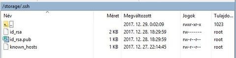

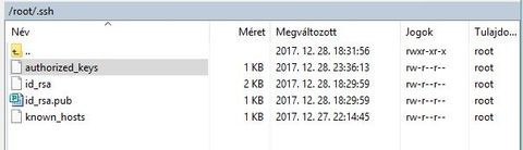

DoItYourself
A Windows 10 őszi frissítésében szigorítottak a megosztások elérésén, most már csak jelszóval működik. Itt van egy logoutos írás szabitól, majd linkelem az összefoglalóba is: Könyvtár megosztás windows 10 és KODI között SMB használatával.
Csicsóka
Pelican
#29180
Jobb az NFS, az SSH, a titkosítás miatt kicsit több processzort eszik. Stabilitásban kiváló az SSHFS is, én már akkor is használtam ezt amikor ilyen box még nem is létezett, gond nem volt vele soha.
Ezeken a boxokon az SSH egyáltalán nem vészes, lazán visz a 4K anyagokat is SSHFS-en keresztül is, és itt főleg ez a cél. Az SMB idióta megoldásait nem is említem, kiráz a hideg minden dózeres megoldástól Linux környezetben. Ha az LE alapja dózer lenne, biztosan kiválóan működne a saját SMB hálózatán, de így egy borzalom.
Egy NAS NFS konfigurálása sokszor még több lépés, vagy bonyolultabb, mint egy kulcsot felmásolni scp-n. Onnantól kezdve akár a NAS gyökér fájlrendszere is elérhető LE alól. Semmi más módosítást nem igényel szerver oldalon.
Az LE alá fixen felcsatolt hálózati könyvtár (meghajtó) megint sokkal előnyösebb, mint ha azt a KODI intézné.
Én a szerverem NFS megosztását is mindig így csatolom, mát az OE óta.
Ezt is csak egyszer kell elintézni az autostart.sh-ban, aztán semmi gond tovább vele. KODI-ban meg betallózni a /var/media/Nas-t, és csók.
