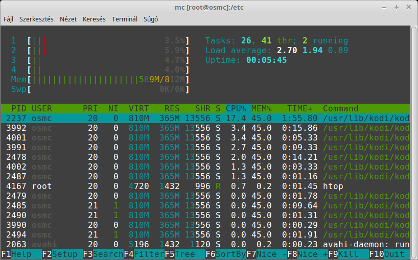

Az rc3_1-re ráengedtem egy frissítést.
Venz V10 Pro (S905X, 2GB RAM, 16 GB eMMC)
Nincs rajta Android, az eMMC-n LE, az SD is annak van adva. OSMC USB-n.Az alant jelzett "apt-mark hold vero*" már rá volt engedve:
dds-osmc ~ # apt-get upgrade
Running apt-get upgrade on your system can cause adverse effects on your system
Use apt-get dist-upgrade, which is the proper way to administer a Debian / Ubuntu system
For more information about updates, see https://osmc.tv/wiki/general/keeping-your-osmc-system-up-to-date/Okay, akkor legyen:
dds-osmc ~ # apt-get dist-upgrade
Csomaglisták olvasása... Kész
Függőségi fa építése
Állapotinformációk olvasása... Kész
Frissítés kiszámítása... Kész
Az alábbi csomagok vissza lesznek tartva:
vero3-mediacenter-osmc vero364-kernel-osmc:arm64
Az alábbi csomagok frissítve lesznek:
base-files-osmc mediacenter-addon-osmc mediacenter-skin-osmc
3 frissített, 0 újonnan telepített, 0 eltávolítandó és 2 nem frissített.
Letöltendő adatmennyiség: 0 B/12,7 MB.
A művelet után 37,9 kB lemezterület kerül felhasználásra.
Folytatni akarja? [I/n] i
(Adatbázis olvasása ... 23320 files and directories currently installed.)
Preparing to unpack .../base-files-osmc_2.5.4_all.deb ...
Unpacking base-files-osmc (2.5.4) over (2.5.1) ...
Preparing to unpack .../mediacenter-addon-osmc_3.0.657_all.deb ...
Unpacking mediacenter-addon-osmc (3.0.657) over (3.0.655) ...
Preparing to unpack .../mediacenter-skin-osmc_17.0.2-7_all.deb ...
Unpacking mediacenter-skin-osmc (17.0.2-7) over (17.0.2-6) ...
Beállítás: mediacenter-addon-osmc (3.0.657) ...
Beállítás: base-files-osmc (2.5.4) ...
Fixing permissions on busybox.
Beállítás: mediacenter-skin-osmc (17.0.2-7) ...
dds-osmc ~ # rebootEllenőriztem, az OSMC és az eMMC-n tanyázó LE is indul, nincs vész.
Azonban ez az üzenet zavart:
vero3-mediacenter-osmcezért:
dds-osmc ~ # apt-mark unhold vero3-mediacenter-osmc
Visszatartás törölve ezen: vero3-mediacenter-osmc.
dds-osmc ~ # apt-get install vero3-mediacenter-osmc
1 frissített, 0 újonnan telepített, 0 eltávolítandó és 1 nem frissített.
Letöltendő adatmennyiség: 39,9 MB.
A művelet után 6.144 B lemezterület kerül felhasználásra.
Letöltés:1 http://ftp.fau.de/osmc/osmc/apt stretch/main armhf vero3-mediacenter-osmc armhf 17.6.0-29 [39,9 MB]
Letöltve 39,9 MB 6mp alatt (6.443 kB/s)
(Adatbázis olvasása ... 23325 files and directories currently installed.)
Preparing to unpack .../vero3-mediacenter-osmc_17.6.0-29_armhf.deb ...
Unpacking vero3-mediacenter-osmc (17.6.0-29) over (17.6.0-23) ...
Processing triggers for mime-support (3.60) ...
Beállítás: vero3-mediacenter-osmc (17.6.0-29) ...
dds-osmc ~ # haltEzután kellett egy teljes áramtalanítás, de utána az LE és az OSMC is működik.
Vélemény?
