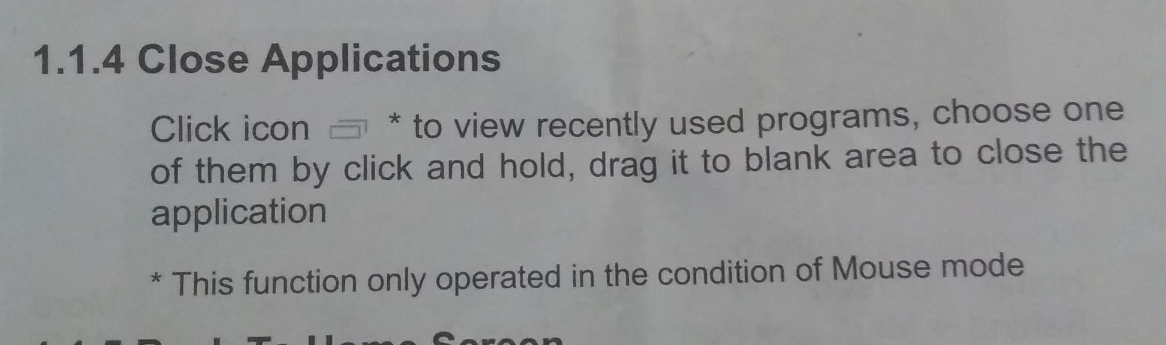

Az egérrel próbáld meg alul elő csalni az alsó navi menü csíkot és ott már megtalálod azt a négyszögletes gombot ami előhívja a futó alkalmazásokat. Ott lehet bezárni. Vagy talán magától bezárja a rendszer ha más kevés a memória, a házikóval tudsz kilépni.
A jobb alsó gomb mire van?
Az 3 csíkos gomb a menü gomb mindenhol használható. -

Vettem egy boxot, de nem jövök rá hogyan tudnám bezárni a futó appokat a gyári távirányítóval. Néztem videót róla, ahol a "3 csíkos" gomb segítségével megjelentek a futó appok, majd a nyilakkal bezárta azokat amikre nem volt szükség. Hát ez nálam nem működik. Maga a gomb működik, mert pld a Chrome-ban behozza a menüt. Visszaolvasva találtam olyant, hogy suhintsak felfelé az egérrel. Kipróbáltam egy vezeték nélküli, de nem "légegérrel", de hiába nyomok/húzok/kattintok semmi reakció. Mellékelek egy képet a delikvensről. Droid 7.1 van rajta, mint ahogy a képen is látható, és a nyíllal jelzett gombbal próbáltam. -
