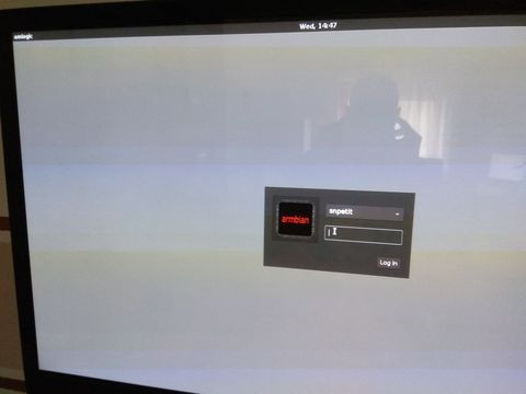

Ja, vagy úgy. Ment már ez ezek szerint, de az előbb meg azt írta, nincs hálózat sem. SSH-n nem lehet belépni.
Azóta figyelem jobban mit csinál, hogy írta megy rajta az Armbian, meg miden más.
Vagy a TV lesz a probléma, vagy az idióta droid nem írja be a hdmi módot az U-boot-ba. (más vasak ezt megteszik, mer mindenki másnál működik)
Ez onnan olvassa ki, és olyan felbontással indul el, ahogy azt a droid hagyta.
Ha nincs mit kiolvasni akkor lehet ilyen, hogy totál fekete képernyő.
De ha már egyszer járt a kodi-ban, akkor meg végkép nem értem az egészet...
