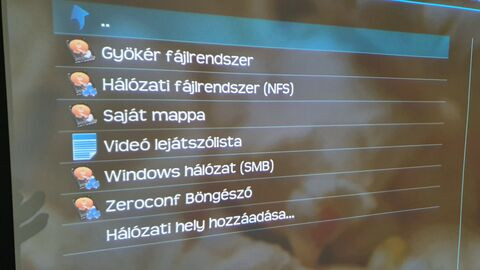

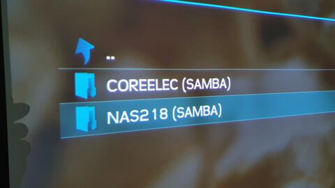

Na szia!
A Nasson minden fajta filmet külön mappába kell menteni és engedélyeztetni.
Videók
Sorozatok
Zenék
Képek, stb
Na ezeket aztán külön külön betallózni a filmen látni fogod miképpen. SAMB grupe nem megy.
De a borítókhoz be kell állítani a TMDB -t.
Ha majd még gondok lesznek és lesznek keressél nyugodtan.
Ui: Igen nem árt egy min 10-s pen vagy SD hozzá. Régi 4-6-n nm lesz éppen ínyedre való az egész amikor gondolkodni fog. És elég 8 vagy 16 GB-s. Igaz 8GB nehezen találsz 10 gyorsaságút. -

Na elvileg el is indult, csak ugye igy most nincs semmi csak egy Kodi, nincs Netflix, nincs Youtube nincs gyakorlatilag semmi. Viszont legalább faxa lett a kepminőség es a hang is rendben van igy.
Ellenben van egy kerdes, nem csinalja normalisan a boritózast. Kivalasztom a NAS-t be is olvassa, latja a filmeket, majd mikor frissiti az adatbazist, h legyenek boritok akkor elmegy adott szazalékig majd kilep es ujra indul a kodi. Es nem is teszi be a boritokat, ez mitől lehet vajon? Ezt a Zidoo mediaplayeremmel is eljatszotta, ott is kilepett kereses kozben.
