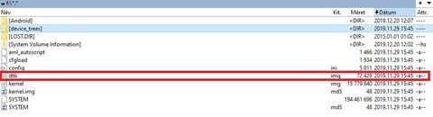

Én évek óta ezt használom Win32DiskImager a kiírásra és mindig jó volt az SD kártya. Itt van egy sk videó is róla. Elótte szoktam az SD formatterrel formázni.

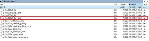

Írtam már hogy próbáld a BalenaEtcher-el, a 9.2.1 nálam is okozott gondot az SD creatorral annál a boxnál ezt írtam azt hiszem itt a fórumban.
A dtb jó amit használsz, és ezzekkel a megoldásokkal el kell induljon. Vagy marad az adbshell amit Csicsóka írt is, ( nem mindig elérhető minden droidnál alapból), vagy van Csicsókának egy jó kis reboot appja droid alá, volt hogy annak valamelyik menüpontja, talán a reboot update segített nekem valami fw-nél.

Libreelec USB-SD Creatorral is ott van System Volume Information (rejtett mappa)
FAT fájlrendszert készít az SD kártyára.Libreelec usb-sd cratorral sem bootol be...nagyon fura.
Az csak azért látszik ott mert TC-ben be van kapcsolva, hogy lássam a rejtett fájlokat is.
Tudtommal az nem csak NTFS fájrlendszernél van winfos alatt.
Most linux nem is áll rendelkezésemre, hogy ott csináljam meg az bootolható SD kártyát

Már a 2. képeden látszik, hogy valami nem stimmel, "System Volume Information (rejtett mappa) nem szabadna, hogy ott legyen, szerintem NTFS a fájlrendszer, ami ide nem jó.

Tanisz
Van egy A95X max kütyüm, konkrétan ez.
OS: Android 8.1
CPU: Amlogic S905X2 Quad-core Cortex-A53
GPU: ARM Dvalin MP2 GPU support OpenGL ES3.2/OpenCL2.0
RAM: 4GB DDR4
ROM: 64GB eMMCA recovery-ben ezeket az adatokat írja ki az eszközről:
Amlogic/u211/u211
8.1.0/A95X_MAX/20190906Szeretnék rárakni egy CoreElec-et, hogy talán működni fog az HDD-ről való filmlejátszás.
Viszont nem tudom felrakni az CE-t (CoreELEC-Amlogic-ng.arm-9.2.1-Generic.img).
Mindent mexel kolléga logoutos cikke alapján csinálok, valamint megnéztem ezt is: [link]
Lépések:
- CE letölt, kicsomagol
- Rufus-szal az SD kártyára felrakom a CE-t
- Bemásolom a gyökérkönyvtárba a g12a_s905x2_4g_1gbit.dtb fájlt.
- Átnevezem dtb.img-re
- Ezután SD kártya be az eszközbe
- Eszköz reboot, közben a resetet nyomom
- Andorid Recovery menü megjeleni, a CE nem indul elPróbálkotam a sima, nem 1bit fájllal is, azzal sem megy.
Ugyenez az helyzet, ha androidból, ha dummy.zip-el backuppal próbálkozom.
Sehogy sem akar a CE elindulni.
Mexel kollégának írtam, adott pár tanácsot. Azt is mondta nézzek utána a fórumban, mert ebből az eszközből van több variáns is, de hiába kerestem nem találtam releváns infót erre vonatkozóan (tudom keressek jobban
)Valaki tud tanácsot adni?
Segítségeteket előre is köszönöm!
