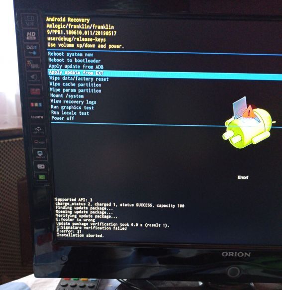

Valaki tudna nekem segíteni?
Az egyik boxom TR99 S905X2 4/32 Gb-s. A télen az SD kártyáról a 9.2.1-s CE át raktam a belső tárra. Ment is de valami végett vissza akartam az SD-re, hogy onnan induljon de elcsesztem és most semmi nem indul SD-ről. A régi kártyát-rendszert már nem biztos, hogy megvan.
Ezt a hibát adja fel. Mivel tudnám a belső részről törölni a dolgokat, hogy
elinduljon a CE?
