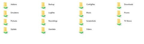

Nem. Ez már a CE EXT4 partíció amit a Windows nem lát. Az SD kártya gyökerét kell érteni E:// pl. Az 512 MB-os partíciót (ahova a dtb-t is kell másolni), ha hálózaton keresztül másolod akkor mehet a Configfiles mappába.
És innen én hogy érem el amúgy az SD kártyát? Most azt látod.
Gabesz87
Beni2360
#71499
Érdekes...nem tudom a remote.conf-ot a gyökérbe másolni. Egyszerűen nem lehet odahelyezni. Erről beszélünk, ugye?
(#71535) djnice:
ja értem. És innen én hogy érem el amúgy az SD kártyát? De egyébként a configfiles mappában van a remote.config file, ahogy írtam korábban is, és így nekem megy a gyári táv. -
