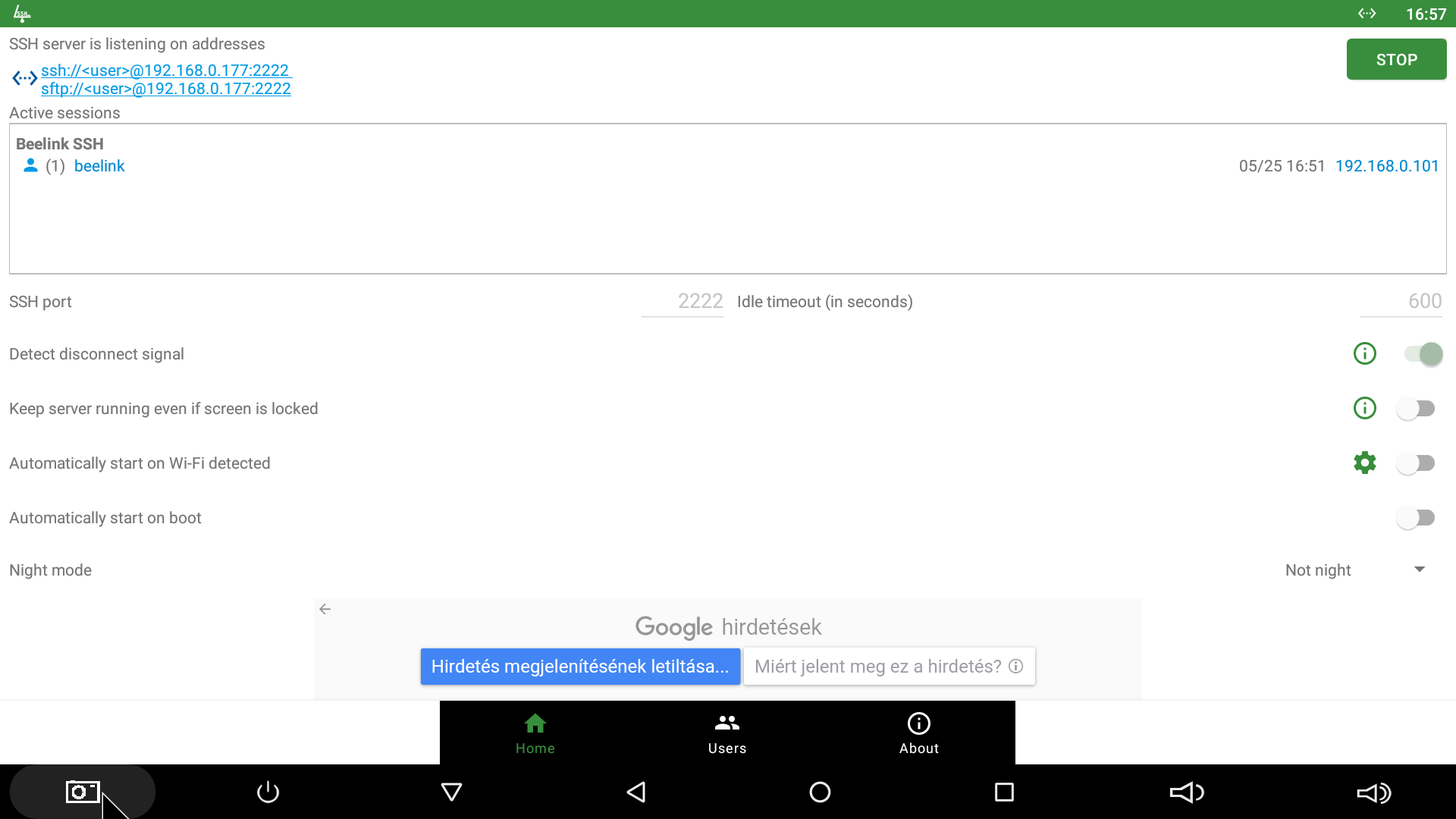

Ha a CE itt a Core Elec-et jelenti, akkor valszeg nem láttad, régebben írtam, androidom van a boxon. Leszedtem egy SSH servert, ez került a boxra. A pc-re putty. Csak úgy tudtam elindítani, hogy a port 2222. Az "ip a" parancs után eth0-t talál csak, de az "ethtool eth0" után azt írja, hogy nincs ilyen..........
Mit csináltam rosszul?
Beelink: 192.168.0.177
PC: 192.168.0.101
Mindkettő fixre állítva a routerben. -

SSH-n be tudsz lépni a CE-be?
Ha igen a többi már fentebb leírva. -

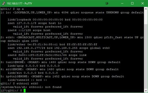

SSh -n kiadod az "ip a" parancsot. itt megkeresed az IP címedhez tartozó interface -t (eth0 vagy eth1).
SSH -n kiadod az "ethtool eth*" parancsot (*= amit előbb kikerestél). -

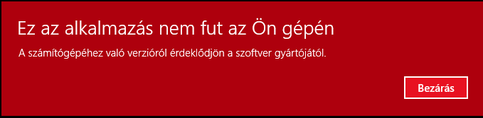

Na kérem szépen a tisztelt fórumtársakat világosítsanak fel, hogy a win10-re miképpen tudom az ipfer3-mat telepíteni. A neten talált leírásokat 3x végig vittem de az indításnál mindig C:\Users\Én>iperf3
A hozzáférés megtagadva. + kép
Se a system comand se a parancssorból nem indul.
Vagy valamit félre értek?
