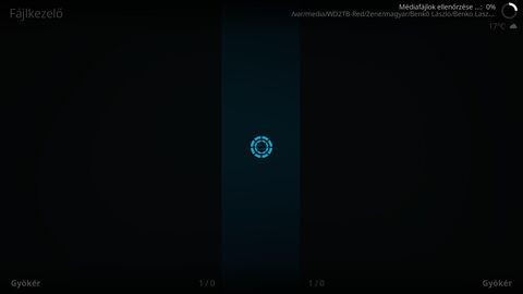

tomy86
X96 max+ boxot használok CE 9.2.3-mal. Erre USB-n csatlakozik egy - saját táppal ellátott, külső mobil rackben - 2 terrás HDD.
Médiatár firisítéskor (sok mp3) random eldobja a racket. Legalábbis feltételezem, hogy ez a gond, mert ilyenkor egy mappánál megáll a folyamat, bár a folyamatjelző kör a jobb első sarokban forog. A menükben tudok lépegetni.
Fájlkezelőbe lépve ez fogad:
Csak médiatár frissítéskor tapasztaltam ezt. Csak az újraindítás segít. Hőfok ekkor 70-72 fok, de ugyanennyi, ha lejátszok valamit a hdd-ről és akkor nincs probléma. A korábbi s905-ös boxnál soha nem tapasztaltam ilyet.
Van valakinek ötlete, hogy mi lehet az ok? -

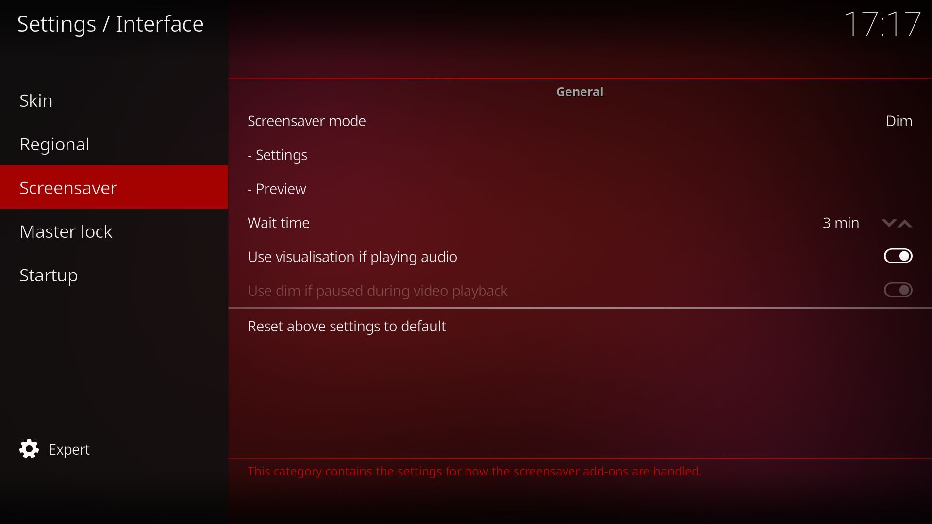

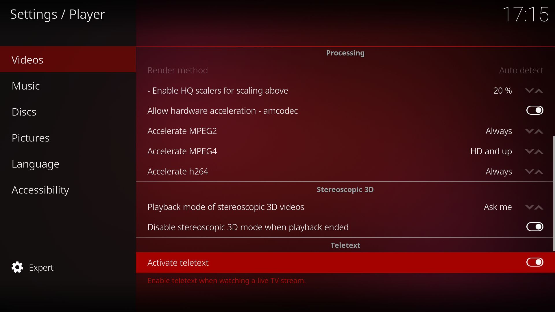

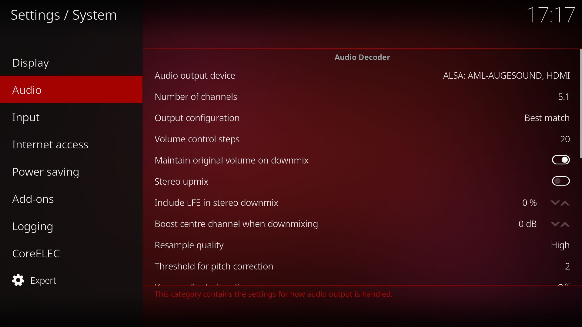

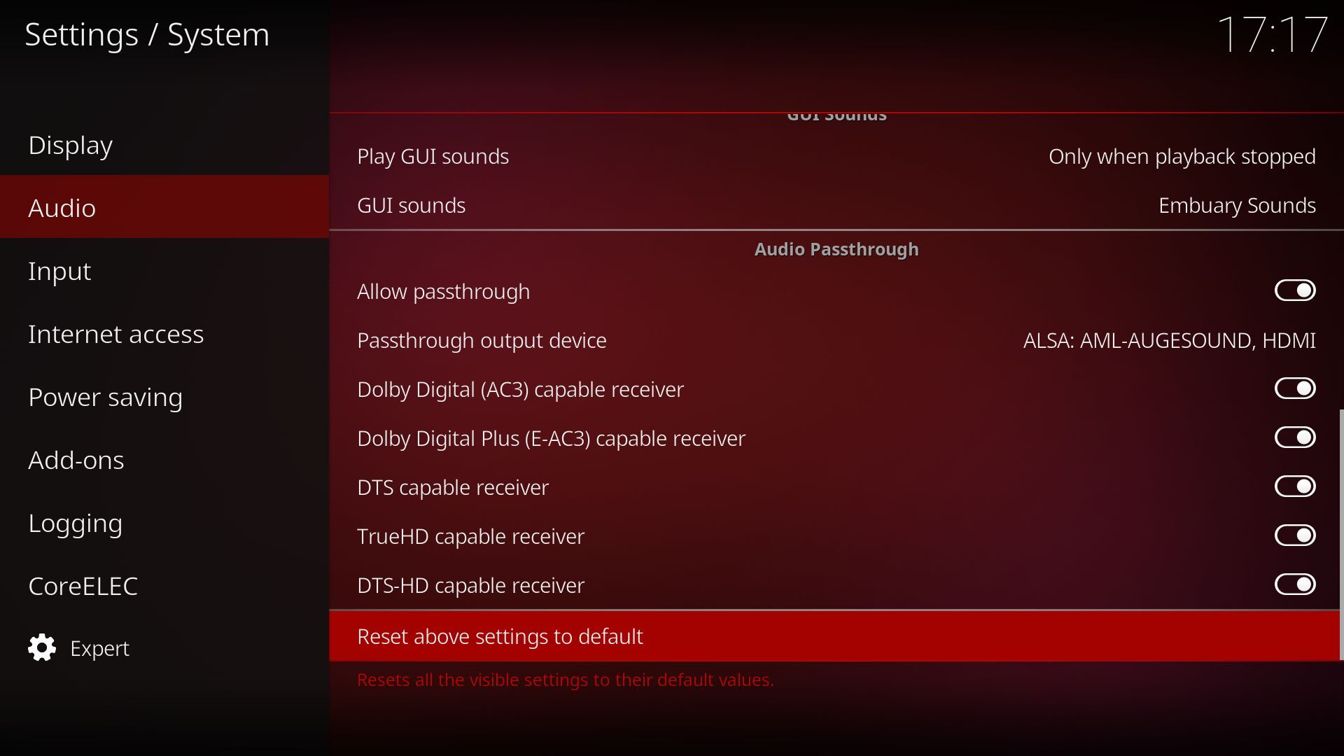

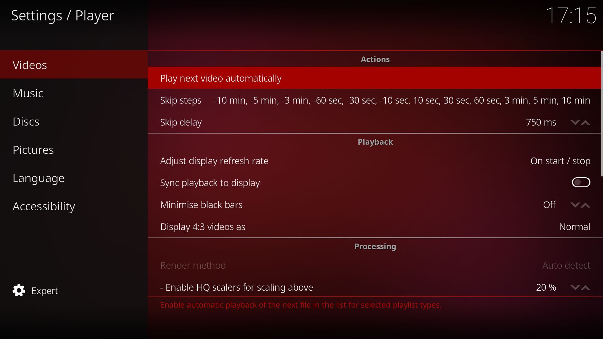

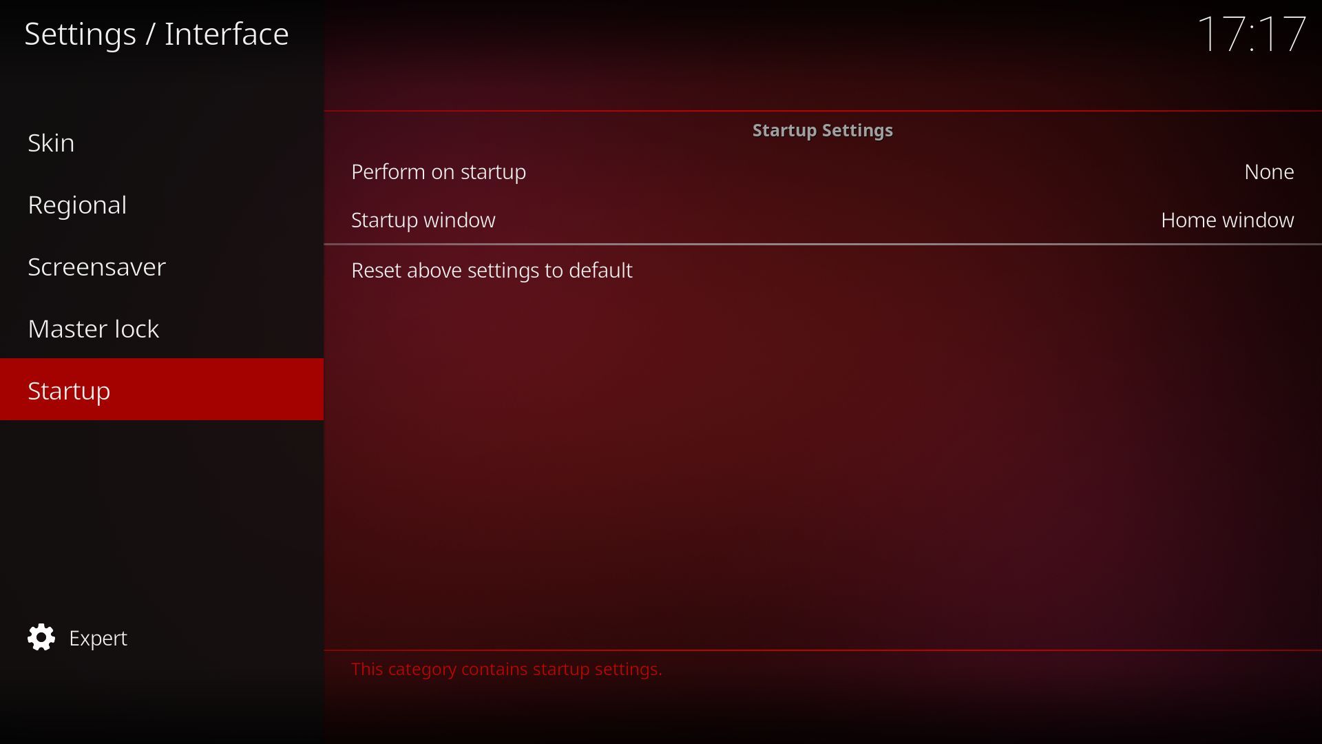

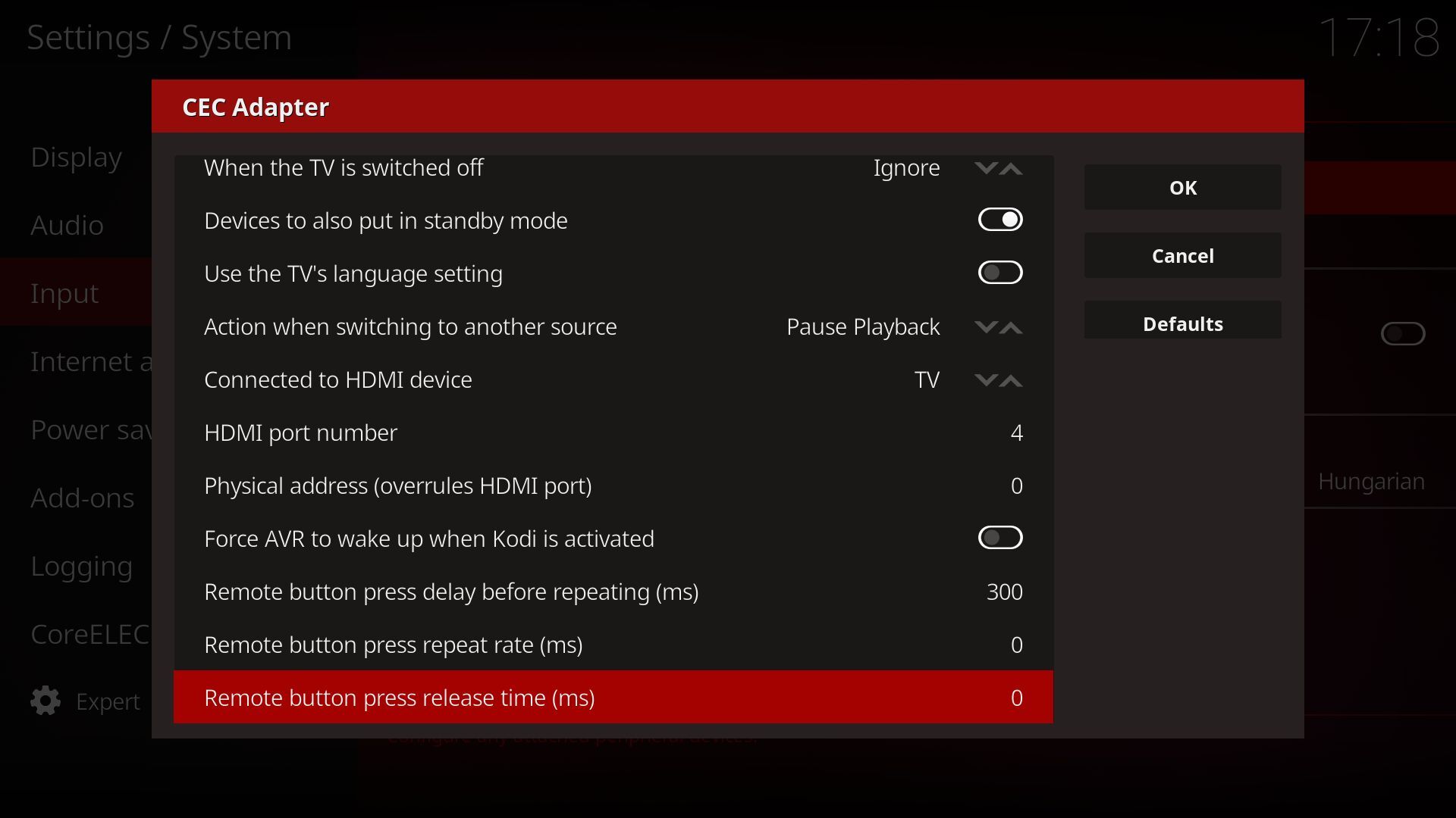

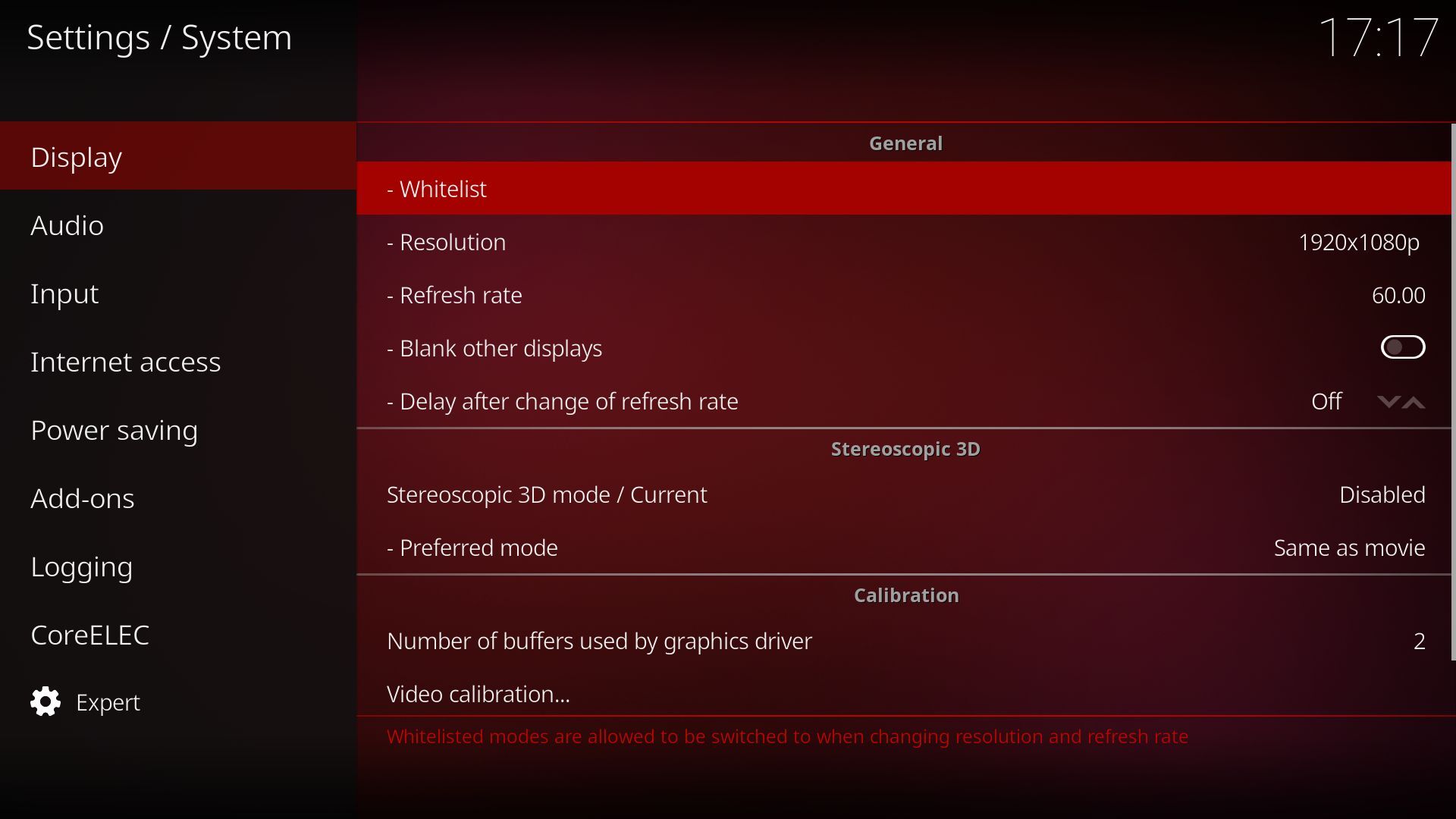

stigma
Khadas VIM3L-em van CE 9.2.2-vel (majd hétvégén fogom 9.2.3-ra frissíteni)
Áramszünet miatt megkavarodott a TV és a lejátszó, ezért reseteltem, de elfelejtettem elmenteni a beállításokat, viszont egy régiről csináltam printscreeneket:Hangbeállítás: Settings \ System \ Audio : [kép] [kép]
CEC : Settings \ System \ Input \ Periferia : [kép] [kép]
Képbeálltás: Settings \ System \ Display : [kép]
*Player : Settings \ Player \ Video: [kép] [kép]
*Power Saving: Settings \ System \ Power saving: [kép]
*screen Saver: Settings \ Interface \ screensaver : [kép]
*Sartup: Settings \ interface \ startup : [kép]
CE: Settings \ System \Coreelec: [kép]A *-al jelöltek alap default beállítás.
QLED 4k TV-m van + Pioneer AVX-932 erősítő + Khadas VIM3L. Mindegyik HDMI-vel összekötve.
720p,1080p,4k ,4k remux amiket szoktam nézni a Tv-n, szerintetek jól állítottam be?
Néha van 1-1 TV-s 1080i de nem szokott probléma lenni vele.A lejátszót mindig ki és bekapcsolom mikor indítom, standby-ban néha használom 1-2 napig (elfelejtem kikapcsolni
Egyenlőre a CEC-nél lesz kisebb bajom, mert annyit állítottam be, hogy ha TV-t kapcsolok erősítő ne kapcsoljon be, ez összejött, de Khadas mindig bekapcsol, ezért majd azzal még hétvégén kisérletezgetem a CEC-el mert tuti valamit ott állítottam be szarul.Ezenkívül jól löttem be mindent?
Segítséget előre is köszi.
BullZeye
TV nem mai F szériás Samsung ami FHD, szóval max 1.4 lehet, többnek értelme se lenne.
Kábel 2.0 ahogy erősítő is.Azért egy FullHD kép meg sztereo AC3 hang hiba nélkül ki kellene, hogy menjen, nem?
Eredeti nyelvű hangoknál 7.1 TrueHD-t kiviszi erősítőnek minden további nélkül. -
