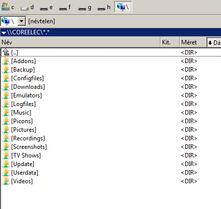

Természetesen nem csak a TC-ben nincs ott hanem sehol, intézőben sem. Furcsa, mert nem kellett külön szórakozni vele, Kodi alatt meg fel van csatolva automatikusan, mert oda megy a torrent, és látom a Kodi fájlkezelőben is.
Na mindegy, úgyis megérett már egy rendszer újrahúzás.
