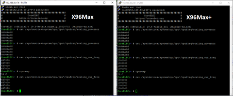

A governor az nyilván nem változik, azért is írtam, hogy azt elég lejátszástól függetlenül.
Lejátszás alatt nem mennek a magok csak 1 GHz-en, mégis 75˚C-ig felmegy. Mondjuk szebb lenne, ha maradna 667MHz-en, mint az X96 Max. Ott már bizony elkezdi lekapcsolni a magokat, ezért tapasztalsz akadást. Ha van kéznél jobb thermal pad, akkor próbáld meg cserélni, hátha... -

Köszi Beni2360, nfsu17! MaxMeg van emelve. Melyik az a jobbik pad? Azért 3-4°C is számít. 1 órája nem használtam a boxokat, X96Max Plus 56°C, X96Max 47°C. Nekem nem volt hűvösebb a 19.3-al. Majd csak megjön a venti.
nfsu17 most látom neked a CPU 667MHz gondolom, annyi az X96Max Plus mint nekem az X96Max volt, nekem 1000MHz volt a X96Max Plus. Akkor lehet ez a 50% nagyobb 'erőlködés" a probléma.
Köszi vargalex! Igen lehet ez a gond, hogy erölködik az X96Max Plus-om. Ez mi a fenétől lehet. 667MHz, lehet nekem sem melegedne.

Lehet a pad, de nagyon max 3-4 fokot hozhat.
Onnan tudom, hogy nekem a 'jobbik' van és nem váltja meg a világot.
Az x3-ak 'forrófejűek' (aka Home Alone), a másik boxod SoC-ja alapból hűvösebb.
Plusz mint írtam nekem a 19.3 alapból 3-4 fokkal hűvösebb terhelésen, mint az újabb buildek.19 percig teszteltem a 4k60 videódat

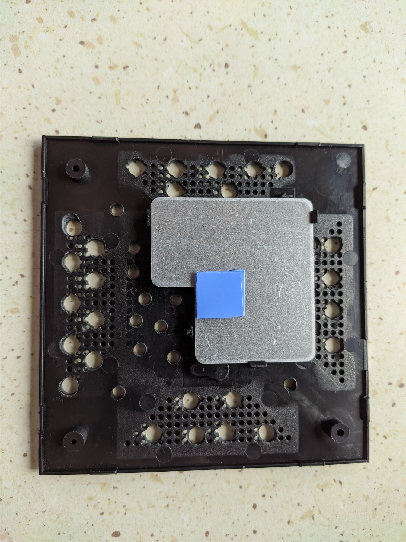

#91991
Köszi! Nem tudom, hogy számít, de körben 1/2mm-el kisebb a pad. Percenként néztem a tesztvideómat, 18 perc után érte el a 74°C-ot, tovább nem ment. Lehet valami jobb pad kellene? Korábban 3,5mm vastag, 5W/m.k, thermal padot ajánlottak. Csavar nem ér bele a pad, ezért gondolom, hogy más talán jobb lenne.
Szerintem ugyanott van, ahol volt, de most lassabban érte el a 74°C-ot. -

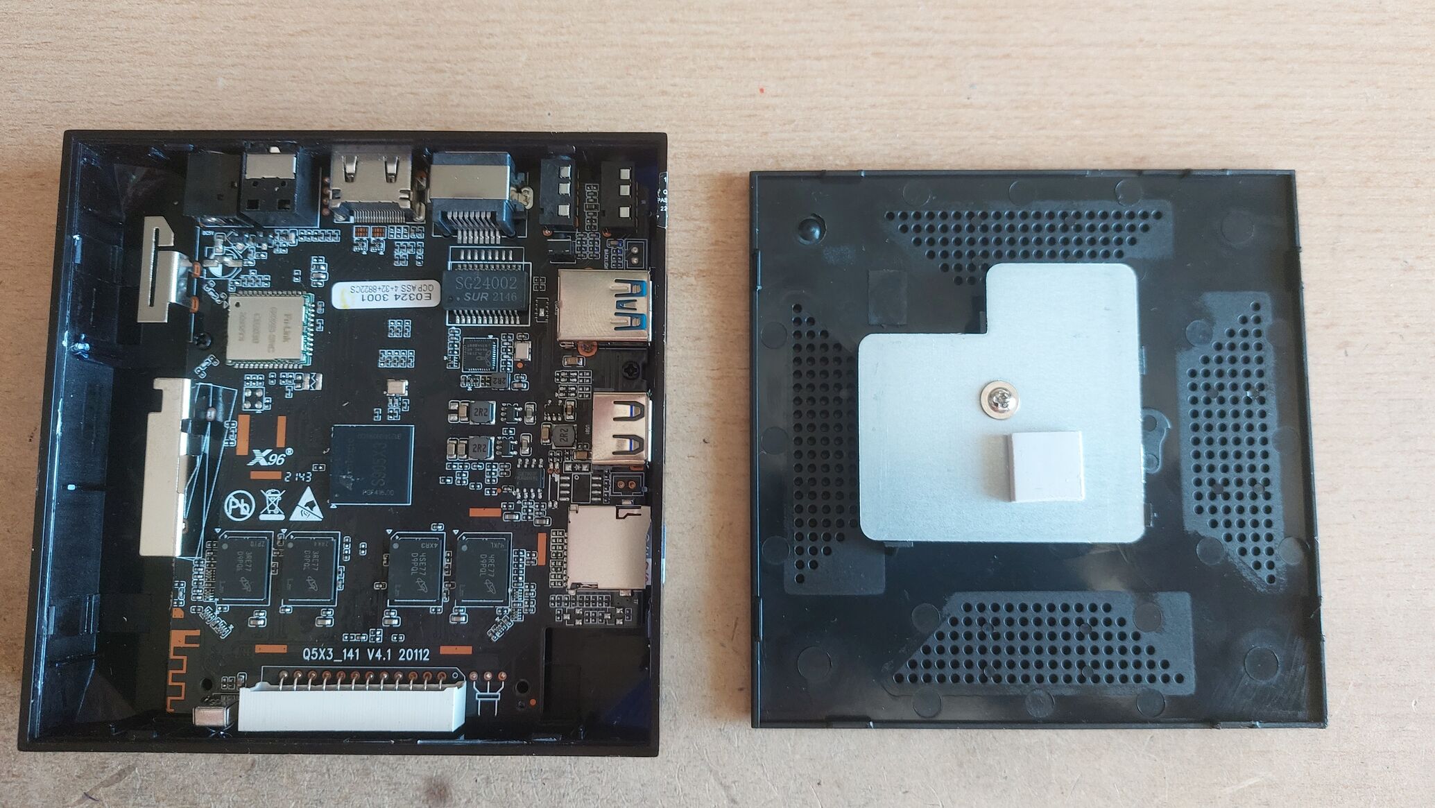

Pontositok, az alja a műanyag és a benne lévő lemeztarto fülek nem egyformán helyezkednek el. Többfajta boxnal máshol van az alap lapon a CPU és az eggyik fölött pont jól van de nálam már nem volt jó. Ez a 10x10 cm-s alsó borító több házhoz passzol csak ugye nincs mindenhol pontosan jó helyen a CPU felett a lemez rögzítés.

Igen, ezt nálam is meg kell csinálni. X96Max Plust simán szét lehet szedni, köbe feszegetve vagy kell valamire ügyelni? Próbáltam direktben pendriveról, hálózaton SSD-ről, amúgy HDD-ről megy, de nincs változás, ugyanúgy 72-73°C a tesztvideó vége.

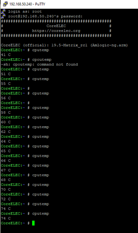

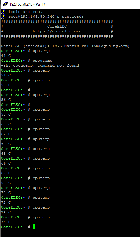

Meg tudnád/tudnátok ezt a videót nézni? Mega-ra töltöttem fel. Nekem pillanatok alatt 69°C-os lesz, 74°C a vége, akad is, főleg oldalirányú mozgásnál. X96Max-al soha nem volt probléma.CoF persze, de szerintem vargalex sem 22°C-os szobában próbálta.

Módosítatlan X96 Max plus, bedobva a TV mögé alig szellőző helyre, 4K tartalom (HDR) lejátszása 4K TV-n 20 perc után:
[gavarga@gavarga-5500 ~]$ ssh x96maxplus############################################### CoreELEC ## https://coreelec.org ###############################################CoreELEC (official): 19.5-Matrix_rc1 (Amlogic-ng.arm)X96MaxPlus:~ # cputemp64 CX96MaxPlus:~ # -

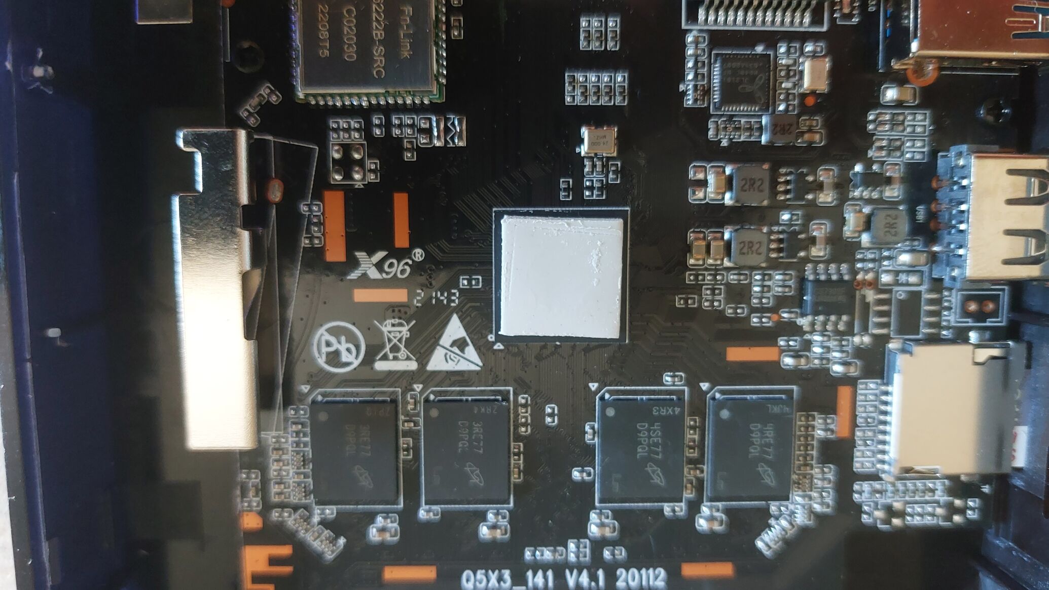

Létezhet az, hogy az egyik CE verzió miatt jobban melegszik a box, mint másik CE verzió alatt? Beállítások ua.

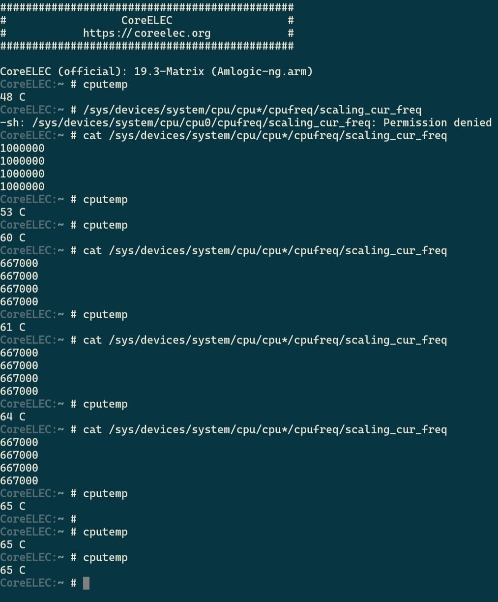

''Röviden''
Egy ideje feltűnt, hogy a box 'melegebb' számokat mutat, mint azt korábban tette. Tudom, nyár van, de már ez a harmadik nyár a boxszal, szvsz tudom mi merre mennyi.
Szóval ez feltűnt, pedig ennél korábban melegebb is volt a szobában.
Elővettem a 4k60-as tesztvideóm...alig 15 perc után már közelítette a 75 fokot..aztán lekapcsolt magokat és döcögött a videó. Ez még egy 'szűzlánynak' nem is okozott volna akkora behatást, de én már a magam módján moddoltam korábban a hűtést, hogy ilyen ne legyen.
Hovatovább melegebb szobában még a gyári! hűtéssel sem volt 'darabosság'.
Mondom ez így nem ok.
Elfáradt a két éves thermal pad? Lehet.
Tegyünk be újat.
Box szétszed...még pár lyuk az aljára, új padot vágok, összerak.
Teszt. Semmi. Egy fokkal nem lett jobb, videó akad 75 körül.
19.5 rc1-el.
Nézzünk egy nexust. CE20Ugyanaz. Nem hűvösebb.
Korábban írtam, hogy volt egy olyan CE kiadás, aminél majdnem 40s lett a bootidő, mert az X96 logo után 10s feketeség jött. Aztán lett egy build, ami után megint helyrejött és 28s lett.
Ott azt olvastam, hogy kernelt is cseréltek. Lehet ehhez köze?Most így néz ki:
19.3 # a 4k60 tesztvideó most nem megy 68 fok fölé 20 perc után sem. Semmi darabosság.
19.4 # ez az új kerneles lehet, mert itt már gyors a boot idő, de már melegebb
19.5 rc1 # ua, itt vettem észre a forróságot mostanában
CE20# ua, nem hűvösebbEgy másik videót is néztem. A forróbb verzión 58 fok volt végig a videó egyik este.
A 'hűvösebb' verzióval 54 fokon stagnált.Offba teszem, mert kb senkit nem érdekel, hogy nálam hány fok van
, de ha esetleg vki hőm gondokkal szenved, próbáljon ki egy 19.3-at. Sok vesztenivaló nincs.
Ha meg egyedül vagyok ezzel...akkor ez van. Nekem jó így.

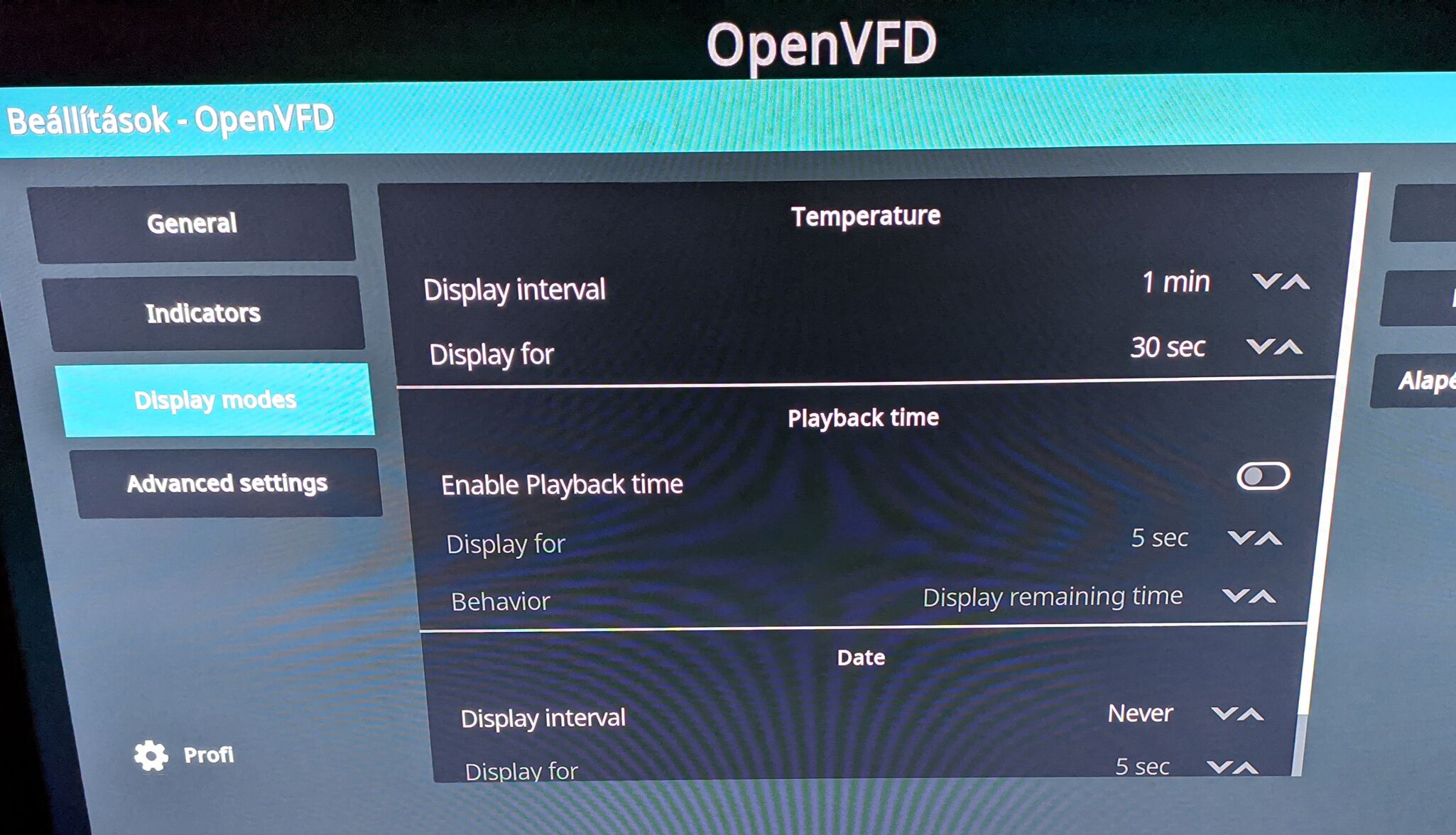

Nekem is ez volt a gondom, Csicsóka megoldotta. Coreelec beállításban is van már ilyen, az nem működik?
nfsu17 köszi, hogy beírtad, pont azon gondolkoztam, hogy fogom majd leállítani a ventit.
Egyébként nem lehet erre is valami parancsot írni? -

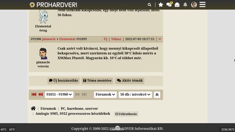

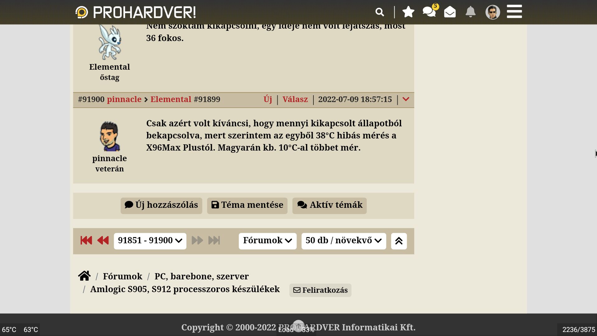

Á, jó érték az a 38C indulásnál gyári hűtővel.
Nálam üresben 40C körül, szintén sosincs kikapcsolva, háttérben megy a Transmission és a TVHeadend szerver közben.
Ne hasonlítsd össze Elementaléval a hőfokokat mert azon akkora a hűtés mint nálad majdnem az egész alaplap. Jó, hogy nem megy így 40C fölé.
Most az enyém 51C élő TV HD, szobában 30C van.

nekem is ilyen box van-mindjart egy éve. de miből gondolod,hogy hibásan mèr es hogy 10 fokkal többet?
a gyári droidon & slimbox romon is izzad a hardver-ahogy olvastam az S905X3 az ilyen forrófejű fajta.
az lcd infot be tudtam ugy allitani hogy kijelezze a hőfokot is-mivel altatom a boxot mindig-emiatt le tudom olvasni a hőt=35 fok alatt nem volt-szoval innen ugrik fel gyorsan 50-60 fokra-ez ilyen.
szerintem csak proci hűtőbordaval+80-90 mm s ventivel lehetne folyamatosan hidegen tartani a hőfokot vagy proci torony hűtővel,utobbi extrém megoldás![;]](//cdn.rios.hu/dl/s/v1.gif)
egyébként evvel az appal mérem [link]
