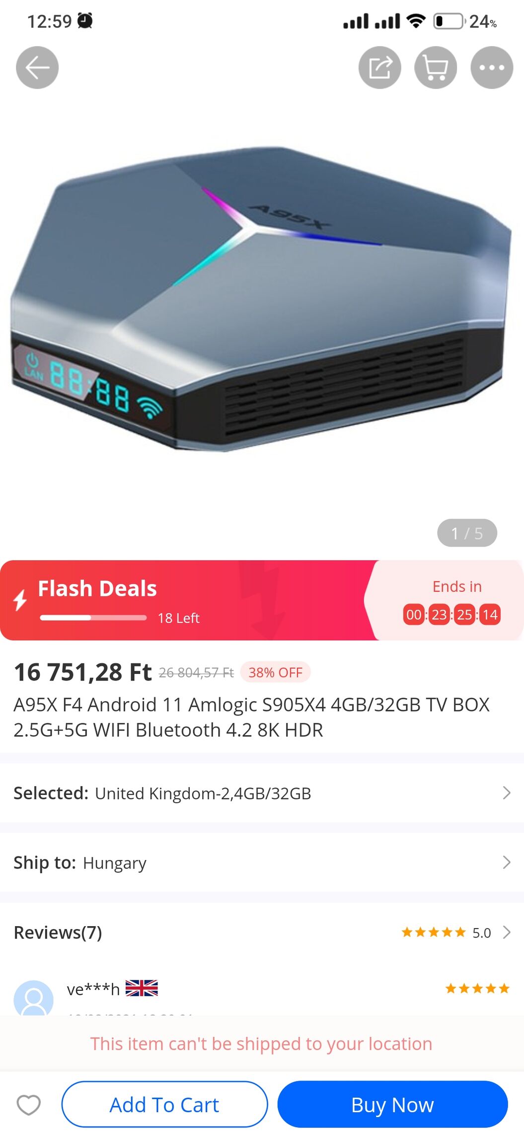

Sziasztok! Ezt kép a boxot használja valaki coreelec-el? Ha igen milyen? Stabil, gyors stb? Melegedés mennyire probléma ennél a boxnál?
flash-
sziasztok
ez szeritetek megér 22 ezer forintot? tetszik hogy van hozzá hűtés is,
jól tudom ebbe az ajánlott chip van? -

Lehet az, hogy a melegedés problémám a RAM miatt van? Egyébként később nem látok ilyet. Korábban jeleztem a problémát, Bekapcsolásnál, olyan "zizis" kép villan be, ami a másolásvédelem miatt látszódik, de mivel nem volt reakció, gondoltam nem, ez a gond. Egyébként lehet ez a probléma? Akkor írok a Geekbuyignak, hogy visszautalom a 20$-t, ezt meg széttöröm ha kell. Tényleg szívás, hogy ilyen gondja idáig senkinek sem volt, csak én futottam bele.
flash-
sziasztok!
10-12 ezer forint körül szállítással (külföldról ali vagy más) van értelmes tv okosító?
sok extra nem kell, pendrive-ról le tudjon játszani 264,265 fullhd filmeket,és stabil rendszer legyen kb ennyi
