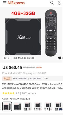

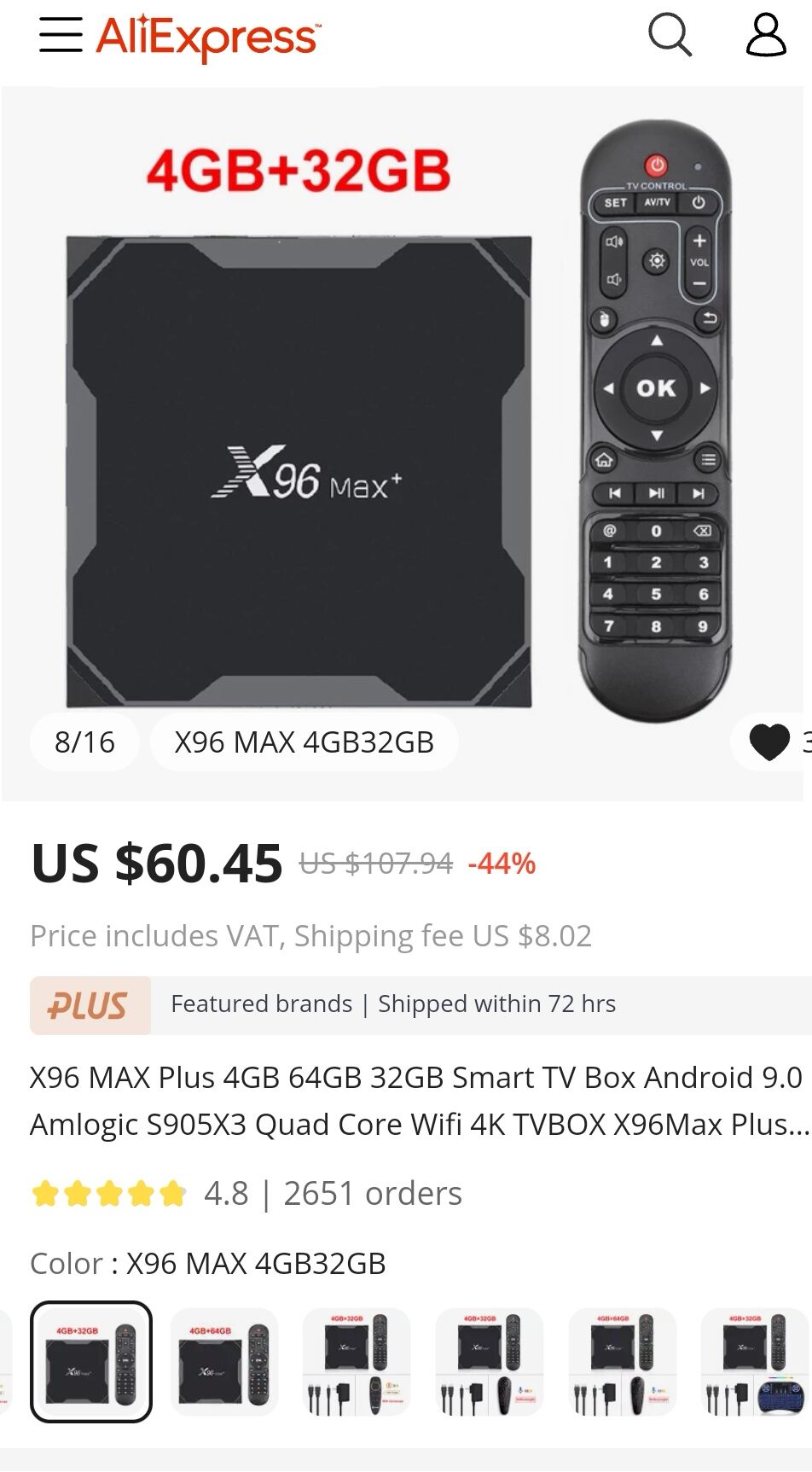

nfsu17
WhiteWalker

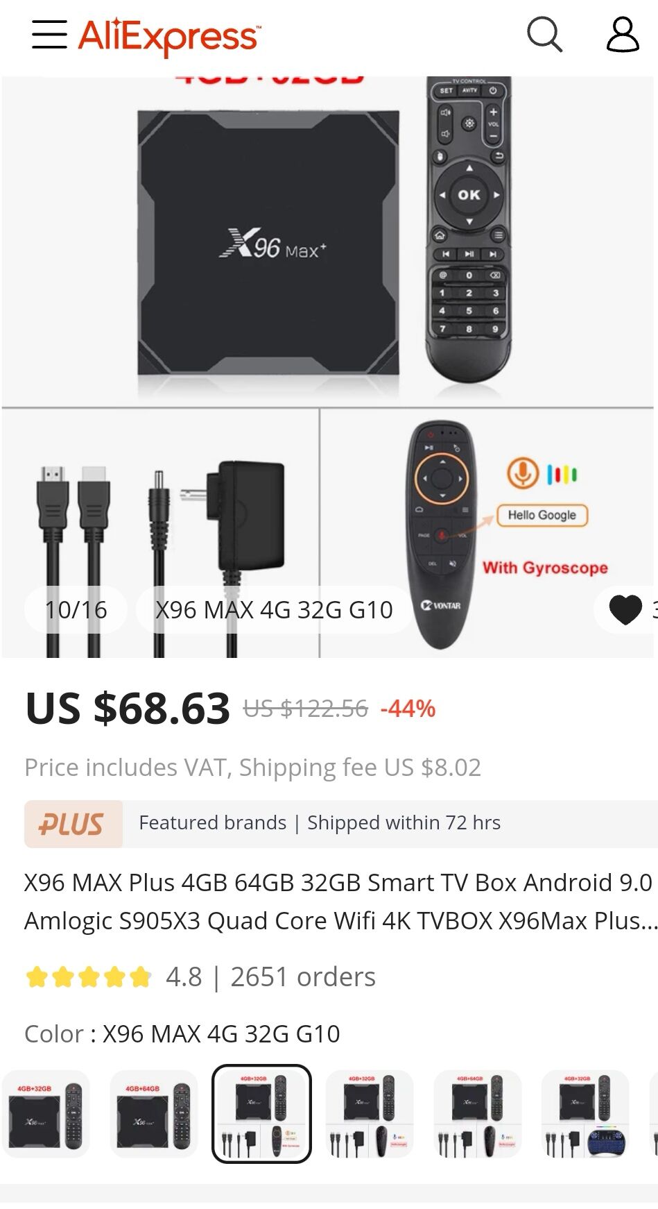

#92770
Ahhoz jár egy jobb távirányító, azért lett drágább.
Tudtomnal alap táv, táp mindben van.
De lejjebb a speckók részen.úgyis írja
Nekem 10500 Ftra jött ki 2020 tavaszán.
40 valahány dollár volt akkor, mínusz kuponok.
Azért ez dollárban is közel 50% up, csak hogy reális is legyek. -
WhiteWalker
Ehhez az alap készülékhez van tápegység?
Mert a képen nem szerepel:viszont a drágább kiadásához már mutatja:
