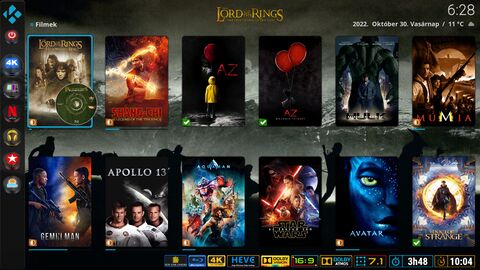

pár hónapja dolgozom rajta, lekerekített widgetek éls képek, stb.... kis videó
fel fogom tölteni a linket is
Tesztelve: CE 19 matrix, Nvidia shield pro, Firestick 4K max, win. Kodi 19 matrix.
Csak keskeny menü!
Kicsit heavy, meg színes, de mindent beletettem .
Gyenge eszközre nem ajánlom..
Közvetlen hang és felirat választógomb az osd-ről, infók, playerprocess, player debug.. zenelejátszás: lemezjátszó, kazetta, orsós magnó. Saját kodi/eszköz logók.
Android alatt is kiírja a playeprocessinfo a kodi kimenő felbontását is...
Beállítható auto video-osd elrejtés, keskeny osd menü, csak szöveggel
Nagy színes főmenü ikonok sok válaszható is..Csak annak ajánlom aki az estuary mod v2 -t szereti és használja, mert azt fel kell előtte telepíteni a függőségeivel.

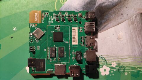

Nekem egy X96 max+ játszik hasonlót, mexel fórumtárstól vettem régebben, úgyhogy biztosan jó féle. Eddig Wifivel szépen ment, Lan-ra téve CE matrix 19.4 alatt sincs net. Android alatt van vezetékes net. Minden átjárót, dns-t, ip címet szépen beállítottam. Wifi müödik, de LAN nem akar. Mi lehet?

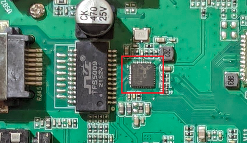

Találtál hozzá FW-t? Itt ugye az a gond, hogy nem a megszokott LAN chip van benne és erre már lehet újabb FW kéne ami még nincs kint neten.

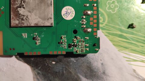

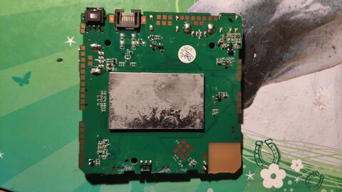

Magától nem fog megoldódni. CE fórumon nyiss neki egy topikot. Az jól látszik a képeden, hogy nem Realtek mert annak más a logója. Nem tudom hogyan lehetne megnézni a pontos típust, ha el tudod olvasni a chipen az azonosítót azt is oszd meg a CE fórumon, esetleg Aida64 ha kiírja.
