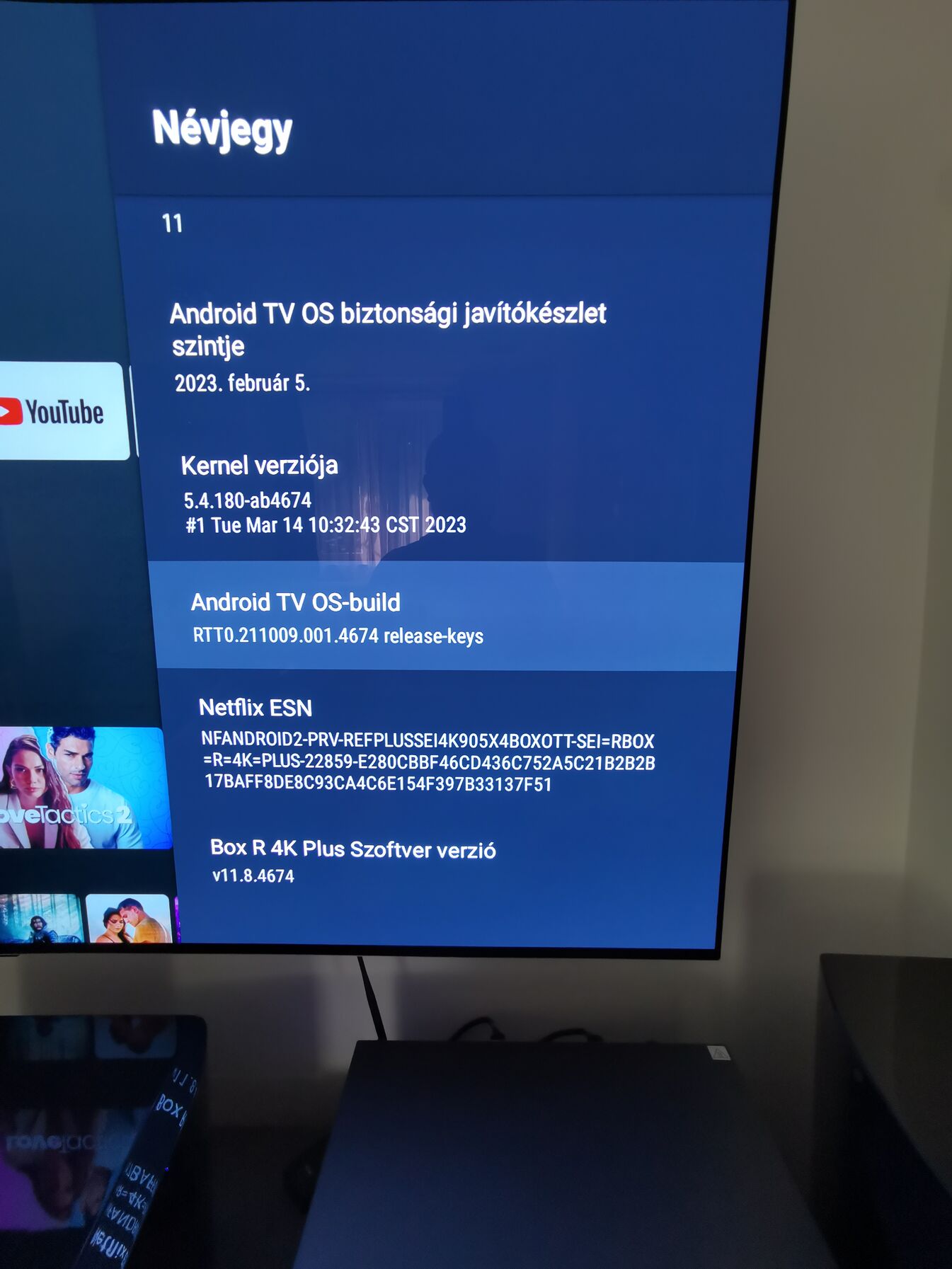

Végre Én is beszereztem egy fehér Homaticsot.
Droidon néztem, ez a fw van rajta [kép].
Nem talált újabbat. Ehhez tudtok esetleg linket küldeni, hogy melyik CE kell hozzá?
3 éve egyszer telepítettem CE-t Beelink GT boxra, ami azóta is tökéletes (csak fontossá vált a DV) szóval az amúgy sem acélos tudás mára szinte teljesen elkopott
A homatics oldalán az USB alatt az a pici lyuk a reset? Ha nem akkor reset gomb nélkül, hogyan indítom a telepítést?
