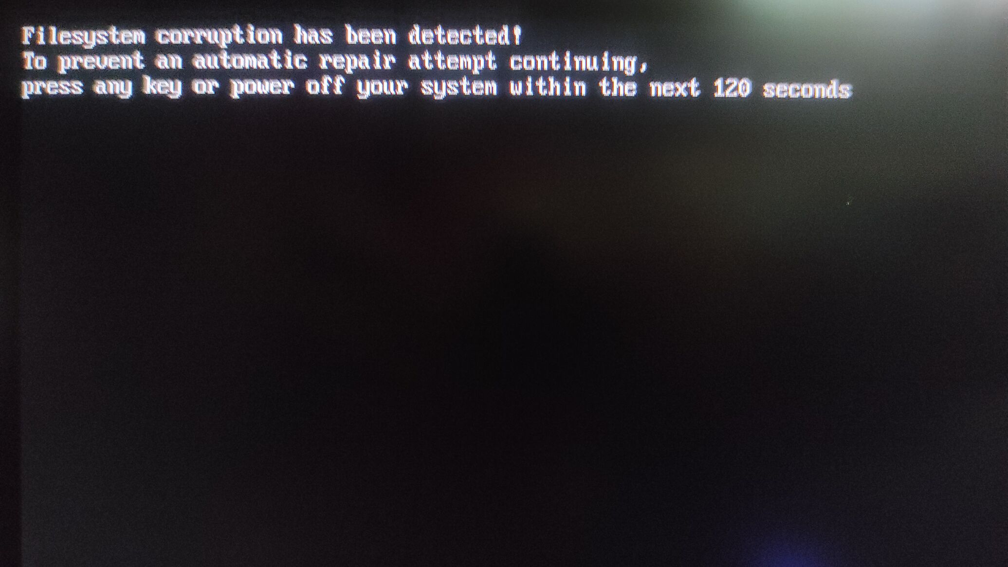

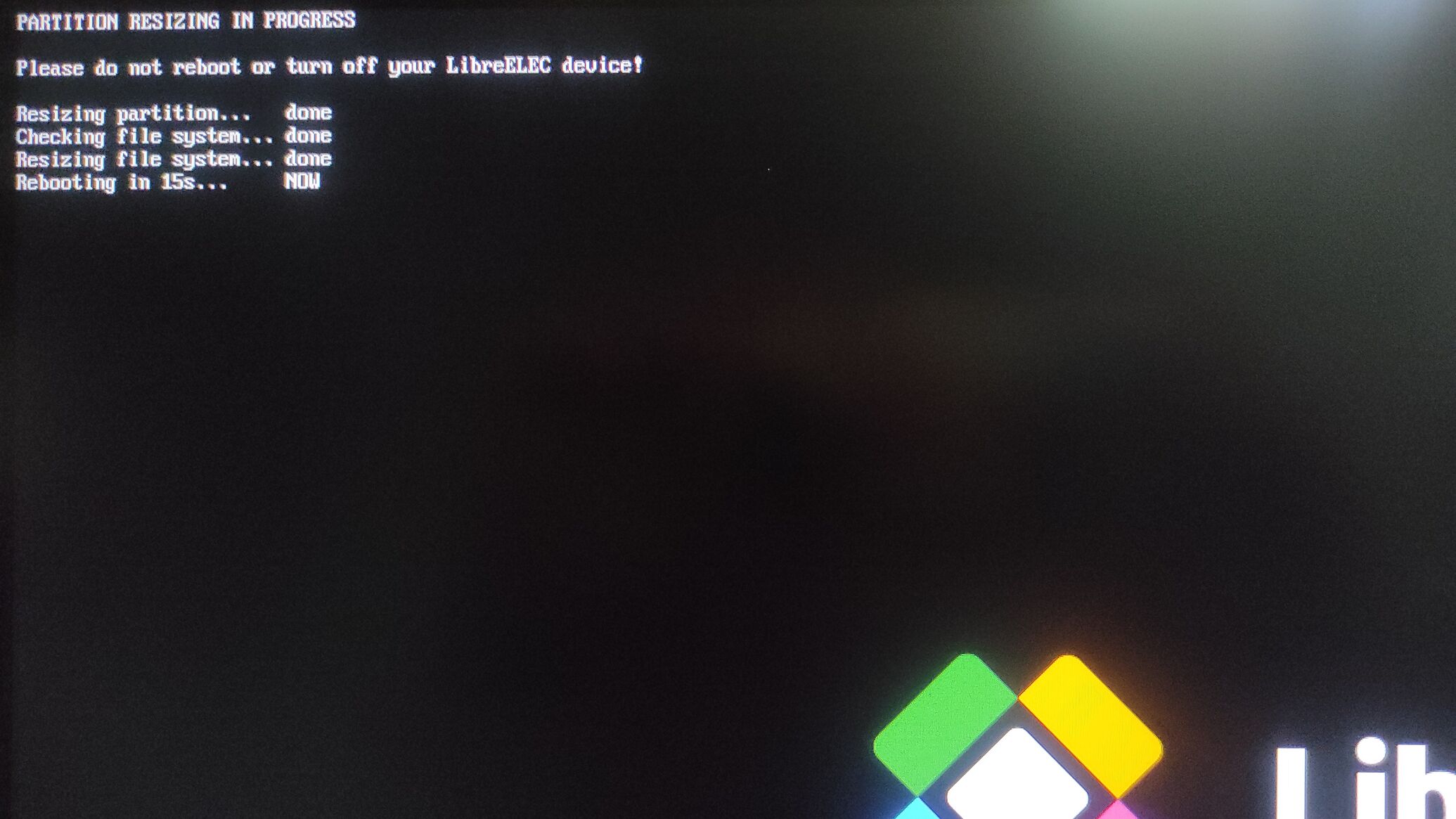

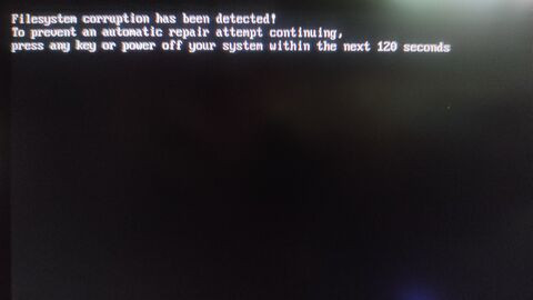

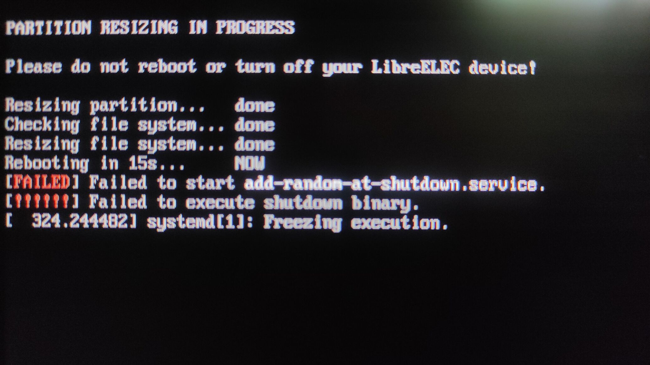

interstate76
csubyy
#97911
Köszi a tippet, de próbáltam pendrive-ról is, viszont hiába nyomtam a reset gombot, el sem indult a telepítés (a szükséges file átszerkesztése ugyanúgy megtörtént).
Most kiírtam ugyanarra a kártyára ugyanazt a lemezképfájlt Win32DiskImager-rel és elsőre sikerült. Lehet, hogy tényleg a kártya rosszalkodik. Mindegy, úgyis belső memóriára másolom a rendszert, szóval ha annyit kibír, akkor már jó leszek!
csubyy
interstate76
#97910
Kártya hiba?
interstate76
Újabb gond (pár lépéssel később): látszólag szépen lefut a LibreELEC telepítése, de az újraindításnál elakad.
Ctrl+Alt+Del után hibaüzenet:
Itt már csak az áramtalanítás segít, ami után az alábbi kép fogad:
120 mp elteltével sem történik semmi. Az eszköz aktív (nem kapcsol ki és a monitor sem vált át a másik bemenetre), de a képernyő fekete és nem történik semmi.
Újraflasheltem a droidot és még egyszer nekifutottam az LE telepítésének, de ugyanide jutottam. Felejtős a sztori vagy van valakinek ötlete?

Egy régi S905-ös eszközre (Beelink Mini MXIII) szeretném feldobni a libreelec-et, de valamiért nem sikerül. Az eszközön a legutolsó gyári fw van, nemrég flasheltem.
Ezt a file-t töltöttem le: LibreELEC-AMLGX.arm-11.0.3-box.img.gz
Kicsomagolást követően kiírtam Win32 Disk Imager-rel (később - kicsomagolás nélkül, természetesen - megtettem ugyanezt LibreELEC USB-SD Creator-rel is), átmásoltam a megfelelő file-t (meson-gxbb-beelink-mini-mxiii.dtb) a gyökérkönyvtárba és átneveztem dtb.img-re, de nem jutok el a LibreELEC logóig. Próbáltam micro SD kártyával és pendrive-val is, de egyikkel sem megy (recovery menübe kerülök).
Mit rontok el?
