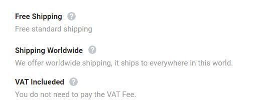

Egyáltalán nem jó ár külföldről olcsóbb..
Hivatalos forrásból

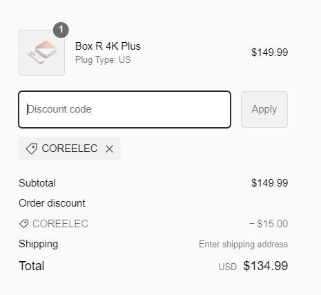

Ingyen szállítás Coreelec kuponkóddal, áfával kb.47.200

Dune Homatics Box R 4K Plus-ra szerintetek melyik nighty CE a legjobb?

Ez vajon gigabites vagy lutri? A 4/32-nél gigabit szerepel, lent a leírásnál már csak 100-as.

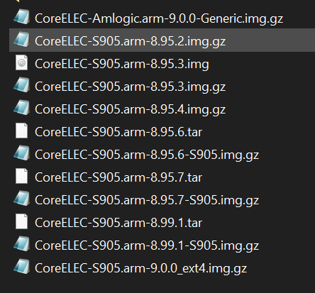

Itteni ajánlatra néztem már a Slimboxtv romot, T95z plus dobozhoz találtam de nekem T95z max dobozom van.
Azt nem mertem rátenni. -

Sajnos ahogy látom, 19 alatti CE verzió nincs már forgalomban, így nincs mivel kísérletezni.
Szerintem amúgy chip s905x, mert ahogy utána olvastam a sima s905 a gxbb p200, vagy. p 201-es, ez viszont azt írja hogy gxl p211.
Az sd kártya lassúságára én is gyanakszom, kipróbálom majd egy c10-el, de legjobb lenne egy régi CE vagy LE verzió. -

Szerintem az a sima S905 boxra 18-s CE megy fel max. Nekem is van egy 2/32 GB 1000-s ősrégi boxom a fiók mélyén. Egy OMV-t készülök rá varázsolni. Torrentre pont jó lenne.
De lehet, hogy tévedek de a 20-s szvsz nem jó rá.
Azt a c4-s kartyát már nyugdíjba kell küldeni, lassú. -
