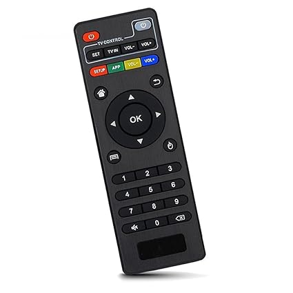

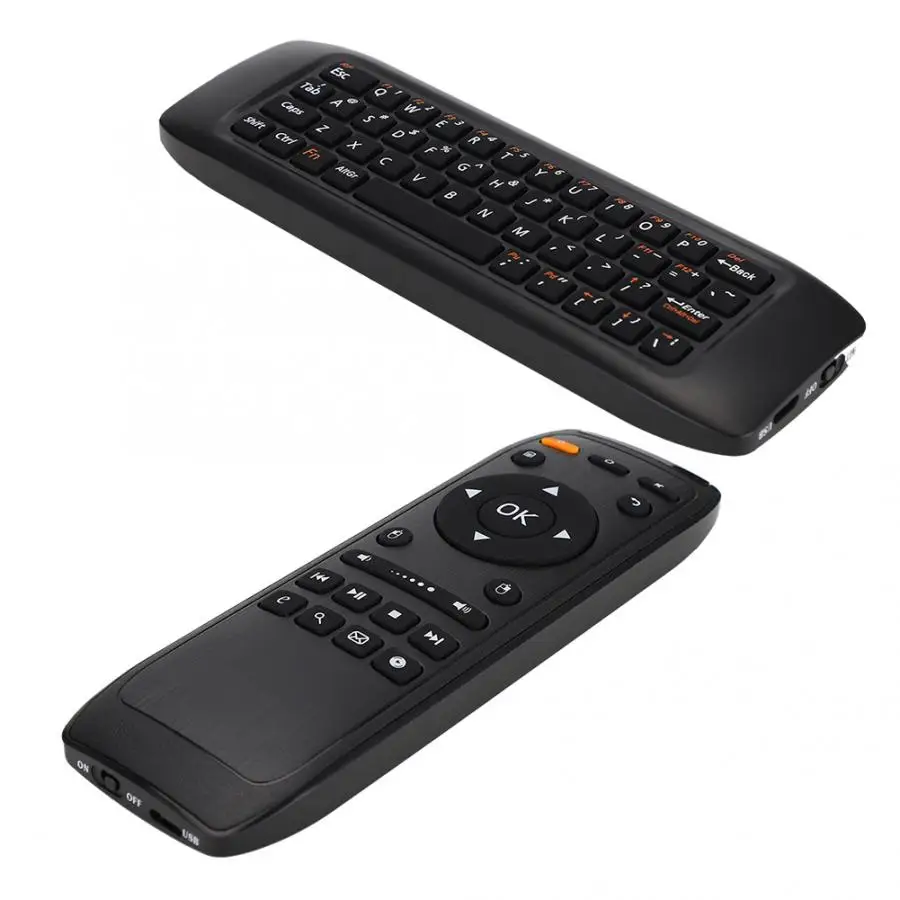

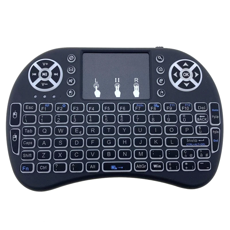

-szabi-
#56928
Sz.tem meg totál hülyeség bármelyik BOX hoz a gyári kacat infrás távot használni, eleve alig lehet vele pár funkciót elérni meg célozgatni kell az infra vevőt vele, fillérekért lehet venni már
egy Mini BILL-t amivel minden funkció elérhető amire csak szükség van, és sötétben is kezelhető a bekapcsolható háttérvilágításnak köszönhetően
Vagy egy jobb féle légegér/bill kombót(amire be is lehet tanítani a gyári távról a power gombot)
És nem kell kell pöcsölni mindenféle remote konfigokkal(meg keresgélni melyik BOXnak megy a távja CE alatt mókolás nélkül), mert alapból működik Droid alatt és CE alatt is minden funkciója

-szabi-
#56928
Két amremote-os dolgot tudok elképzelni ebben az ügyben:
1. Lenne külön menüpont a Kodiban a remote.conf android alól történő kinyerésére. Ha több táv kódját is tartalmazza az androidos conf, akkor lehetne választani, és abból kiírná a megfelelő részt. Ehhez persze az kell, hogy a CEC-es táv működjön, és lehessen navigálni a Kodiban.
2. Ez már egy vadabb elképzelés, egy repo kéne, ami Kodi kiegészítésként működne, ahol a távról készült fénykép alapján lehetne választani. Szintén CEC kell hozzá. -
