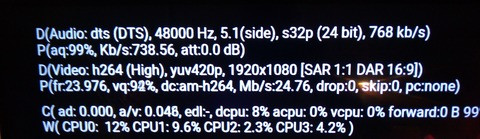

forgonati
Gyalultam mindent, USB Burning Tool-al újra flasheltem ugyanazt a verziójú rendszert. Úgy fest ez megoldotta a gondokat, gond nélkül játssza azokat a filmeket amiket eddig el sem birt inditani. A hang is OK, szépen kimegy HDMI-is meg optikán is. A NAS-ról is játssza a filmeket, DLNA-n keresztül is. So far so good
Valami nagy gáz lehetett a rendszerben úgy néz ki. Fura mert én csináltam gyári beállitás visszaállitást, de az nem segitett. A komplett rendszer újrahúzása viszont úgy fest segitett. Legalábbis eddig minden megy rendesen.Valaki tud valami jó lejátszót ami látja a megosztásokat is?
MX Playerrel nincs hang, bármit állitok rajta... Fura.

végülis sd mpeg2-re simán be lehet állítani szoftveres dekódolást
Most beállítottam azt hogy mpeg2 accelerate 720p and up, tökéletesen játssza le a burosch tesztfile-t
Érdekes dvd lejátszásnál akkor is a szoftveres megy, mikor always-ra van állítva.
De a burosch mivel nem dvd, ezért hardveresen próbálta.
De most tuti lett. -
