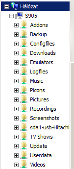

Szia! Nem használok semmiféle windowst, de ez mondjuk ettől független. Amit a video mutat, az a futó rendszered fájlrendszere én pedig a kártyát kerestem volna. Feljebb látható a rendszer felszerelése a hozzászólásomban, a mikrosd a mmcblk1 és a csatolásai a /var/media alatt vannak. Megtaláltam már és rendbetettem csak egy ideig eltartott rájönni, hogy hol is van.

Tulajdonképpen ez az egyik ok, amiért elakadtam a CE útmutató 2. résszel. Nem vágom ezt a Windows 10-et, nálam Windows 7-en nem kellett ilyeneket csinálni, ott megjelent a Hálózatok alatt, csak a BOX-on kellett beállítani az SMB1-3-at.
Nyilván a SMB1-et nem kellene már használni biztonsági okokból, még nem néztem meg, ha min v.2-re állítom úgy látja-e a Windows.
