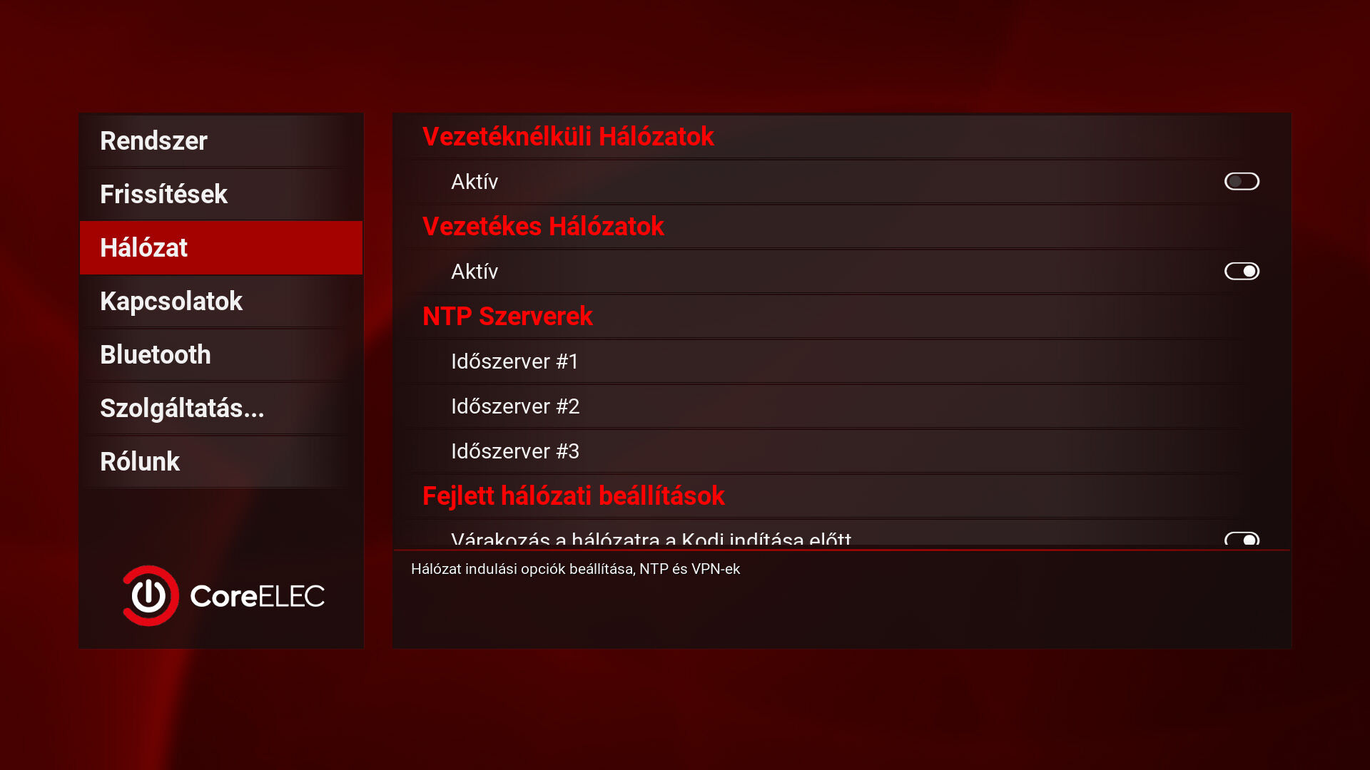

Újra gép elé jutottam, így egyben leírom.
A Tanix TX3 mini boxot az Aliexpresszről rendeltem.A doboz hátulján az alábbi serial number található: CS905W2P802722-P
A dobozt bekapcsolva az androidos rendszeren működik a wifi.Pendriveról fut jelenleg a CE 9.2 Stable verzió. Szépen akadálymentesen megy.
dtb. img verziónak a https://coreelec.org/dtb/ oldalon javasoltTanix TX3 Mini S905W 1G gxl_p281_1g
Verziót használom.
A telepítést követően alapból nincs dtb. img fájl a gyökérben.
A könyvtárból kimásolom a gyökérbe a gxl_p281_1g fált, majd átnevezem dtb.img fálj ra.
Ezt követően telepítem, magyarítom, valamint a távirányításhoz két fájlt másolok be filezilla segítségével.
Minden nagyon szépen működik, kivéve, hogy nem működik a boxon a wifi. Ha jól gondolom ott kellene virítania a lan csatlakozás alatt minden erősebb wifi hálózat jele.
Mit lenne érdemes másként csináljak?
Köszönettel János

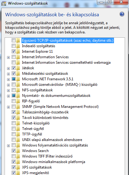

#59889
Köszi a tippeket.
CE alatt nekem is 1:1 az volt mint neked.
Wiszont a windows szolgáltatások alatt az SMB 1.0/CIFS nem volt bekapcsolva
Bekapcsoltam és volt re-start
Most végre hozzá tudtam adni a \\COREELEC\ helyet, így a TotalCommander most már legalább a Computer (Drive Overview) alatt látja, és tud rá másolni stb..A korábbi Hálózat WORKGROUP továbbra sem érhető el, nem látja
Nem értem miért, de legalább a Computer alatt végre látszik.
