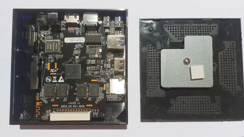

#92229
Átterveztettem a házat, hogy a 92mm-es Arctic F9 Silent beférjen, már csak találni kell valakit, aki beforrasztja az USB-re. Egyébként a 2.0 vagy 3.0-ra legyen? Kíváncsi vagyok mi lesz, lehet borda sem kell majd. 5V-nál, kb. 500 a fordulatszáma. Azt mondták jobb ha a venti fújja a levegőt a SoC-ra. Remélem nem fog felszállni.

#92169
Nagyon bántott az az el szabott kivágás és az egyik hutoborda mögött volt egy réz lap két füllel. Na ezeknek a füleknek kifurtam 2 db lyukat és pont hozzá ér a bordák tétejére a lap. Körbe meg avval a rugalmas szilikonnal amivel a telok kijelzőjét rögzítik körbe nyomtam tettem rá kis karton és egy fél literes üveg vizet. Ez így holnapra rugalmassan meg köt és nen látszik a hézag. Du megint teszteltem és 63c foknál feljebb nem ment, amikor mediatar frissítést indítottam mivel vagy 3 hónapja nem kapcsoltam be na akkor ment fel 73c fokra.
