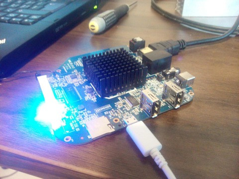

A [link] ezt a ragasztót használtam.
Rálóg a memóriára de arra nem akartam ragasztani. Általában nem melegedő alkatrészek között szoktak lenni.

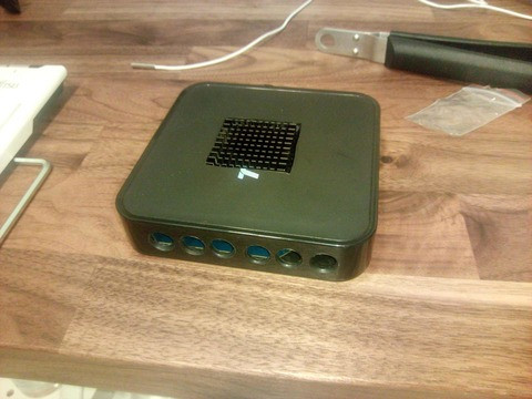

Nem lett szép kivágás csak rossz minőségű a kép. Sniccerrel vágtam ki, többször áthúztam a sniccert műanyagon mire szépen lassan át vágta. -

Gyorsan kitúrtam doboz mélyéről egy kis hűtőbordát (40*40*20) és fel applikáltam rá két komponensű hővezető ragasztóval.

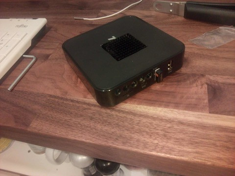

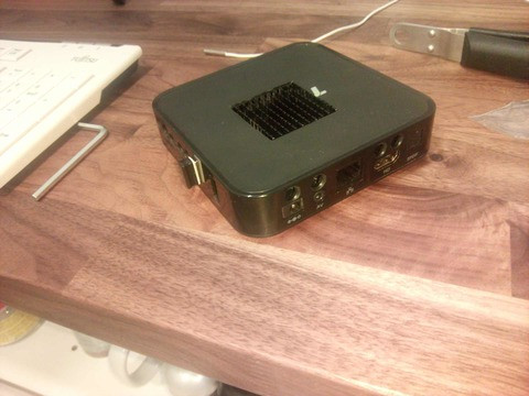

Így szabadon langyosan 30 Celsius fok körül mozgót. Minden kép vissza akartam tenni a dobozába de így hűtőbordával együtt már nem fértbe, bele ütközött a tetejébe a hűtőborda. Először vágtam neki egy szögletes nyílást sniccerrel, majd lépcsős fúróval fúrtam az oldalaiba szellőző nyílást taláromra (ahol van hely) kivéve a kijelző oldalán.
Nem valami jó minőségűek a képek, és a kivitelezésnél sem vittem túlzásba a dolgokat.
Ablakból kivettem a digitális hőmérőt (hamarabb is eszembe juthatott volna), szenzorát a hűtőbordára tettem és elkezdtem tesztelni. Youtube-on néztem pár 4K videót, majd Kodi-val Deadpool című filmet 1080P-ben és Indavideón Dexter sorozat egyik részét. Maximális meg figyelt hőmérséklet 46 Celsius fok volt!
