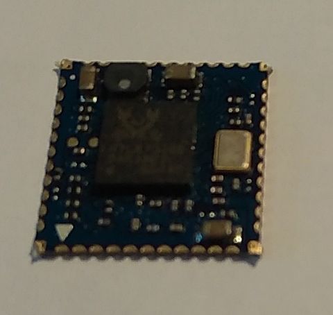

M_AND_Ms
#23752
Egyszer élünk!
De akkor már dicsekszem, az alaplapon is elfordult a SUSCLK_IN ellenállása, de visszaraktam.
Azóta kivettem a modult a mecool-ból, áttettem a tanix boxba. Abban élből jó lett a wifi androidon, írtam is hogy a romban benne van a driver. Bluetooth opció nincs a menüben, úgyhogy azt nem tudom kipróbálni. LE kártya most készül, mert a készet otthon felejtettem.
A mecool meg várja a másik modult, most a wifi helyén csak egy fehér négyzet van az alaplapon. Addig is lan-ról vígan üzemel.Közben LE kártya kész lett, wifi megy, bluetooth nem megy, mert hiába kapcsolom be a szolgáltatásoknál a BT-t, a BT menüben azt írja hogy no bluetooth adapter found. De legalább kétésfél dolcsiért megcsináltam a mindkét rendszer alatt működő wifit.
A mecool-ba meg lehet hogy visszarakom a tanixból kiszedett SCI modult, majd ahova megy ott úgyis csak androiddal lesz használva (nem filmezés lesz, mielőtt belém köt valaki, androidos szoftver fejlesztéshez lesz egy n+1-edik eszköz majd egyszer). -

hunaqua
#23750
Nincs mostanában túl sok időm rá, de nem lehetetlen hogy még valamit próbálok vele. Igazából a wifi se meg a BT se kell nekem a napi használathoz, csak kíváncsiságból csináltam. De az is lehet hogy a forrasztásban van a hiba, most megnéztem és a BT-vel foglalkozó lábak direktbe mennek be az amlogic proci alá. Lehet hogy még egyszer nekiállok, de most már nem kapkodósan...
A másik modul még nem jött meg, ugyanattól rendeltem, de kíváncsiságból két féle ingyenes postával, a singapore post jött meg, a china még nem. -
Upo
Beraktam a mecool-ba a modult, android alatt nincs wifi vele, de semmi konfigurációt nem néztem. LE alatt van wifi, csatlakozik, rendben megy. BT viszont nincs, azt írja hogy nincs adapter. Lehet hogy nincs bekötve az alaplapon az a vezeték, vagy valami alkatrész nincs hozzá beforrasztva.
A régi SCI modult mikor vettem ki akkor megcsúszott a kezem, és a wifi panelen arrébb toltam a nagy chipet egy pár apró alkatrésszel együtt, azért azt is majd megpróbálom helyreállítani a fotók alapján.
Egyébként ezen a realtek modulon nem csak wifi és bluetooth van, hanem fm rádió vevő is, de szerintem azt már végképp esélytelen egyszerűen beüzemelni. [link] -

Az a wifi modul meg mekkora sz@rrágás már... Most rákerestem, 1 db RTL8723 modult lehet venni kisker $2.50-ért házhoz szállítva. [link]
Ha ezt az árat veszem alapul, és azt mondom hogy a takony S9082C modul ami benne van az legyen $0.50, akkor a helyett egy RTL wifi+BT-vel lenne a box 2$-al drágább. Isten bizony én kifizettem volna azt a pénzt érte.
Nyilván rendelek a linkeltből, lehet hogy van is a romban hozzá kernel modul (még nem néztem).
Sőt, lehet rögtön a mecool-hoz is egyet, abból lenne az igazi király LE box, wifi és BT is lenne vele.És ugye 10-100ezres tételben az a modul se annyiba kerül, hanem lehet hogy csak a tizedébe. Nem tudom miért kell ennyire erőltetni ezt a 9082C-t.
