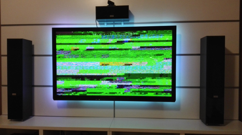

Sikerült a bobligot és a DVB-C tunert is begyógyítanom a NEXBOX A95X (S905, 1/8 GB) gépbe, teljesen büszke vagyok magamra.
Viszont a tv adás akad, kockás, nézhetetlen. Ugyan ezzel a tunerrel, kábellel PC-n nincs probléma. Elképzelhető, hogy a media player procija nem bírja lekezelni? Ez esetben ezt lepasszolom és veszek erősebbet.
