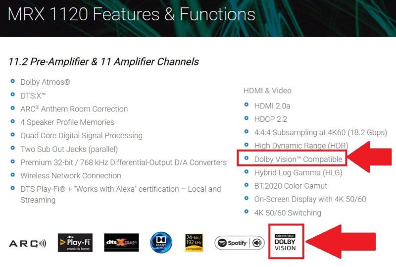

Az Anthem MRX1120 tudja a Dolby Visiont, szóval az erősítőn keresztül mindenképpen lennie kellene DV-nek. Ugye az LG G2 is tudja, szóval valamit nem jól csinálsz.
Fontos, hogy a Ugoos Android felületének beállítások menüjében legyen bekapcsolva a Dolby Vision. CE alatt csak ezután lesz Dolby Vision.
Milyen HDMI kábelt használsz?
