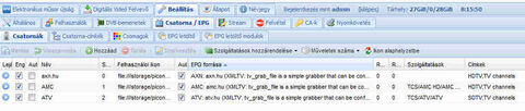

HTS Tvheadend 4.2.7-44 ~ CoreELEC Tvh-addon v9.1.118 Amlogic S912 boxon.
Hogy tudok egy WG++ -al generált EPG-t betenni alá URL-ről, hogy a kliensben is menjen?
Jelenleg csak a boxra feltett guide.xml-t látja a tvheadend:
/Beállítás/Csatornák/EPG/Csatornák itt az EPG forrásnál bent van a megfelelő bejegyzés.
, de a kliens már nem hozza...Hogy tudnám ezt megoldani?
