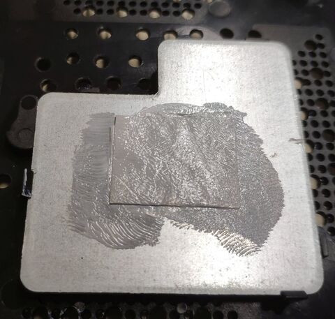

A paszta szerepe hogy javítja a hőátadást az érintkező felületek között. A paszta (zsír) kb ezerszer jobban vezeti a hőt mint a levegő. A felületek között lévő egyenetlenségeket kitölti, így homogenizálja a felületet.
Sima gépzsírt vagy kézkrémet is lehet (!!) használni, csak azért jobb a speciális e célra készült paszta, mert nehezen szárad ki és nem tartalmaz korrodáló anyagot.
Igen van olyan is ami vezet!! Azokkal vigyázni mert zárlatot okozhat. Általában az ilyenek ezüst színűek (de nem mind). -

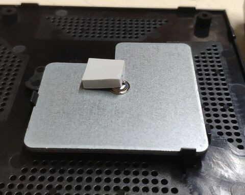

Na, teszteltem a hőmérsékletet: 4K UHD film, 30 perc lejátszás után.
Ugyan ezzel a mod előtt, 70-71 C°, most 58-59 C°.
Üresjáratban a film lejátszás után 10 perccel 54 C°.
Proc. freki. On Demand.A foglalkozás elérte célját!!

Mivel az egész kütyü használ kb 5 W -ot, ebből a proci. mondjuk 3 W -ot, Ha az egész hővé alakul akkor is elég kell neki 20 cm2 lemez (kb ekkora lehet a dobozban). Itt a gond a proci és a lemez közötti termikus kapcsolat.
A másik gond, hogy ez a pár watt hő a doboz belső terét melegíti.
Te mondod fejjel lefelé használod. Ha vannak megnövelt lyukak és a hővezető találkozik a lemezzel (a csavar kivéve) az már tuti, hogy elég. -

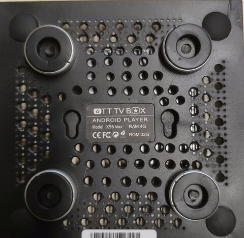

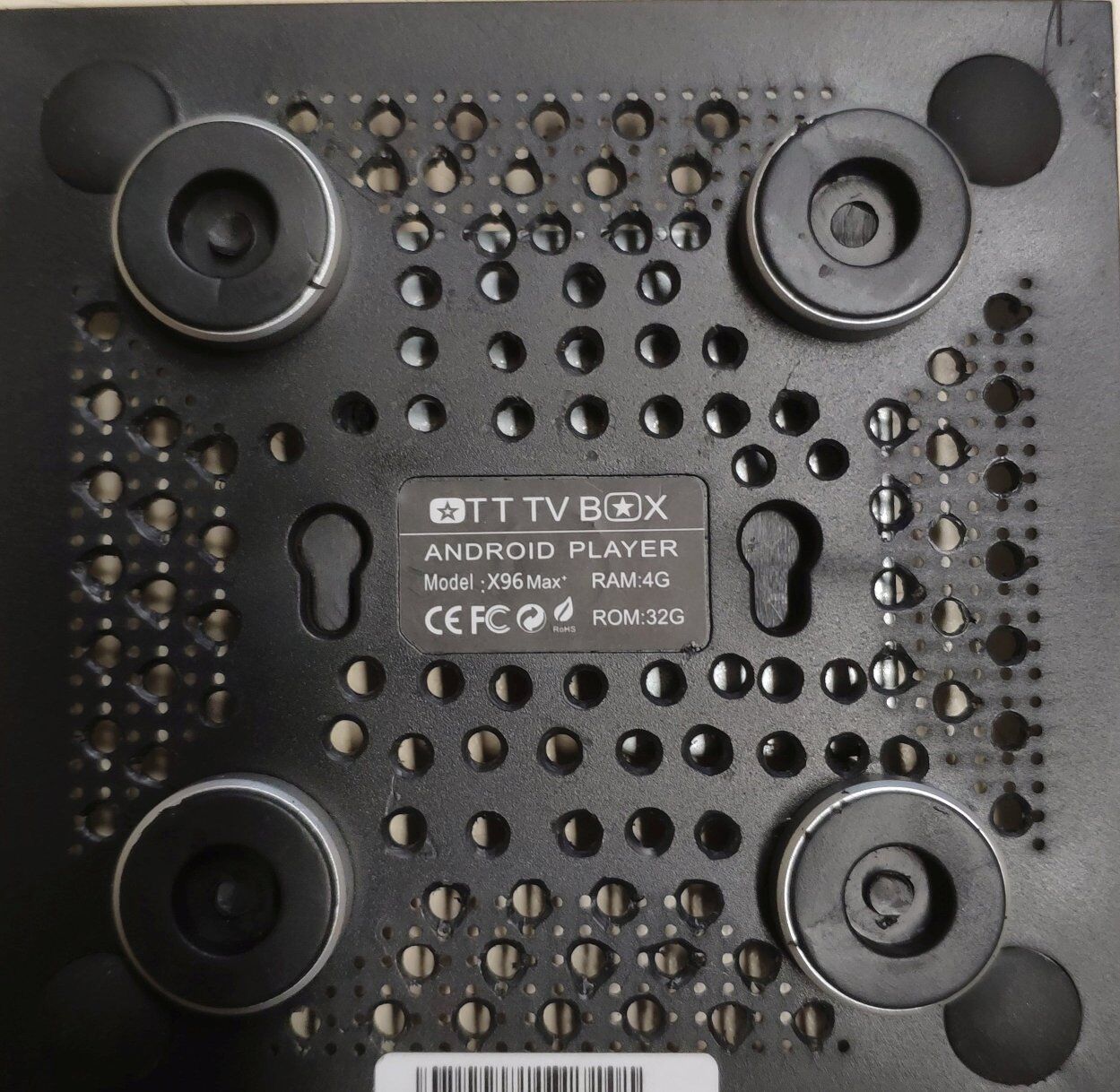

Sajnos az a 1,5 cm2 felső lyuk nagyon kevés a jó légáramlathoz.
A felül lévő panel megakadályozza a jó áramlást.
Persze jobb mint a semmi....
Én ennyit teszek egyenlőre a hűtésért. Eddig sem volt probléma, ez csak passzió volt. Ha, nem hoz jelentős eredményt (-5-10 C°) akkor a másikat nem is bántom.
Aki alulra tesz ventit annak is célcserű megnövelni a furatokat.
Du. próbálom, majd megírom az eredményt. -

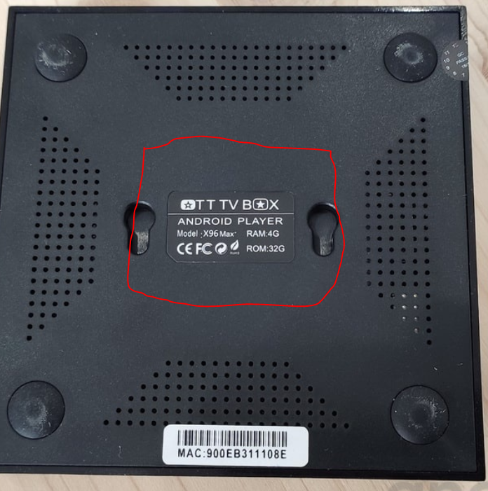

#71591
Este néztem 1 órát 4K HDR filmel, mikor a 70-71 fok volt.
HD filmet még nem néztem a kijelzőn (mármint a főfokot
), a menüből nézve lejátszás alatt úgy emlékszem 65 fok volt.
Du. megnézem a HD filmeknél is...
Ahogy írtam nem a CPU -nak sokallom a hőt, hanem mivel felül van a panel és minden hő felfelé igyekszik a forrasztások, kondik, kvarc... -
FJC
Van alatta magasítás, azt kapásból megcsináltam, mert hát valljuk be, tervezés szempontjából a hűtés egy rakás sz..r.
A légkondi az filmnézés közben zavar, nem bírom a hideg légáramlatot.
Valami mod -ot ki kell találnom...
Elsőnek átfúrom a lukakat nagyobbra + oldalra is fúrok.
A hűtőlemez hőátadását is átvizsgálom... -
