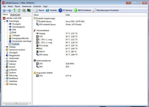

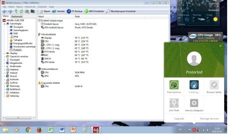

Jó reggelt mindenkinek. Adott egy 5 éves Sony Vaio laptop, mi az oka annak, hogy nincs nagy terhelés alatt a CPU venti mégis nagyon pörög és folyamatosan, tehát nem csak felpörög és abbahagyja. Tegnap pakoltam bele SSD-t, win meg egyéb dolgokat feltelepítettem, pöpec minden és meg is vagyok elégedve. Újra kellene pasztázni a procit esetleg? Mert ilyet csináltak korábban, 6000 HUF-ot fizettem és semmi nem változott. Annyi van, hogy most folyamatosan pörög a venti, mellékeltem két Aida képet. Nem garanciás már de érdemes bevinnem Sony szakszervízbe? Egy új aksi is kellene.

Csodálatos masina!
Gondoltam arra, hogy esetleg az Intel grafikus egység van alapértelmezettnek beállítva, de amennyiben minden rendben akkor annak sem lenne szabad ilyeneket produkálni.
A gép még garanciális úgyhogy minden buherálás helyett vidd vissza oda ahol vettétek és mondd el a problémát. meg fogják oldani. Ez a legbiztosabb és leggyorsabb megoldás.
Persze szóbajöhet méd vírusírtás is, illetve megnézni a task managerben, hogy valamelyik program ne foglalja e le valami oknál fogva a memória nagy részét. -

Én ilyennel akkor találkoztam amikor nem volt elég a rendszer vagy a videó memória. Az általad megadott specifikációt megnézve ez nem valószínű, ha minden rendben működik. A videókártya gondolom integrált, kérdés mennyi memória van hozzárendelve? Memória ellenőrzés, memtest.
