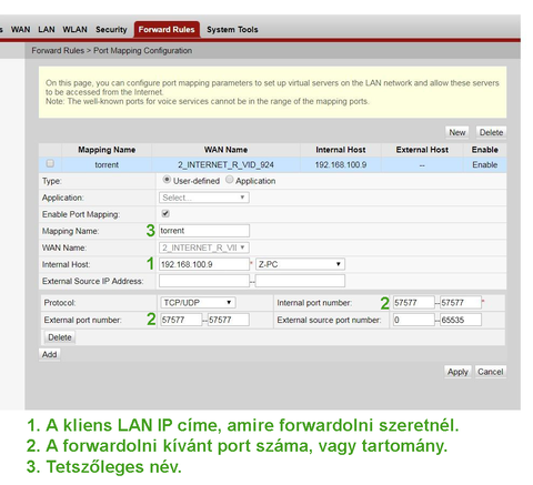

Nus
Intruder2k5
#61939
Köszi szépen a segítséget!
Üdv...
Nus
Intruder2k5
#61937
1. Azzal is teszteltem, mert eddig soha nem volt gond vele. De teszteltem [itt is] és most amit te linlkeltél azon is!
2. Igen 100-al kezdődik a WAN IP a Huawei-ben és ezeken a teszt oldalakon nem azt látom ezt én is furcsállottam!
Üdv...
1. Mivel teszteled? Ugye nem az uTorrent saját port tesztjével? Nézd meg itt, de a teszt közben a torrent kliens legyen elindítva. Az nem gond, ha nincs épp forgalom, de fusson a program.
2. A WAN IP címed amit a Huawei-ben látsz, nem 100-al kezdődik? Illetve megegyezik azzal, amit a fentebb linkelt oldalon látsz?
Nus
Intruder2k5
#61935

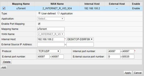

Nus
A segítségeteket kérném! Tegnap hozott a Digi egy HG8121H és az a problémám, hogy nem tudok ezen a szaron sehogy portot nyitni! Már néztem a youtube-on videókat feltúrtam a netet, de akármit csinálok a port nincs nyitva.
Köszi előre is!
Üdv...
