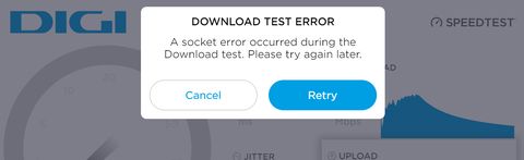

tomzero
FTTH-s környezetben olyan gondom van, hogy a net lassú és sokszor megszakad, pl egy oldal betöltése elött sokat vár mire elkezdi behozni, vagy pl egy film streamelése közben néha percenként megakad (hbogo).
Optika jön be 100/100-as, mögötte egy terminál, az meg összekötve egy tplink archer c7-el.
Elkezdtem nyomozni, hogy mi lehet a gond és ott tartok, hogy:
-a digis mérőoldalon az a jelenség, hogy sokszor végig se megy a teszt, van benne egy ilyen erősen csökkenő sebesség a grafikonon, lásd képen, szerintetek ez miért lehet?
-a tplink azt irja, hogy 100mbps a terminál felé a kapcsolat, ugye a router gigabites, a kérdés, hogy a terminál csak 100-as, vagy valami gond van a kábel környékén? mondjuk, ha stabil százas kapcsolat megvan, akkor az nem lenne gond, gondolomKicsit neheziti a tesztelést, hogy a terminál a padláson van és jelenleg nem tudok semmit direktbe rádugni, mert már nincs semmin ethernet, ezért ezeket egyelőre csak wifin keresztül néztem, ami tudom nem túl jó, de ettől még valami nem jó a nettel sajnos.
Egyéb ötlet, mit nézzek?
Köszi! -
