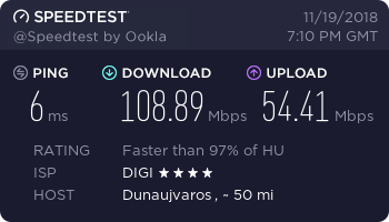

attilav2

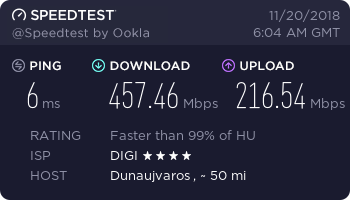

Ma reggeli sebességem, ezekszerint átállítottak gigabitre:
Közvetlen a gépre csatlakoztatva a kábelt jön ennyivel, még 100mbites routerem van egyelőre. -

Nem hibás a kábeled, FW gond van vele valószínűleg. Ha a WAN kábel csatlakoztatva van és úgy indítod a routert vagy reboot-ot csinálsz, akkor 100Mbps sebességet mutat és valóban annyi is lesz a sebesség. Ilyenkor húzd ki a WAN csatlakozót, majd csatlakoztasd újra és jó lesz. Viszont az érdekes, hogy a legújabb Merlin beta-val, ami már támogatja az AX88U-t jól detektálja bekapcsolás után is egyből.

Kábellal a legkisebb erőlködés nélkül bírja az 1000 Mbit-et, elég bika hardver van benne.
Gyárival nem próbáltam, ezen egyből cserélni szokás a firmware-t, nemcsak azért, mert a gyári kínaiul van, hanem azért is, mert a Padavan stabilabb, tudsz rajta torrentezni (igaz, nem túl nagy sebességgel), FTP szervert üzemeltetni és natívan támogatja a Digi IPv6-ot. A Padavan az Asus firmware-jére épül.

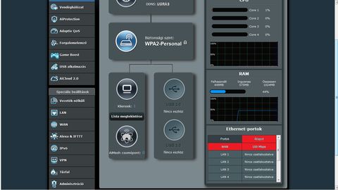

Rákötöttem a régi laptopomat direktbe egy Tp-Link UE300 Gigabits usb adapterrel a digi kábelére és csak 50Mbps-al jött a net. Nem tudom, hogy a gépem esetleg lassú hozzá, mert már 10 éves. Sajnos a hálókártya benne csak 100Mbps-os. De a régi routerrel ezzel a Gigabittes usb adapterrel mértem 300Mbps-ot. Szóval nem tudom mi lehet a baj. Majd ha a szerelő kijön megbeszélem vele.
#29810560
Ernesto78
#66787
Egyszerűen csatlakoztass a bejövő UTP kábelre egy számítógépet a LAN portjával és az Ethernet tulajdonságoknál kijelzi a Windows a fizikai kapcsolatot!
Amennyiben ez 100 Mbps akkor a kábel valami miatt csak Fast Ethernet (csak 4 ér/2 érpár működik benne) vagy a lépcsőházi switch-en 100-as portra csatlakozik.

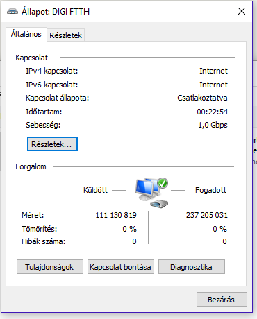

attilav2
Most is mértem egyet közvetlenül a gépbe dugva a lankábelt, pppoe-n bejelentkezve, még mindig nem jön a gigabit, pedig a linksebesség gigabites. Na majd talán holnap remélem átállítják.
Ernesto78
Az lenne a kérdésem, hogy van egy FTTB 500-as netem, amelyet tavaly kértem 100-as netről átkötni. Akkor vettem egy D-link DIR-842-es routert, ami első alkalommal rákötöttem és automatán 100 Mbps-nak látta a netet és nem is jött a letöltés többel. Ekkor én a menüjében átállítottam 1Gbps-ra manuálisan és után lám volt 300 Mbps a letöltésem. Ezzel nem is foglalkoztam a nettel egészen mostanáig, mert meg voltam elégedve vele.
Aztán úgy döntöttem, múlt héten, hogy beruházok egy jobb időtállóbb routerre és vettem egy Asus RT-AX88U-t. Be is állítottam, és ekkor jött a döbbenet. A router WAN kapcsolatra csak 100Mbps-ot ír ki. Sokáig próbálkoztam vele és még a programját is lefrissítettem hátha az nem jó, de nem változott. Ekkor elkezdtem keresni a beállítások között manuális kapcsolót, hogy áttegyem 1Gbps-os-ra a bejövő WAN-t. Sajnos ilyen lehetőség nincsen, mert a router autómatikusan ismeri fel a rádugott kapcsolat sebességét. Hát úgy döntöttem elviszem a routert a barátomhoz ahol szintén Digi 500 van. Ott tőbbszöri próbálkozás és újraindítás után is 1Gbps-ot írt a WAN kapcsolatra és a letöltésre is 480Mbps-ot mértünk. Na most megint hazavittem a routert és rádugtam, semmi csak 100 Mbps.
Lehetséges, hogy valamelyik vezeték a UTP kábelben nem érintkezik?
Felhívtam a Digi ügyfészolgálatát és elmondtam, hogy szerintem hibás lehet valami a kábelben. Erre azt mondták, hogy ha kérem akkor kijönnek bemérni a kábelt úgy hogy rákötnek a bejövő kábelre egy laptopot direktbe és ha jó a vezeték akkor nekem kell kifizetni a kiszállást. Ezt így ok? Na most kértem hogy jöjjenek ki így most várom a szerelőt. Remélem hibás lesz a kábel. -
