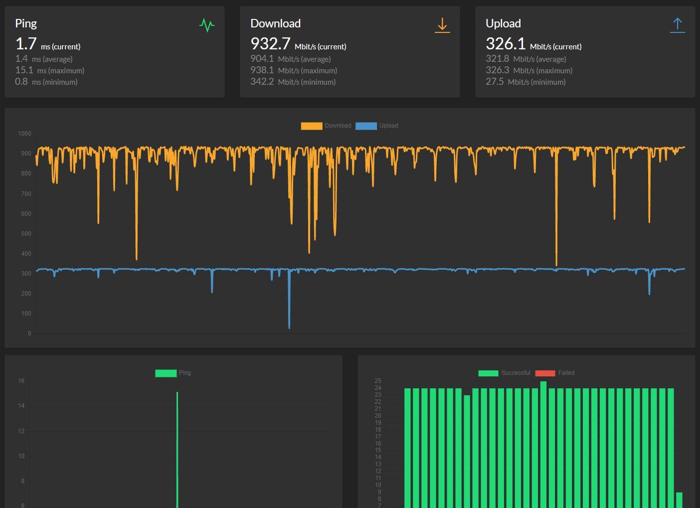

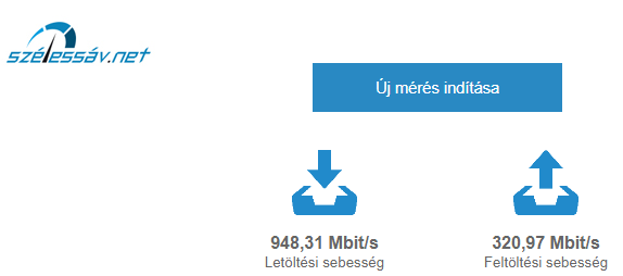

#90782n000rbi
Mivel a DIGI ONT-jai maximum gigabites LAN-ra képesek, ezért a 800-940 Mbps közti tartomány már abszolút jónak számít. Jellemzően nálam is 800 Mbps van, néha felszökik 900-930 közé, de pl. 940-et még nem láttam
mpo
mpo
MasterMark
#90787
Nem látszik a program neve a képen.

#90780
Mindegyik valós, csak mindegyik máshova, más hálózaton keresztül mér.
Nincs valami egyetemes internet sebesség ami mindenhova mindig mindenkor teljesen ugyanaz.
Sokmindentől függ, hogy épp mennyit mérsz. Ha a saját internethozzáférésed akarod tesztelni akkor a Digi szerveréhez kell mérni.
